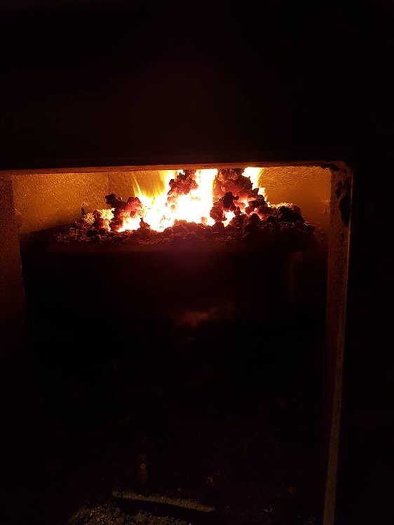

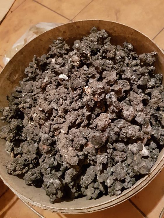

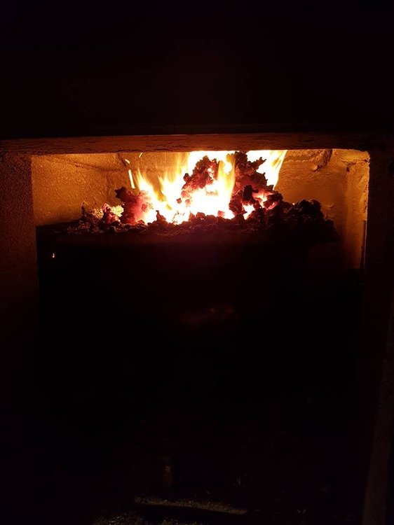

Witam,
mam problem z ustawieniem pieca AquaDuo 20kW, przy obecnych ustawieniach powstaje strasznie dużo spieków, piec aby osiągnąć temperaturę zadaną podczas ogrzewania domu (55st) pracuje ok. 2 godziny, podczas ogrzewania domu temperatura na kotle w granicach 40st. Gdy w domu osiągnę temperaturę 22st, piec dochodzi do 55st w około 10minut. Co zmienić żeby polepszyć spalanie? Poniżej ustawienia oraz zdjęcia:
Czas podawania: 9s
Czas przerwy podawania: 62s
Czas pracy podtrzymania:12s
Czas podtrzymania:46minut
Nadmuch: 45s
Temperatura zadana CO: 55st
Temperatura CWU: 50st

A moim zdaniem dodatkowo zmniejsz bieg pompy CO bo pisałeś że w skali 6 chodzi na 5 biegu. Tak jak pisał mój przedmówca obserwuj bo jeśli zmniejszysz zaworem temp na grzejniki odejmiesz wiatr w wentylu, zmniejszysz bieg pompy to może się okazać że trzeba też zmniejszyć ilość podawanego węgla lub wydłużyć przerwę. A i najlepiej wrzuć jakieś zdjęcie paleniska bo często ludzie mają tak nisko zamontowany deflektor że spieki są murowane.

Teraz dopiero zauważyłem zdjęcia, wygląda to tak jakby opału było mało na palniku ale jednocześnie wentyl dmucha za mocno. Płomień jest jasny krótki i lekko "porozrywany".
Wysłane z mojego Redmi 4 przy użyciu Tapatalka
Zmniejszyłem nadmuch o 10%, zobaczę co będzie.
