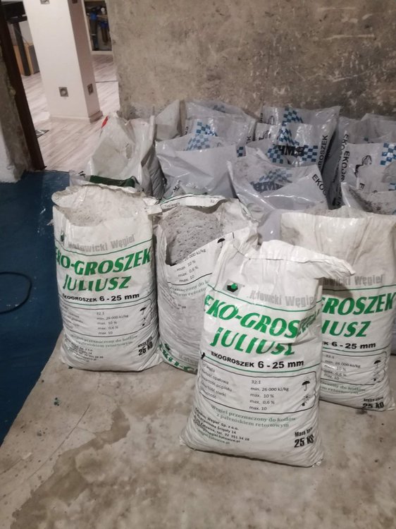

20 minut temu, YaroXylen napisał:
A najlepszy węgiel jakim kiedykolwiek paliłem to już nieistniejący (chyba) Kazimierz Juliusz... to dopiero hulało w kotle..... teraz nie uwidzisz takiego.
U mnie w piwnicy jest:)))juliusz.thumb.JPG.102a13f4874b36ff96f995d90bff4264.JPG

Jest jeszcze ten Juliusz 1100 tona
U mnie 1020 zł tona.
A gdzie ten Juliusz bo zdaje się, że od 4 lat go nie produkują
Wysłane z mojego Nokia 3310 przy użyciu Tapatalka
Dostaniesz w sambudrol u nich jest pod nazwą ekoret i w innej filmie nie pamiętam nazwy w żółtych warkach Juliusz ekogroszek
Katowicki holding węglowy.U mnie akurat na składzie w Cigacicach woj.lubuskie.
Ale ekoret to nie Kazimierz Juliusz, niby twierdzą że to samo, ale raczej wątpliwe skoro kopalni nie ma a nawet inny zakład przeróbczy to robi. Oczywiscie mogę się mylić aczkolwiek gdzie pytałem to mowili że takiego grochu już nie ma. U mnie niby rok temu mówili że Kazimierz Juliusz ale jak dopytać dokładnie to już coś mieszane odp były. zgadzam się Z Yaro że super to był opal
Z tego co widzę w workach to węgiel szary nie błyszczący dużo drobnej frakcji.Wziąłem na próbę jak przeschnie to zasypię i powiem jak się spala.
