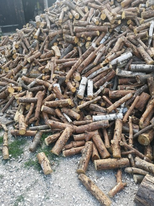

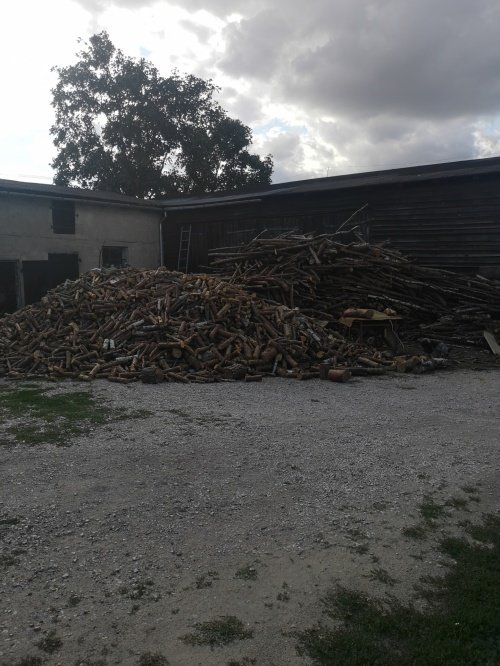

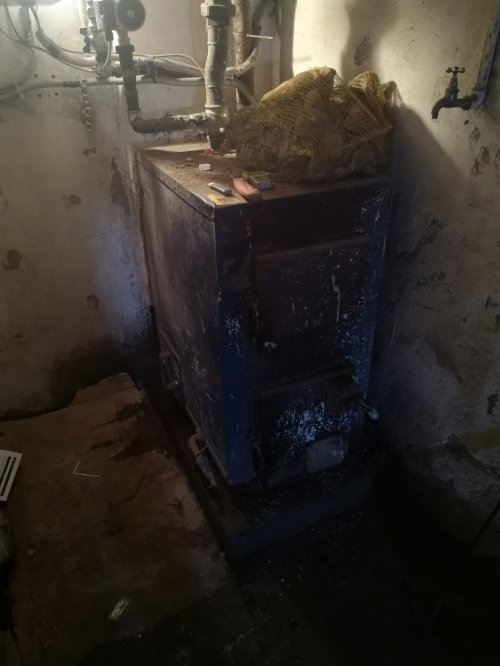

A tu zdjecia drewna i starrgo kotla od majstra ktory juz nie zyje.
Dzis zobaczylem ze ds14 ma mala komore zasypowa 22x35
Takie klocki jak wlozyc do takiego piecyka?
Pociac na mniejsze... Albo spalac w pionie, ale to problematyczne.
Do duzych kawalkow drewna musialbys miec kociol 25kw + sensownej wielkosci bufor...
