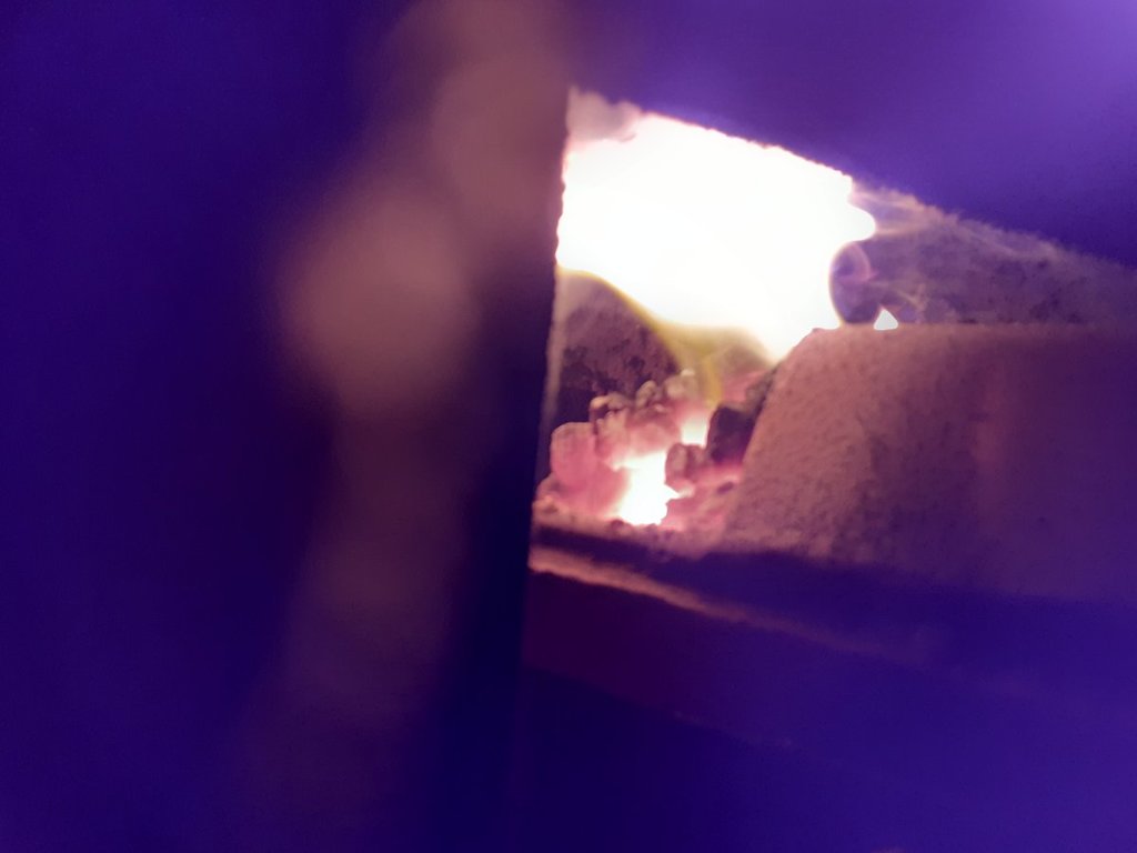

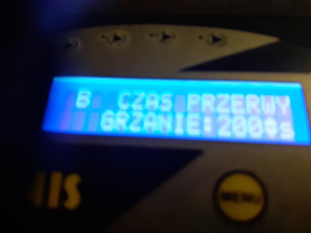

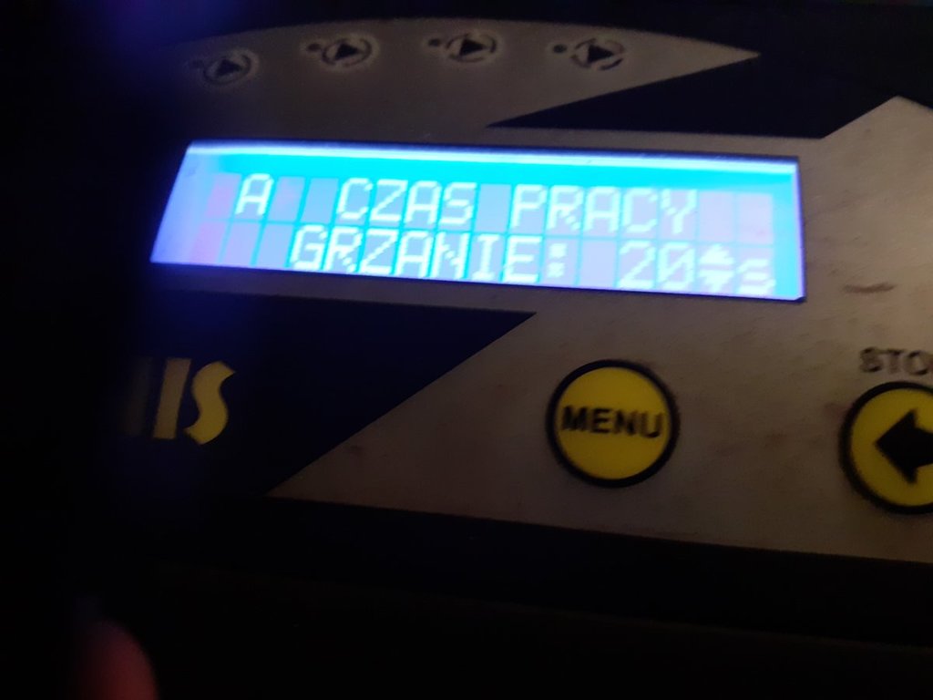

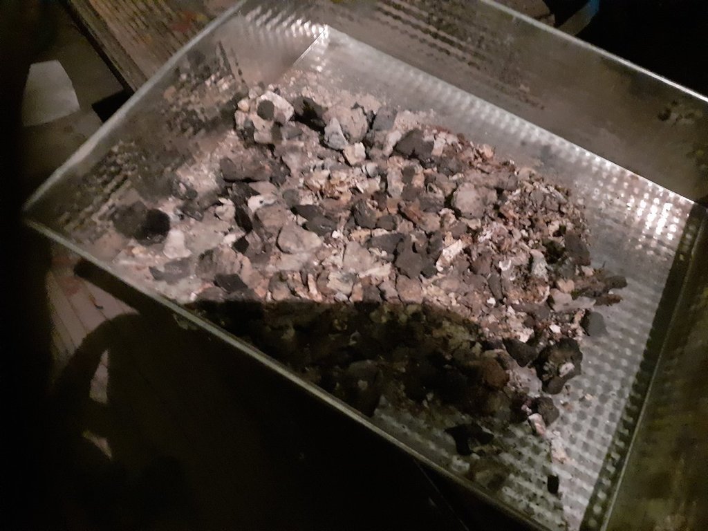

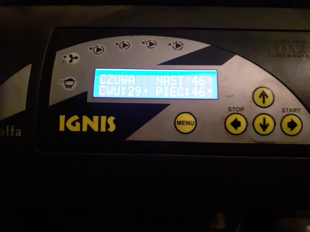

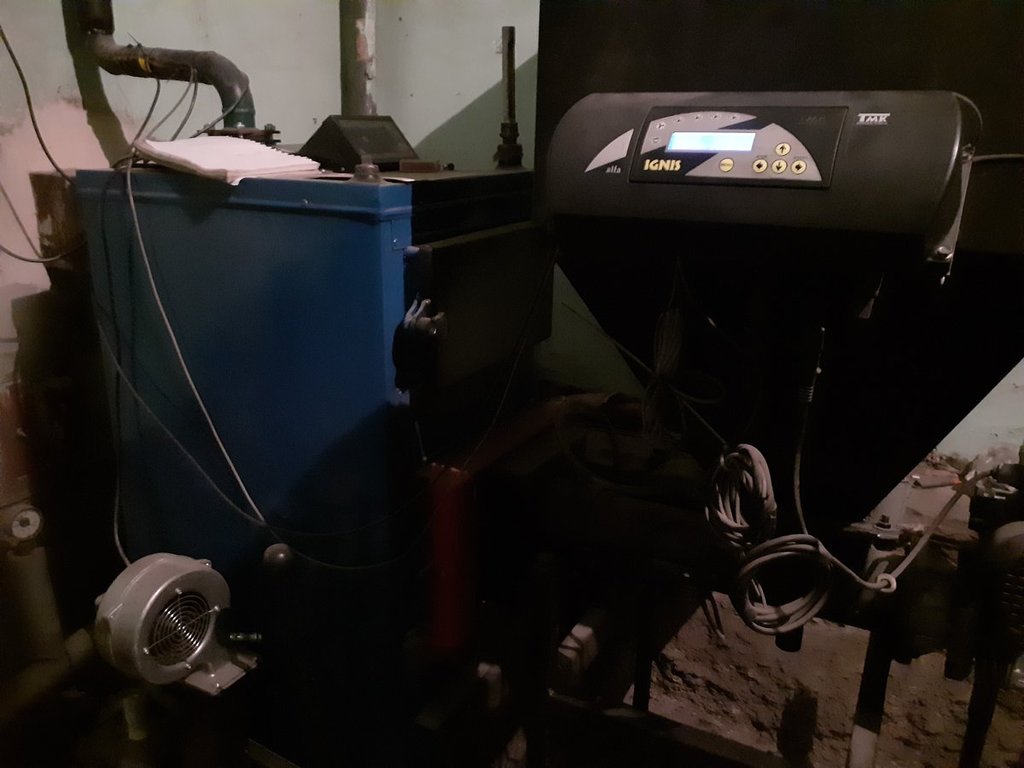

Tak jak prosiłeś.  Załączam zdjęcia zrobione czego się tylko dało :-)
1. czas przerwy
2. Grzanie
3. wygląd instalacji
4. wygląd przepalonego opału
5. Palnik (mało wyraźny,lepiej sie nie dało niestety.
46*C , 200 przerwa w podaniu, 20s podanie. Przedwczoraj zmniejszałem podanie. Gdy je zmniejszam, piec ma problem z osiągnięciem zaznaczonej temperatury.

Tak. Dokładnie. Ze stożkowym zsypem. Obok jest dmuchawa z uszczelką. Reszta tak jak na zdjęciu. Cały podajnik jest na stelarzu na kółkach. To jakaś samoróbka którą ojciec wychaczył gdzieś na giełdzie. Wiem, że jeżeli na wiosnę ustawiał czas przerwy 124s, i czas podawania 20 s, to nie możliwe żeby parametry na zime były mniejsze. Ale nie znam się na tym. Mam na głowie mamę, i trójke dziadków, a sam mam 24 lata. Niestety nie zaczerpnąłem tej wiedzy od ojca, czego żałuje do dziś.

W popielniku masz niedopalony i koks i węgiel trochę za dużo,  są tu użytkownicy takiego palnika, podpowiedzą od czego zacząć, a zapisałeś ustawienia jakie wcześniej były?

Przy takim ustawieniu do temp. 45 *C - od cholery spieków, nie dopalonego węgla, pół wiaderka resztek w 8h palenia nocą. Gość, który mi to montował zalecał mi wydłużać czas przerwy o 10s, żeby węgiel miał czas na przepalenie się. Miał rację. Ilość niedopałków, i spieków spadła.
Jak narazie nie jest źle. Muszę przyznać że na taka temperaturę jaką mam w domu (ok 23-24*C w dwu poziomowym domu), to spalanie wcale nie jest wysokie. Niedopałki nie są jakimś kuriozalnie wielkim problemem.
Jak myślisz RedEd, 3/4 lub 4/4 wiaderka resztek ze spalania dziennie to dobrze czy źle? Na oko jest to ok. 1-1.5 wiaderka eko groszku, czyli ok 10-15 kg/dobe. Przy ustawieniach ojca efekt był jeszcze gorszy - duża ilość niedopałków, i masa spieków. Teraz spieków już niema. Możliwe że zależne jest to od tego, że temperatura jest niska, a węgiel nie nadąża się przepalać, bo temperatura wynosi 46*C na piecu. Miałem podobnie ze spalaniem drewna w CO. Jak ustawiłem za niską temperaturę, to po prostu drewno się nie spalało, jak i węgiel i zostawały resztki.

W każdym z wyżej wymienionych występowały niedopałki. Nie występują one w ustawieniu 45/46*C. Występują małe niedopalone resztki. Z opinii sąsiadów, czy speca który montuje takie cuda od 22 lat, prawdopodobnie jest to wina ekogroszku,  i jego kaloryczności.

Skoro masz dużo nie spalonego groszku to albo za dużo podajesz albo za mało powietrza. Piec zarasta sadzą?
@sebastian96  -  Tak patrzę jak się z tą rynną męczysz.... Z mojego doświadczenia z rynną:
- O mocy palnika decyduje stosunek podawanie/przerwa , ustawiłeś 1:13 - wystarczy na temperatury powyżej zera
- Staraj się zmieścić z cyklem w 100 sekundach - przy słabym węglu wydłużaj niech sobie poleży na palniku, przy kalorycznym skracaj
- Widzę na fotce że ktoś zdjął z wentylatora przesłonę - ona tam musi być bo służy do regulacji ilości dmuchanego powietrza. Regulacja obrotów w sterownikach jest z reguły dość marna, nie stabilizuje obrotów.
Zdemontuj tą dmuchawę z boku kotła i zaślep. Te koksiki i niedopalony węgiel jak ostygną to z powrotem do zasobnika. Kup termometr do 300*C i zamontuj w czopuchu - to będzie wyznacznik ekonomicznych ustawień, ten palnik lepiej żeby dłużej pracował i krótko a najlepiej wcale "stał". Temperatura strugi spalin powinna być do 200*C, jak przekracza to robi się nieekonomicznie.

Ale Panowie, ta dmuchawa na zdj jest od sterownika pieca CO nie od podajnika. Dmuchawa jest z boku podajnika. Bez osłony, ale z uszczelką

Widocznie ktoś przy montażu kotła zdjął , zostały tylko śruby - widać na zdjęciu
MikiQ dom dwupiętrowy. Jakieś 30m^2 na górze i na dole tak samo.
Józef - widzisz na zdjęciu dmuchawe pieca CO ktora jest wylaczona. Wentylator znajduje się po drugiej stronie.
