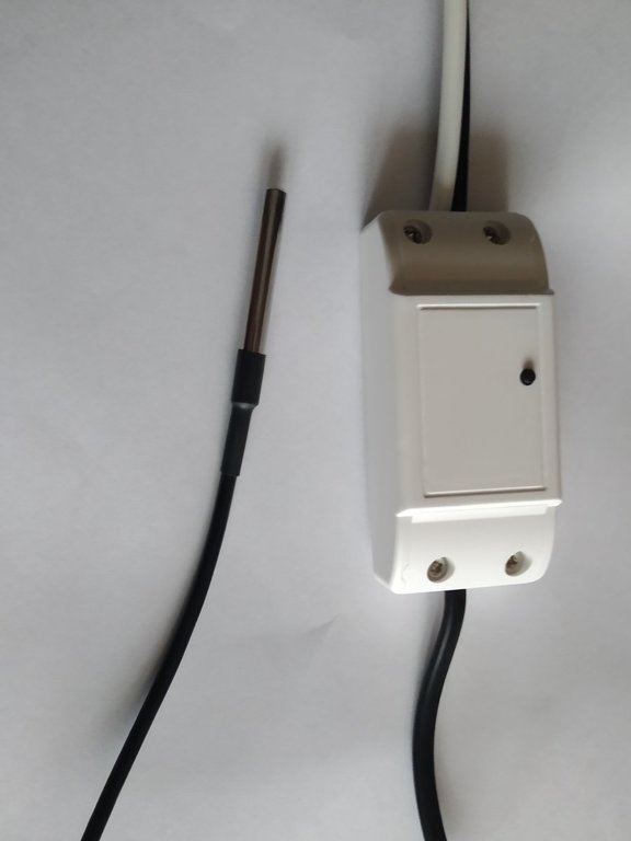

Jak masz stabilną sieć wifi i nie chcesz na razie wydać 550 zł to może coś po wifi , np takie . Masz wszystko co potrzebujesz , a jak działa zapytaj kolegi @eliks , to są bezprzewodowe czujniki zasilane z 230V albo z USB czyli np z gniazda USB w sprzęcie RTV . W kotłowni drugi moduł który załącza kocioł.

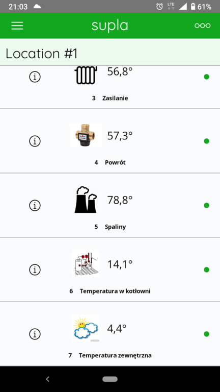

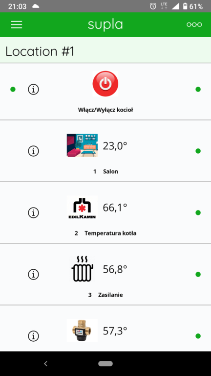

Widzę że supla. Jakie czujniki masz u siebie? Sonoff-y?

  • Dokładnie, nie potrzebuje sterować kotłem bo on sam sobie z tym radzi bardzo dobrze. Interesuje mnie pobieżny pogląd jak pracuje (temperatury zasilania, powrotu, spalin itp.) oraz kontrola temperatury

Chyba max 5 czujników + ON/OFF kotła możesz wyciągnąć z jednego modułu.
A możesz wrzucić przykładowe zdjęcie tego modułu?

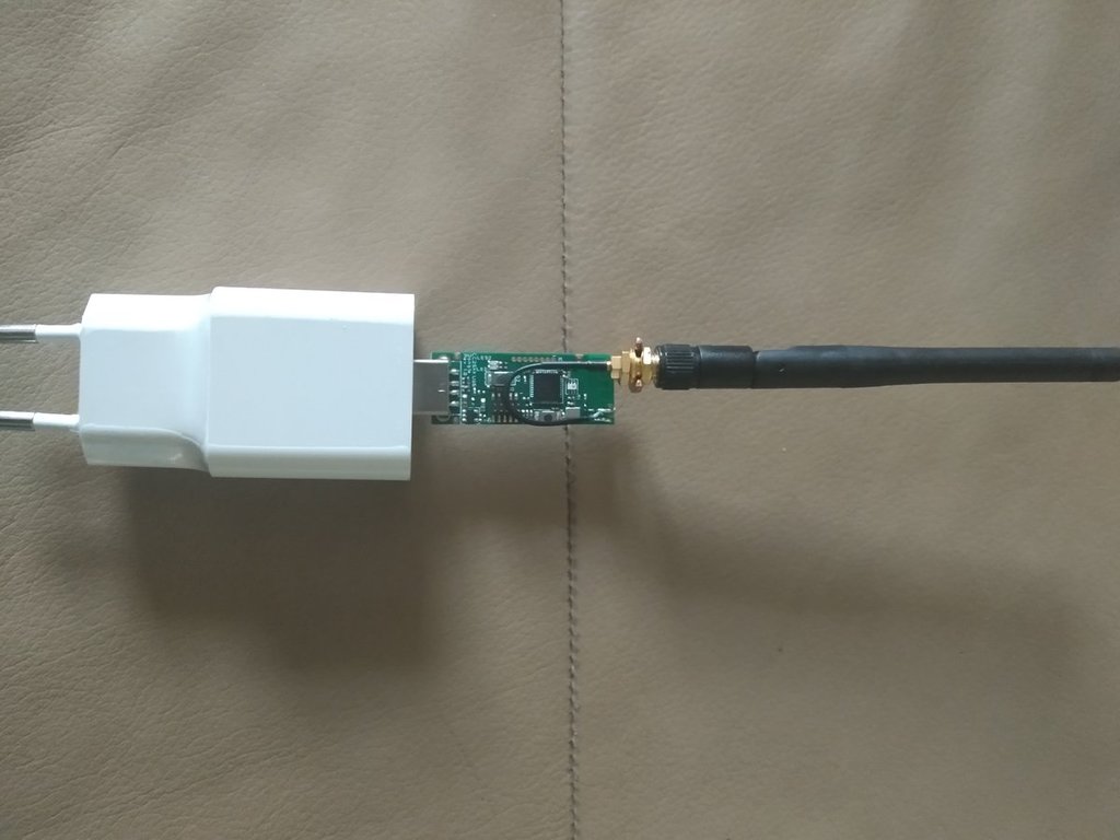

jak planujesz zigbee to polecam sniffer cc2531 , małe , zgrabne a zastępuje drogie bramki. Tylko do tego trzeba mieć własny serwer .
Moduł sonoff może obsłużyć więcej czujników niż 5 , ale nie ma jak tej plątaniny wyprowadzić z obudowy . Można użyć innego modułu , bo to prawie bez znaczenia ,przynajmniej dla mnie, wtedy np z pudełka zapałek wystaje 8szt czujników i trzeba to pudełko do usb podłączyć ( ładowarka)
A tu masz zaprogramowany moduł do obsługi zigbee razem z ładowarką
Niestety i tak potrzebny serwer (np. RPI)
Szkoda że supla nie obsługuje czujników zigbee.

Ja mam zwykły termostat pokojowy techa oraz zmodyfikowanego sonoffa które wpięte są równolegle. Każdym z nich mogę odpalić kocioł. Sonnofem również zdalnie przez Internet.
