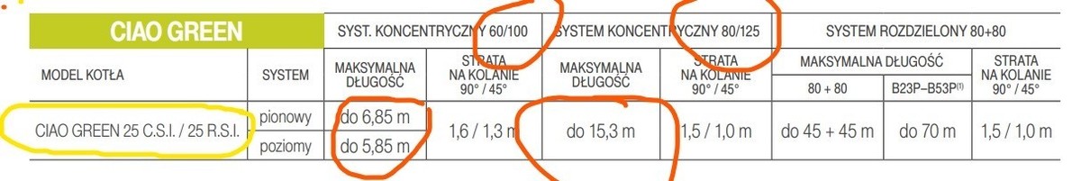

Witam, czy może mi ktoś powiedzieć jak długi maksymalnie może być komin przy wkładzie koncentrycznym i rozdzielonym do tego pieca Beretta Ciao X25r Jaki długi komin ? tu instrukcja z tabelkami których nie mogę rozgryźć https://beretta.pl/wp-content/uploads/2022/08/20188744_CIAO-X.zip Chciałbym dać jeden wkład koncentryczny w komin tylko że to 10m długości i dwa kolana, ale mam dwa szachty w kotłowni to muszę puścić oddzielnie spaliny i pobór powietrza przy 10m wysokości ?
