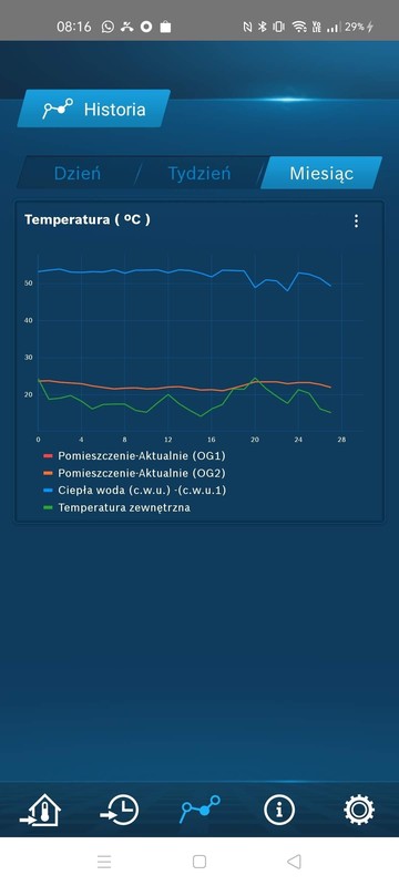

  2. Dzień dobry wszystkim, szukałem podobnego tematu ale nic nie odnalazłem. Z uwagi na nadchodzące ciężkie czasy pod kątem cen gazu chciałbym wdrożyć u siebie w domu wariant ekonomiczny pod kątem ogrzewania, stąd moja zagwozdka odnośnie podgrzewania ciepłej wody użytkowej. Warunki mamy takie: - piec Buderus GB172i-24 - pompa cyrkulacyjna - 4 osoby, w tym 3 osoby przebywające w przeciągu całego dnia - dom powierzchnia 140m2 Do tej pory mialem ustawioną temperaturę wody na poziomie 50 stopni, grzanie od godziny 6:30 do 22:00. Działało to w ten sposób, że piec co jakiś czas dogrzewał wody, szczególnie przy wyższym zużyciu wody. Zastanawiam się teraz nad przejściem na wariant grzania wody przykładowo 2 razy w ciągu dnia, od 6:30 do 8:00 i od 17:00 do 19:00. Spadek temperatury w okienkach, kiedy piec nie pracuje jest znaczący, dlatego piec musi zużyć znacznie więcej energii aby tę wodę ogrzać. Który wariant na koniec jest bardziej ekonomiczny? Co z potencjalnym zagrożeniem w postaci pojawienia się bakterii w instalacji? Czy będą różnice w wariancie pracy pieca letnim oraz zimowym, kiedy piec oprócz grzania wody jest jeszcze CO? Może ktoś robił u siebie takie symulacje i pomiary?

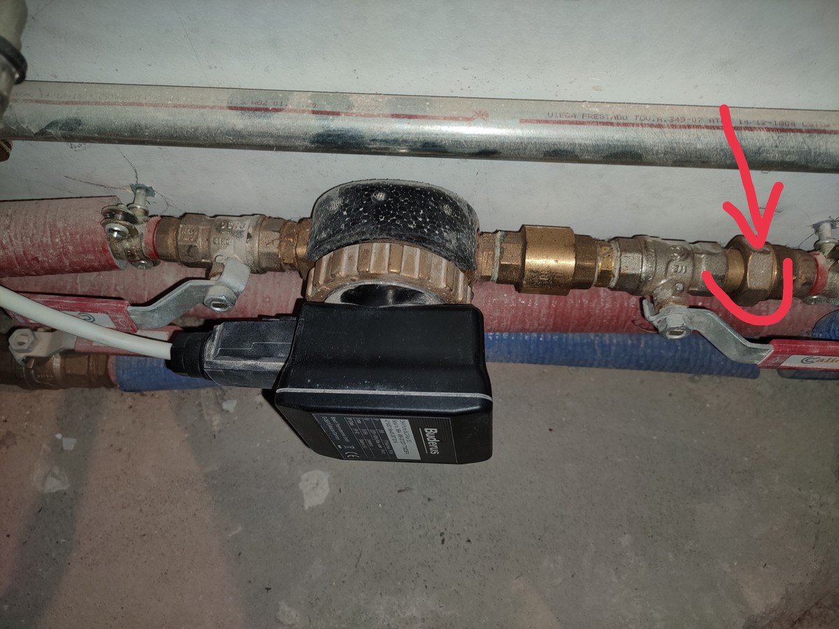

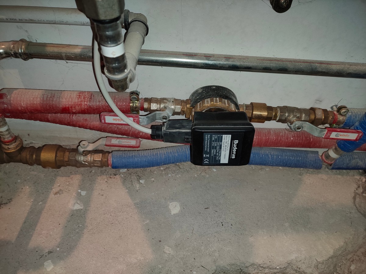

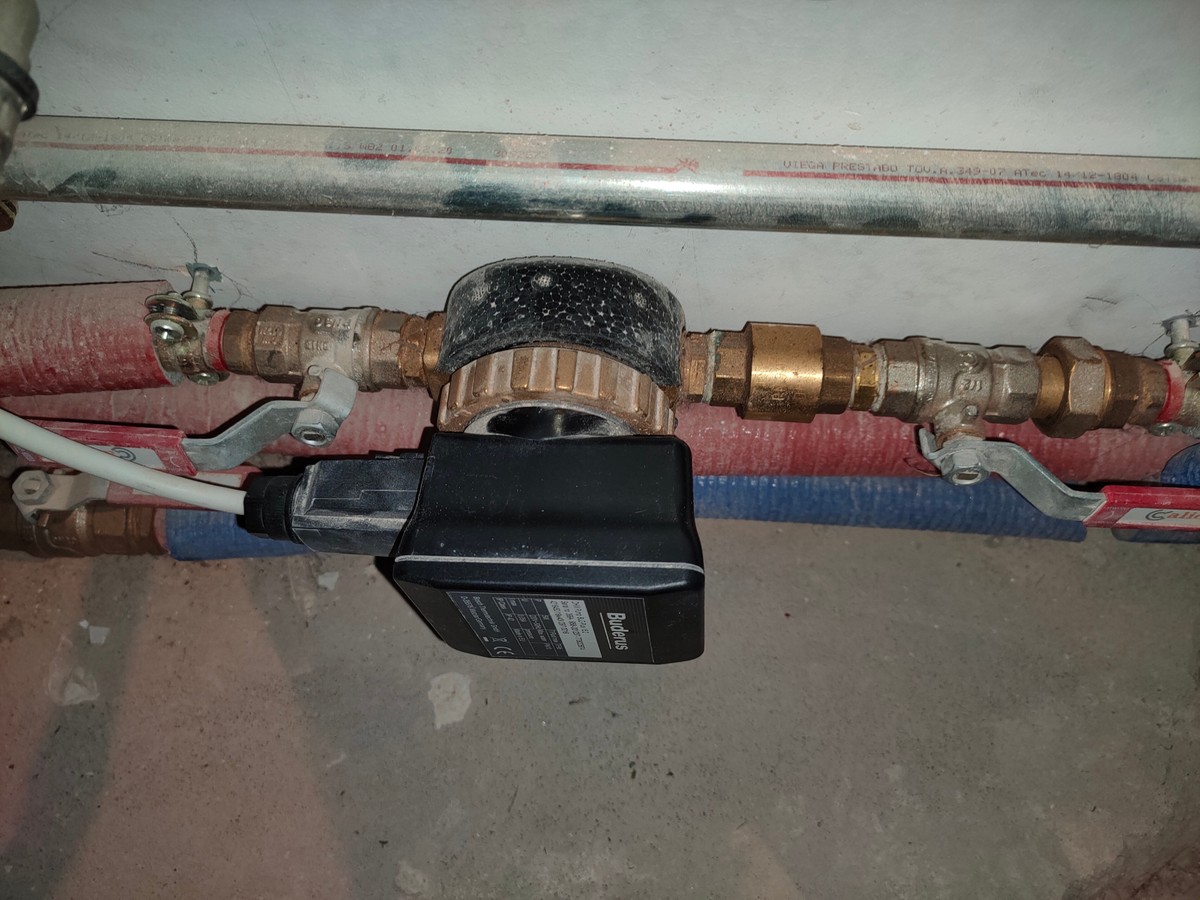

  3. Zrobiłem tak jak napisałeś, pompa działa według mnie poprawnie, obraca się swobodnie. To co odkryłem to po otwarciu lewego zaworu zaczęła lecieć woda, spuściłem z 3 litry wody ale nie poleciała ciepła woda.. na czujniku od pieca mam info że temperatura wody z cwu to 53 stopnie. To oznacza, że gdzie indziej leży problem? Działa!!! Dziękujemy wszystkim za pomoc i cierpliwość. Wychodzi na to, że była zatarta
  4. Odkręciłem te śrubę, pozwoliłem żeby woda trochę spłynęła i niestety dalej lipa. Pompa podłączona dalej na sztywno do 230V. Padaka? Wzywać hydraulika czy jeszcze jakieś pomysły? Ja w ogóle nie słyszę żeby ona chodziła, nie wiem czy takie pompy wydają jakieś dźwięki. Obudowa jest ciepła.
  5. Wygląda to u mnie jak na zdjęciu, możesz zaznaczyć co miałbym odkręcić żeby odpowietrzyć pompę?
  6. Szukałem jakiejs instrukcji tej pompy i nie znalazłem, gdzie znajdę jakiś otwór do odpowietrzenia jej, może ktoś wie? Model BUZ-PLUS 15.2
  7. Podłączyłem pompę bezpośrednio do instalacji elektrycznej i niestety dalej ten sam efekt, czyli obstawiam, że coś z pompą się stało.. Teraz w jaki sposób mógłbym ja ewentualnie odpowietrzyć? Pech chce ze pompa została zainstalowana w kwietniu 2020, także zakładam, że gwarancję szlak trafił? U mnie pompa to zdecydowanie bardziej wariant ekonomiczny bo na ciepłą wodę w kuchni trzeba poczekać z 1 minutę, to jest zdecydowanie za dużo zmarnowanej wody.
  8. Dzisiaj ja podłączę bezpośrednio do instalacji elektrycznej i dam znać. BK
  9. Cześć wszystkim, mam następujący problem. Posiadam piec Buderus GB172i-24 wraz z pompą cyrkulacyjną wody użytkowej BUZ-PLUS 15.2. Tydzień temu wyjechaliśmy na urlop i ustawiłem piec w tryb urlop. Po powrocie piec ponownie wszedł w standardowy tryb ale mam problem z dostępem do cieplej wody w kranie - musze spuścić wodę, około 1 minutę, aby pojawiła się ciepła woda. Obstawiam, że to jest problem z pompą cyrkulacyjną bo na samym początku jak piec został założony, ta pompa również odmawiała posłuszeństwa - w pewnym momencie jednak zaskoczyła i wszystko działało prawidłowo, do teraz (około 2 lata). Hydraulik, który robił instalację ma wyłączony telefon - starszy człowiek, schorowany. Próbuje to swoimi siłami przywrócić do działania ale powoli się poddaje: - w ustawieniach pieca robiłem każdą możliwą konfigurację, obecnie mam włączoną pompe cyrkulacyjną na stałe, która powinna działać w sposób ciągły - ponownie uruchamiałem tryb urlop i go wyłączałem - wyłączałem w ustawieniach pompę cyrkulacyjną i ją ponownie uruchamiałem - wyłączałem piec z gniazda i ponownie podłączałem Coś co mnie jeszcze dziwi to sposób w jaki piec podgrzewa wodę, nie wiem czy to ma związek z brakiem cyrkulacji wody, ale do momentu urlopu woda schładzała się do temperatury około 50C (zadane jest 55C, w nocy nie grzeje) i podgrzewało ponownie. Obecnie temparatura wody spada nawet poniżej 45C. Wstawiam screen jak wyglada temperatura wody na wykresie w okresie jednego miesiąca - 19-24 lipca był ustawiony tryb urlop. Czy jest jakiś inny sposób aby pompa zaczęła ponownie działać?
