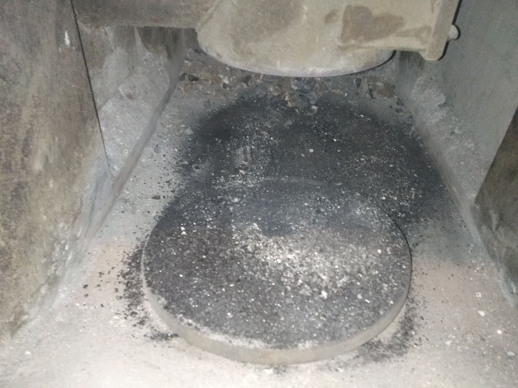

pełno miału pod retortą Defro

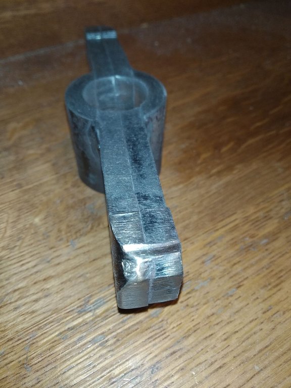

Mam ponad 10letniego defro z obrotową retortą. Jakiś czas temu zerwała się śruba mocujące "kowadełko" obracające retortę. Retorta podskakiwała i zapychała kanał powietrzny co kilka dni. Awarie zidentyfikowałem i naprawiłem. Dziś po 6 dniach znowu dymi się niesamowicie i pod retortą pełno miału jak na zdjęciu. Wieczorem zamierzam wygasić kocioł i znowu sprawdzić m.in. czy kołnierz na którym chodzi retorta się nie przesunął do góry.
Pytanie, co przy okazji jeszcze mogę sprawdzić?
Dodatkowo widzę, że naroże tego kowadełka jest mocno wyrobione, czy to może być powodem problemu czy ono tak ma naturalnie?
W zeszłym tygodniu jak zmontowałem po naprawie to kilka minut obserwowałem i retorta obracała się pięknie. W sumie to cała akcja zaczęła się w tym sezonie bez wyraźnego powodu.
Kocioł już został spisany na straty na rzecz pompy ciepła, ale jeszcze co najmniej do końca sezonu a może i następny muszę z nim przeżyć :/ nie mogę go studzić co 3 dni i odkręcać wentylatora :/

A kolano jeszcze oryginał? Może właśnie się przetarło?

Wytartej tuleji to nie podejrzewam bo jednak wtedy by biło a tego raczej nie widzę - oczywiście postaram się to sprawdzić!
Co do kolana to faktycznie orginalne. Rura zewnętrzna, ślimak i zasobnik był wymieniany, chyba 2 lata temu. Obawiam, się ę to faktycznie może być powód. Będzie gimnastyka, żeby ją dobrze telefonem nagrać :/
Zdejmij wentylator i zaświeć w otchłań.
Gdyby tuleja się wytarła to retorta by mu się nie obracała wcale prędzej to będzie kolano
Znowu zerwała się dopiero co założona śruba mocująca popychacz retorty :/ Jutro zorganizuje mocniejszą śrubę lub zawleczkę.
Sprawdź to kolano, zanim motoreduktor zamęczysz.
Kilka dni retorta była bez obrotów i niestety trochę się nasypało. Wyczyściłem wszystkie połączenia, które nie wymagały większego rozkręcania ale chyba z połączenia kolana i śruby delikatnie przeciska się pył węglowy. Jak dobrze pamiętam to tam nie ma żadnego uszczelniacza tylko trze para materiałów :/ od strony zewnętrznej na pewno nic nie widać.
Szczerze to nie chce mi się specjalnie inwestować już w ten kocioł, bo do rozkręcenia całego szczególnie w sezonie grzewczym musiałbym wziąć serwisanta. Tak naprawdę to można w ślepo losować czy wytarł się otwór w kolanie czy ślimak (wymieniany chyba 2 lata temu). Raczej chce to po kosztach zrobić do czasu przebudowy kotłowni.
Za kilka dni będę sprawdzać czy i jak się sypie. Czy da się takie połączenie uszczelnić np smarowaniem lub w jakiś w miarę bezinwazyjny sposób?
To się dziura na wylot robi w litym kolanie, to nie jest żadne rozszczelnienie. Jak chcesz to zrobić byle jak, to możesz założyć opaske z grubej blachy na przetarciu.
Rozsczelnienie na polaczeniu walu i kolana jest napewno bo widze ze sie pruszy przy obracaniu. Tylko ze gdzies musi byc otwor chbya bo wieksze kawalki tez ida. Przyszla kamera endoskopowa, to musze kiedys wygasic i poszukac dziury. Rozkrecanie polowy kotla tylko na ogledzieny w sezonie grzewczym niestety nie wchodzilo w gre :/
Przecież to 2 minuty bez wygaszania, wszystko widać przez rewizję pod palnikiem.  Podchodzisz do tej wymiany kolana jak pies do jeża, żeby stanąć  w największy styczniowy mróz.

Znalazłem dziurę. Niestety nie była widoczne od strony żadnej rewizji nawet jak wkładałem tam  telefon. Miejsce tak feralne, że dopiero kamera endoskopowa to namierzyła.
Kolano już zamówione. Jak się do niego najwygodniej dobrać od wewnątrz czy zdedomntować zasobonik i ślimak?

Na moje oko wydaje się, że kolano zamienne nie trzyma wymiarów, lub korozja/temperatura trochę przekosiła wymiary kotła. Był problem z zamontowaniem popychacza obrotu retorty - nie pasujące otwory, palenisko poszło do góry i trzeba je dodatkowo zaizolować sznurem od dołu. połączenie reduktora z rurą niby dało się dokręcić, ale od razu zerwało zawleczkę. Zamontowałem na podkładkach i zaizoluje silikonem, bo trochę się z tego połączenia dymi.
