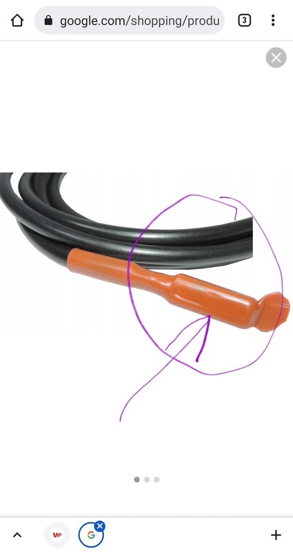

Mnie termik kilka razy rozłączył kocioł w czasie różnych eksperymentów, ale stb nigdy. Qyżej pisałem, dlaczego to nie to samo. Termik wygląda tak:

@HarryH Dobra, u mnie wygląda to tak, że w górnej części kotła pod tym całym magicznym sterownikiem jest specjalna studzienka z czterema otworami. Do jednego wchodzi STB, do drugiego czujnik CO, do trzeciego termik a do czwartego prawdopodobnie ten czujnik od zaworu, który jest chyba jeszcze ponad stb ("temperaturowo") - ten co schładza kocioł zimną wodą bezpośrednio z sieci (po prawej stronie kotła mam coś takiego.
Do stb ciężko się dobrać żeby zobaczyć co i jak - pełno przewodów jeden na drugim a pomiędzy tym ta delikatna rureczka, której boję się uszkodzić. Sterownik w powietrzu, lampa w ręce, otwór w obudowie mały i pełno wełny nie pomaga za bardzo. Jak tak trochę poszedłem po przewodach to wygląda jakby do STB szły dwa przewody - jeden wchodzi z "NADMUCH L" a drugi wychodzi do brązowego przewodu prowadzącego właśnie do dmuchawy. Co by wskazywało, że jest tak po prostu podłączone, czyli pewnie źle? Idąc tym tropem domniemam, że STB ma (albo powinno mieć) dwa obwody - jeden do dmuchawy a drugi do podajnika?
