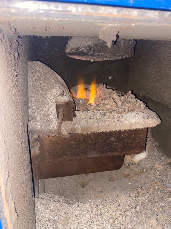

Może przysłonię trochę czopuch to nie będzie takiego ciągu... Mam klapkę która zasłania 0-50%
Klape nie užywaj.To wiatrak ma jakas autoryta.Jesli,tak zmniejszac nadmuch.Može przy dlugszej pracy sa palenisko zbyt rozpala i stopi sa popiol ,wklejony w nim wegiel wychodzi,bo jest wypchany ponad palenisko i tam nie tlenu do spalenia.
No dokładnie też tak podejrzewam, bo jak tylko węgiel jest ponad retortą to zaraz robi się czarny, niespalony.
W trybie podtrzymania tak samo cały wierzch węgla czarnieje i się nie spala.
Może jeszcze w podtrzymaniu zrobić przedmuchy co parę minut, bo teraz mam chyba co 15min przedmuch ale praktycznie po tych 15min. jak przedmucha to od razu przechodzi na tryb pracy.

Powtórzę siebie: ...za dużo wiatru....czytaj:.... za mocno dmuchasz w palnik..... obroty dmuchawy w dół ewentualnie przesłonić wlot dmuchawy do tego częste a krótsze podawanie węgla....
Pozdrawiam. Yaro.
Jak zmniejszę nadmuch to mi nie dopala grochu i po środku robi się zlep, przesłonę mam od samego początku otwartą na 2cm.
Podawanie 4s i w tej chwili przerwa 70s - im więcej wydłużam tym z prawej strony bardziej się kopiec zapada z braku opału.
Jak dam dużo mniejszą przerwę np 40-50s to jest dużo za dużo i wywala niespalony groch w popielnik
Ustaw 4/50 i reguluj ilość wiatru szczeliną na dmuchawie. Tylko zmieniaj po kilka milimetrów, nie za dużo na raz.
skoro wiadomo jaki jest efekt- niedopał to wiadomo jak z tego wyjść
1- nadmuch w górę
2- przerwę podawania wydłużyć
skoro jak piszesz wydłużając przerwę robi sie krater to zostaje mocniejszy nadmuch.
zapytam jeszcze o kwestię czyszczenia palnika i kanałów powietrznych. czy przed sezonem został palnik rozebrany i wyczy szczony z nagaru? to samo z wentylatorem i kanałem powietrznym- czy wydmuchany cały syf ze środka? bo oprócz niewłaściwych parametrów może do tego dochodzić zanieczyszczenie w kanałach powietrznych lub nagar na palniku
Palnik przed sezonem czyszczony - poza tym od początku października do połowy listopada paliło się rewelacyjnie - zresztą jak co roku mam ten sam problem - jak się ochłodzi to zaczynają się problemy, to już 3 rok z rzędu i ta sama sytuacja. Jak jest cieplej jesienią i wiosną jak piec potrzebuje niskiej mocy to jest super. Jak się ochładza i podnoszę temp. na 4D to zaczynają się cuda.
Nadmuch w górę - wydłużanie przerwy powoduje zapadanie się kopca po prawej stronie od strony nadmuchu i cały czas wywala niespalone zlepy z lewej strony.

Stara dobra zasada.... jak wegiel sie skleja to zmniejsz wiatr. Kolega nie ma kopca tylko kotlinę kowalska po zewnatrz ze sklejonym groszkiem wewnatrz. Powietrze zamiast w złoze leci sobie obok studząc czesciowo rozpalony wegiel.
A wogóle to masz spikający sie wegiel .... i  ciagle problemy jak tylko zwiekszasz moc......od 3-ch lat... może czas pomyśleć o zmianie węgla....

YaroXylen, wstaw jak możesz foto jak powinien wyglądać prawidłowy kopiec, może od tego zacznę

Od rana ustawienia 4s/60s przy nadmuchu 35% (przesłona 2cm)
Palenisko się w miarę unormowało, lekkie niedopałki skorygowałem wydłużeniem przerwy o 2s i czekam do rana jak się sytuacja będzie rozwijać
Mimo wszystko jeśli mogę prosić to wrzućcie foto jak powinien wyglądać właściwy kopiec.
