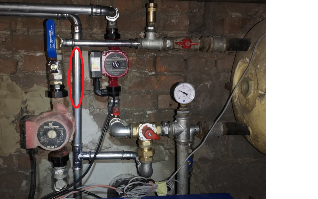

Świadczy to o pracy układu CO na niskiej delcie, temperatura powrotu będzie drastycznie spadać przy zwiększonym odbiorze ciepła z grzejników lub wtedy kiedy przymkniesz zawór 3D do niższych wartości aby zasilać grzejniki niższą temperaturą.

  • Tylko owiń ten czujnik szczelnie przynajmniej taśmą izolacyjną, a nie na trytytke jak ktoś tu ostatnio.

No i... Wynika z niego że nie spełniasz warunków gwarancji.
Jaka jest temperatura powrotu po przymknięciu zaworu 3D.
w tej chwili temperatura powrotu na twoim kotle jest uzależniona tylko i wyłącznie od temperatury jaka powraca z obiegu grzewczego.

załóż czujnik powrotu we wskazane miejsce. Wtedy się okaże czy to temp powrotu z grzejników na 100% rzeczywiście tak wysoka

Jutro poinstruuje mamę, żeby przymknęła zawór i ewentualnie przemieściła czujnik? Tylko czy zawor zamknąć całkowicie czy na 1 (Obecnie jest na 3)?

Docelowo tak ale na czas doświadczenia to niech będą warunki takie same

Niech tylko przeniesie czujnik - chcemy sprawdzić czy w tym miejscu będzie taka sama temperatura przy niezmienionych pozostałych warunkach

Tym zaworem regulujesz temperaturę na obieg grzewczy, więc tak naprawdę ustalasz nim jak ciepło chcesz mieć w domu, i to tylko zależy od waszych preferencji jak mocno ma być on otwarty.
