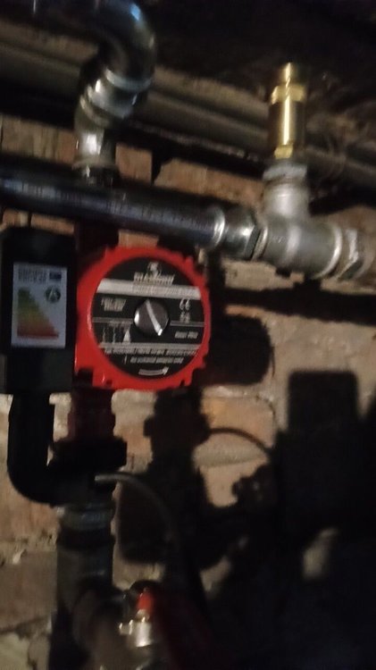

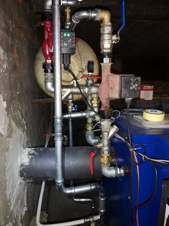

Wrzuć też zdjęcia instalacji.
Proszę bardzo. Brakuje na zdjęciach zamontowanego siłownika na zaworze 3d.
Tak jak już wspomniałeś...
Naczynie wzbiorcze źle wpięte
Brak ochrony powrotu
Brak zaworu ZZ na powrocie  pomieszania do Zaworu 3d.
Brak zz na obiegu do CWU
Obejście grawitacyjne zbędne więc dobrze że go niema.
Jeśli chodzi o naczynie wzbiorcze to tu, może mój schemat kulec, bo po prostu nie mam zdjęć.
Naczynie wzbiorcze powinno być wpięte tam gdzie jest manometr.

Jest możliwość ze te zawory są, tylko ze ich na tych zdjęciach nie widać? Jak pisałem wcześniej bazuje na tym, co zostało mi przesłane.
Na zdjęciach instalacji i na fakturze ich nie widać....
To pewnie ich nie ma , ta instalacja to kosztowo tania nie jest , a już połączenie OCYNK z stalą inox  i  miedzią  to porażka - zgnije jak nic

W układzie otwartym nie jest wymagane urządzenie schładzające. Nie jest to żadna sztuczka - dla różnych rodzajów instalacji wymagane są inne zabezpieczenia. Naczynie jest źle wpięte i jak zaznaczył kolega wcześniej najłatwiej to poprawić wpinając je w miejsce manometru - nie jest on niezbędny w instalacji otwartej. Może tam być wpięty obieg CWU choć lepiej jak by oba obiegi były zasilane z jednego wyjścia(obojętnie z którego jeśli mają tą samą średnicę) - tak jak jest teraz na dwie strony to w razie zagotowania para może pójść też na pompę CWU.  Źle jest też zamontowany filtr przed pompą CWU( powinien być w poziomie) i dopełnianie instalacji nie powinno być na stałe.

Dopełnianie instalacji jak się domyślam ze zdjecia to jest ten pex pod czopuchem co idzie - tak nie powinno być "na sztywno". Powinno być odłączone i podłączane jak potrzeba dolać np wężykiem elastycznym do baterii. Tak jak teraz jeśli ten zawór motylkowy będzie przepuszczał to będzie przelewało instalację

Zaworu 3d nie ma sensu zamieniać na 4d. Do ochrony powrotu za to spiąć zasilanie z powrotem i dać pompę kotłową.
