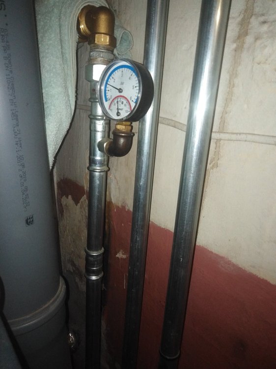

Zrob zdjecie tego manometru,
u mnie zeby grzaly wszystkie kaloryfery to manometr ukladu z kaloryferami musi pokazywac miedzy 2,5 a 3

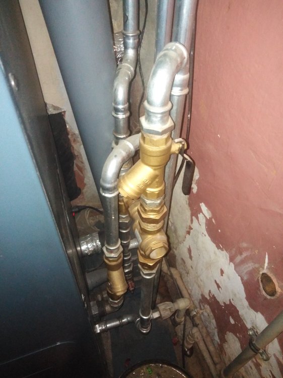

Zrob zdjecie instalacji przy kotle

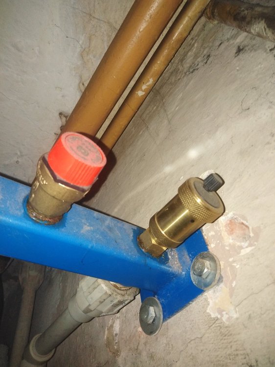

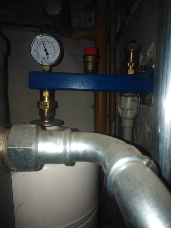

Naczynie przeponowe i zawór bezpieczeństwa do sprawdzenia.

Nie widze ze zdjecia jaki dokladnie jest zawor ale wnioskuje ze 3 bar ,

I tu najtrudniejsze umiesz narysowac ta instalacje przy kotle albo jakies dokladniejsze zdjecia zrobic szczegilenie za kotlem i przy bojlerze
Są głowice, kaloryfery są gorące i jest zawór 3d postaram się zrobić lepsze zdjecia
Zrob zdjecie prostopadle tego zaworu ternostatycznego za kotlem bo to nie jest 3d
A niby co to jest ? Zawor termostatyczny 3d do ochrony powrotu . Lepiej zrob zdj gdzie jest podłączone naczynie przeponowe .

Kazio mnie chodzi jakie tam sa parametry na tym zaworze
Z 3d chodzilo mi o takie na ktorymi mozna sterowac
Chodzi o zdjecie o koncowce ....47380
I zrob zdjecie calego bojlera
To jest ten zawor 3d ZAWOR-TEMPERATUROWY-AFRISO-ATV335-1-CAL-55-STOPNI.jpeg.f509289bc16ab45a80741b6f15de2e7e.jpeg

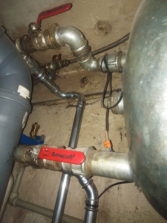

Grupa bezpieczenstwa zabezpiecza bojler a nie kociol
Czy masz na poddaszu naczynie przelewowe ???
A w ktorym miejscu jest zawor do dopuszczania wody do CO
Było naczynie przelewowe ale hydraulik zlikwdowal
To jest zawór do dopuszczenia wody
A to zamiast zbiornika na górze
Tylko patrzeć jak to wszystko w kosmos poleci razem z kotłownią.
Szybko montuj naczynie przeponowe do CO. Będzie w kolorze czerwonym. Takie co najmniej 25l lub lepiej 35l.
To białe/szare co masz to jest do cwu.
Hydraulik dał (4litery).

I jeszcze grupę bezpieczeństwa lub co najmniej zawór bezpieczenstwa nie wiekszy niz 2bary lub2,5 w zależności jakie jest dopuszczalne ciśnienie w kotle
