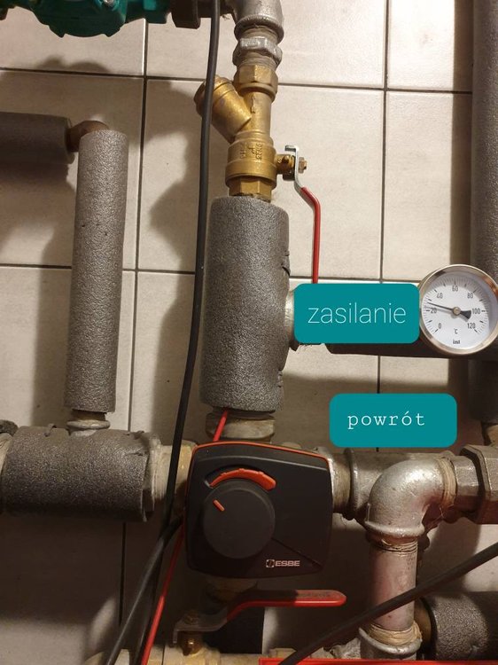

Wstaw zdjęcie zaworu ze zdjętym i założonym siłownikiem.
Oraz opisem która rurka idzie do kotła i gdzie masz zamontowany czujnik zaworu.
Twoja instalacja to nie porpetuum mobile.
Zawór mam dobrze założony. Czujnik jest zaraz za zaworem mieszacza. Jak startowała podłogówka to było 26.3 stopnia teraz jest 27.3 stopnia w domu 23 stopnie jak nie lepiej. Testuje co jest lepsze pompa która pracuje non stop czy tryb z termostatem pokojowym.
Wysłane z mojego SM-G965F przy użyciu Tapatalka
Przenieś czujnik dalej od zaworu aż za pompę.

Za pompę tą nad zaworem 4d
W tym miejscu nagrzewa się delikatnie od gorącej wody w obiegu kotłowym.

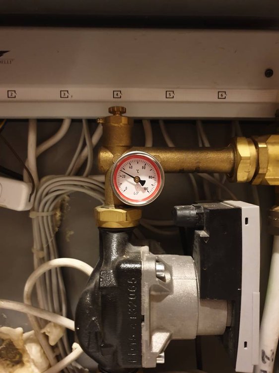

Jak widać temperatura wody zasilania jest taka sama wszędzie i nie ważne gdzie ten czujnik zamontuje. A o to moja instalacja. 3329ad975e11c7b88451bd1ffe65cfb3.jpgfed24c811aedef46b285507358251a60.jpg2ea55cd62d57f2d37b825159821467a8.jpg

Czyżby pierwsza pompa pchała wodę w 2 pompe przy rozdzielaczu ?
Ta pompa ktora jest wyżej idzie na grzejniki. Zasilanie na podłogówke jest oznaczone wyżej na zdjęciu.
Jaka jest temperatura na dolnym termometrze przy rozdzielaczu podłogowym.?
Taka sama. Jak na gorze
