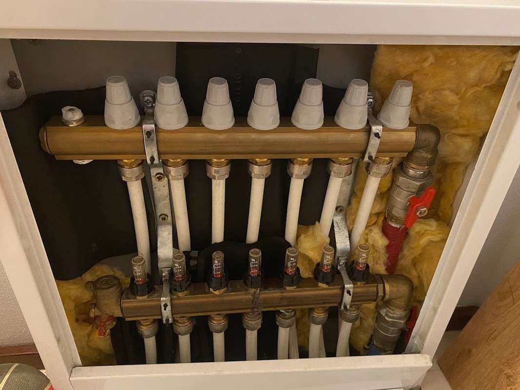

  1. Cześć, chciałbym się podłączyć pod temat - mam jakieś wyzwanie z podłogówką w domu, który kupiłem na rynku wtórnym. Generalnie instalacja wygląda następująco: 1. Piec klimosz ling combi 23kw - pellet 2. Grzeje CO/CWU 3. Parter podłogówka/ piętro grzejniki i podłogówka w łazience 4. Pełna pogodówka (chyba) - mam czujnik temp w domu (piętro) i na zewnatrz 5. Piec nastawiony na 22stopnie, krzywa 5 ad meritum - podłogówka jest jakaś nie wydajna, wcześniej myślałem że to kwestia tego że system bardziej dogrzewał piętro i potem się zamykał automatycznie, ale teraz przy niższych temperaturach jest praktycznie stale bardziej lub mniej otwarty. Pompa do podłogówki działa na 3cim biegu wiec pomuje ile da radę. Zawór ESBE ustawiony na max (w jego przypadku to 6) W skrzynce od podłogówki ciepło... rurki cieple ale na powrocie zimne i teraz jakbym nie kręcił rotametrami nie ma żadnej reakcji, tzn wskaźnik ilości przepływu wody pozostają w zależności od zaworu w pozycji od bliskiej 0 do max 1 dodaję zdjęcia pogądowe. będę bardzo zobowiązany za wszelkie rady...
