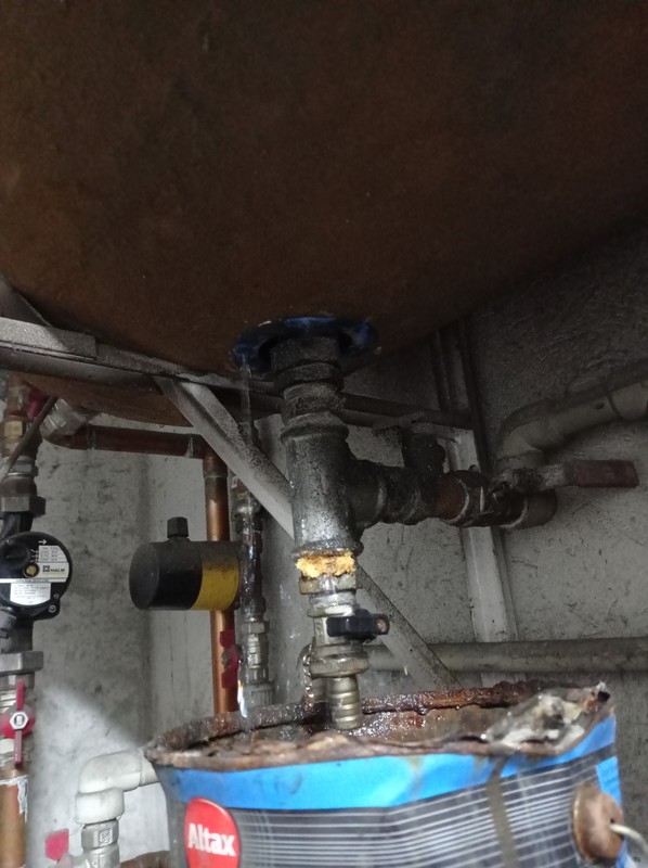

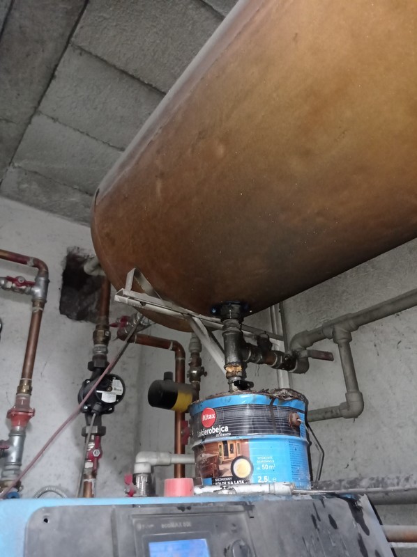

  1. Witam. Mam problem - cieknie z zasobnika na wodę. Czy powinienem wszystko zakręcić? Czy rozciąć tam i sprawdzić skąd jest dokładnie przeciek?

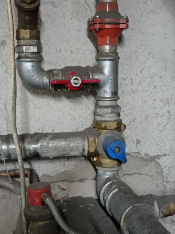

  4. Tak wygląda zawór 3d. Czujnik pogodowy ogólnie jest. Zmieniłem na ustawieniach mieszacza ze sterowania z czujnika pogodowego na 25 stopni na mieszaczu - czy to coś w ogóle da? Termostat pokojowy jest - piec go widzi i odwrotnie.
  5. Jest zawór 3d ustawiony w pozycji 4 (od 0 do 10). Nie wiem nawet jak sprawdzić jaka jest zadana temperatura podłogówki - proszę się nie śmiać, po prostu się nie znam.

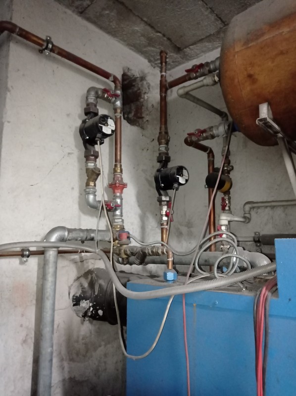

  6. Witam wszystkich 🙂 Jestem tutaj nowy i mam problem ze sterowaniem ogrzewaniem podłogowym - mam nadzieję, że jest tu ktoś kto mi pomoże. Mam piec na ekogroszek Enka ze sterownikiem kotła "ecoMAX800R" oraz sterownikiem pokojowym "ecoSTER200". Problem polega na tym, że na zadaną temperaturę na sterowniku pokojowym piec w ogóle nie reaguje i mimo ustawienia temp. np. 21 stopni w domu, piec cały czas daje wysoką temperaturę w podłogówkę (40 stopni) i zamiast zadanej temp. 21 dochodzi aż do 24 stopni. Fachowcy od pieca odsyłają mnie do instalatora podłogówki, a instalator podłogówki do serwisanta pieca i jest błędne koło. Czy jest sposób aby ręcznie obniżyć temperaturę wody, która idzie w podłogówkę? Z góry dziękuję za pomoc i każdą radę.
