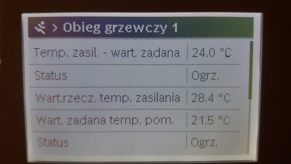

Dzisiaj rano wpisałem twoje zalecenia,ustawiłem min.zewn.na -20 było -15,w danych kotła nie mam "Gór.gran.- maks. temp.zas" ,max temp.zasilania każdego obwodu ustawiona na 45st.,piec mam buderusa gb072 14kw.Odnośnie typu budynku gdzieś wyczytałem że ciężki znaczy dobrze ocieplony i tak ustawiłem ,o przegrzewaniu miałem na myśli że podbijało temperaturę o 1 do 1.5 st powyżej ustawionej jaka ma być w pomieszczeniu i teraz patrząc na tych ustawieniach od rana widzę że na dole podbija 1st a góra póki co ok .Starty pieca od wczoraj od 19 do teraz czyli 15 było 3 razem pewnie ze startem po grzaniu cwu.a czas pracy pokazuje 8godz.Działało to w miarę na prowadzeniu według temp.wewnętrznej  ale skokowo grzanie do punktu wyłączenie długo nic podłoga się wychładzała i znowu grzanie a nie o to chodzi przy podłogówce.Właśnie odnośnie temp.na kotle nie na obiegu teraz patrzałem 33,5st a na zewnątrz 0st.coś chyba nie tak skoro przy -20 ma być projektowa czyli te 35st.??????może na obiegu 35st? to na kotle będzie stosunkowo wyżej ? teraz przestawiłem te 5k na 3k .czy piec powinien chodzić jak najdłużej na jak najniższej czy gdzieś po środku ? A może jakieś nastawy na kotle trzeba zrobić do sterowania temp.zewnętrz.???

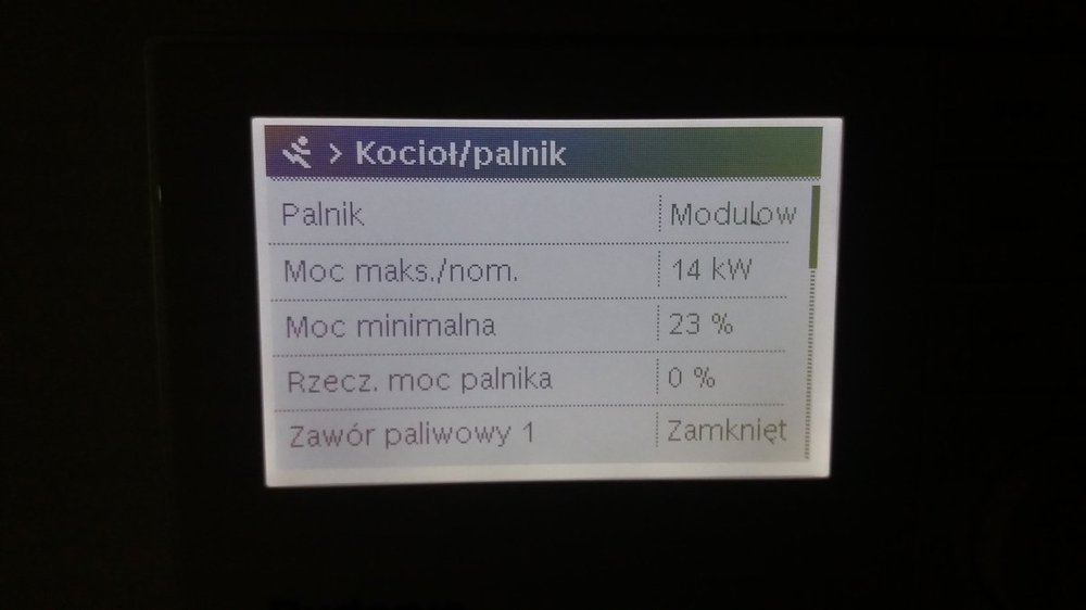

Kurczę nabuzowało się do 23st. z zadanej 21.5st. na parterze, moim zdaniem powinna się wyłączyć pompa tego obiegu ?góra narazie ok temperatura osiągnięta a piec dalej chodzi ? Pamiętam że pompy chodzą prawie cały czas gdy sterowanie zewnetrzną ale po co dalej grzeje piec ?  niewiem może obniżyć temp.początk.krzywej na min.czyli 20 i końcową na min.czyli 30 ? Narazie obniźyłem  temp. zadaną.tego przegranego obiegu piec zaczął redukować do dołu.

Jak ci się zagotowało do 23stC na dole, to ciekawe jaka była temperatura zasilania obiegu dolnego (nie pieca)?

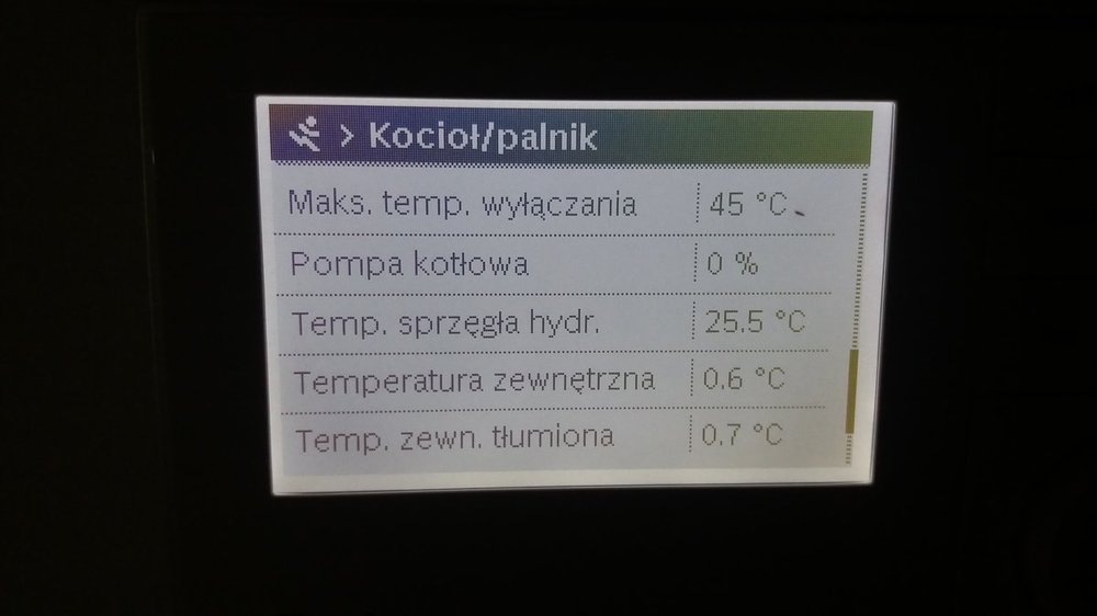

Co masz w menu systemowym, w diagnostyce -> Wartości monitorowane -> Obieg grzewczy (dolny)? Możesz wypisać wszystkie pozycje. To powinno być twoje główne źródło wiedzy o tym, co się dzieje w obwodzie dolnym. Plus wpisy w Diagnostyce -> Wartości monitorowane -> Kocioł/palnik. Ale pamiętaj, że piec obsługuje dwa obwody a nie tylko dolny.

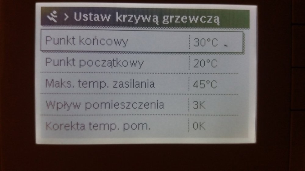

Jeszcze nie podałeś, jak teraz masz ustawioną krzywą grzewczą (mogą być zdjęcia :-) ).

Najważniejsze do obserwowania w sytuacji, gdy przegrzewa są (dla obiegu dolnego):
  • temp.zasil-wart.zadana
  • wart. Rzecz. Temp. Zasilania
  • rzecz. Temp. Pom
  • pozycja zaworu miesz

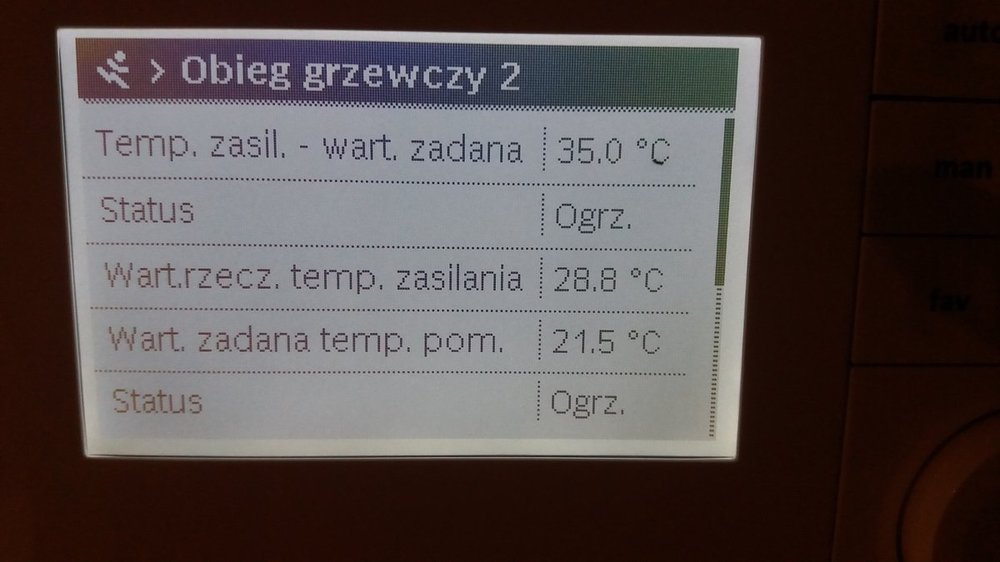

Dla dolnego obnizylem krzywą góra została bez zmian widzę że chodzi niżej dolny a drugie zdjęcie krzywej to góra i skąd zadana 35st. Jak to jest dla -20st.?

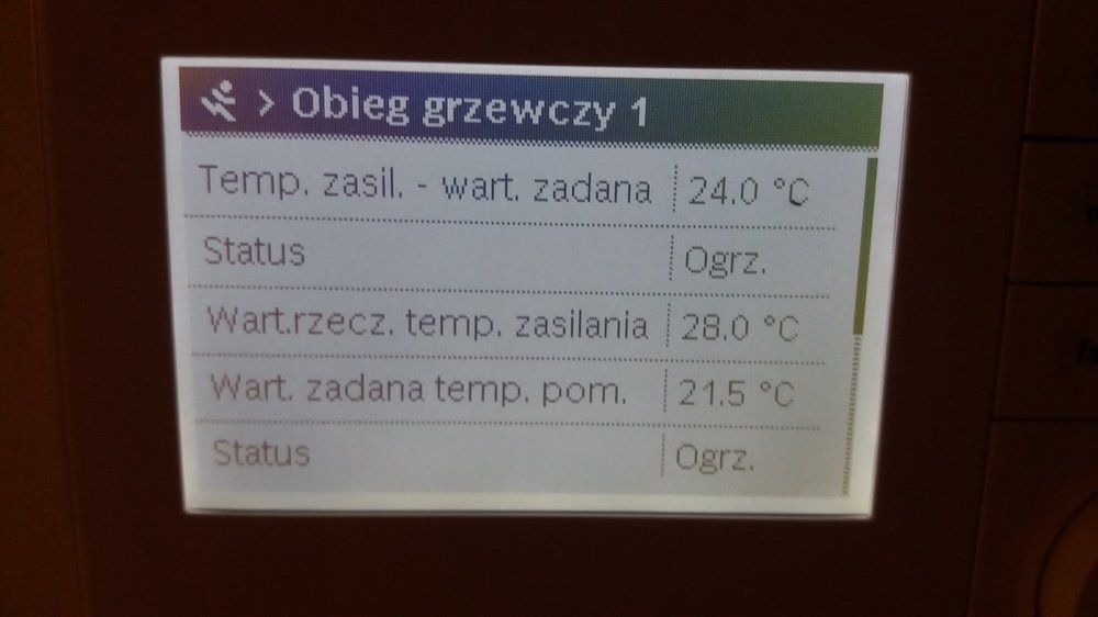

A ta zdjęcie pokazuje że rzecz.temp.wyższa od zadanej po osiągnięta temp.pom.i to wygląda ok Ale mieszacza u mnie poza kotłem nie ma więc nie rozdzieli temp.inną na górę  a inną na dół i tu jest chyba pozamiatane z pogodynką

Jeżeli w obwodzie dolnym masz temperaturę zadaną 21,5stC, a rzeczywistą 28stC, to cała nasza zabawa nie ma sensu, ponieważ twój układ się nas nie słucha. Nie ma co obniżać krzywej grzania, bo to obniża tylko temperaturę zadaną, a rzeczywista i tak swoje robi.

Jeżeli masz taką krzywą: dla -20stC na zewnątrz: 30stC, dla +20stC na zewnątrz: 20stC, to dla 0stC na zewnątrz z krzywej wynika 25stC.
Ale 25stC jest dla temperatury w pomieszczeniu 21stC. Jeżeli w pomieszczeniu zadana temperatura jest np.: 20stC, to trzeba skorygować temperaturę wynikającą z krzywej o 1stC * wsp (u ciebie wsp=1, u mnie wsp=3), czyli wtedy temperatura wyjścia wody z pieca powinna być nie 25stC, a 24stC. Po tym trzeba jeszcze skorygować tą temperaturę o wpływ pomieszczenia, co pisałem wyżej.

PS. Mówiłeś, że masz taką pozycję: "pozycja zaworu miesz.0%". Tam zawsze jest 0%?

A na górze jaką masz krzywą? (zdjęcie)

Z moich notatek wynika, że mój piec nigdy nie zszedł poniższej 40stC. Jak na wejściu ma 30stC I pracuje na minimalnej mocy 11% (2,6kW), to na wyjściu jest 40stC.
