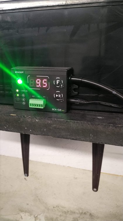

Zaczynamy tu mówić o mocy 30kW z całą pewnością jest sens dołożenia prostego analizatora ciągłego pomiaru tlenu w spalinach, kosztuje 590zł a na takiej mocy kotła i na takim obiekcie sens jego używania oraz wydatek będzie miał krótki okres zwrotu. Górę ustawić na ok.9% tlenu w spalinach to ok.7kW na widełki 12-14% w zależności od węgla i jest igła oraz oszczędności.
Widziałem coś takiego Bragera, o tym mówisz?
Tak ,o tym mówię. Wyszła w zeszłym tygodniu wersja do kotłów małych mocy, przyjazna cenowo,bo to raptem 590zł brutto detal.

Gdzie można to kupić?
@Benton661 596 zł brutto zadzwoń do Bragera i Ci sprzedadzą. Uważam , że fajna alternatywa dla osób które mogą poprawić swoje spalanie pelletu i regulacje palnika pomijając sondę lambda. Bez żadnego analizatora spalil ale i dla instalatorów jak ktoś ma czas to może się pobawić w ustawienia kotła i jego parametrów.
Hmmm, na pewno fajna sprawa, tylko cały czas myślę, czy jest mi to na pewno do szczęścia potrzebne...
Jak widzisz wymiennik  jego kolor i wiesz w czym , rzecz to na pewno nie , bo oszczędności będą znikome w stosunku do wydanych pieniędzy.
