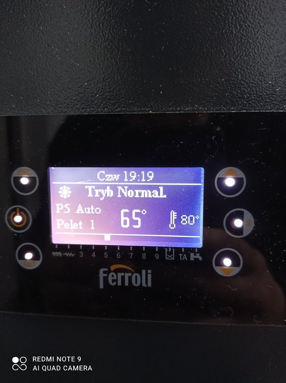

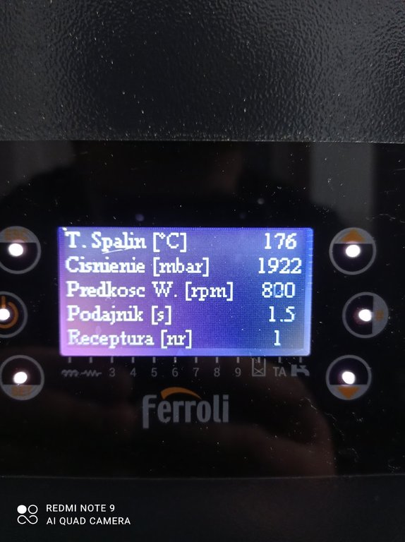

Kliknij strzałkę na dół jak piec pracuje na pełnej mocy i podaj mi wartość przy parametrze "podawanie"

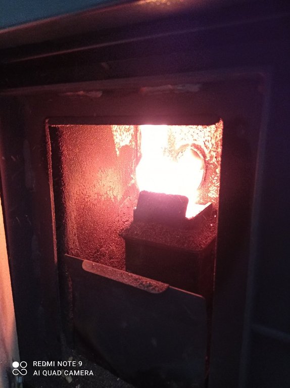

Zobacz w filmikach na YT jak powinien wyglądać płomień w tym piecu i powiedz czy twoje jest tak samo duzy
Wysłane z mojego M2004J19C przy użyciu Tapatalka
Przy 65na termostacie podajnik właśnie wskazuje 3,1
Raczej nie ma sensu sprawdzanie płomienia przy otwartych drzwiczkach bo ten kocioł ma wyciąg spalin i powietrze pod ruszt trafia na zasadzie podciśnienia . Dziwnie świeci się wymiennik a to oznaka roszenia albo smoły . Jeśli roszenie to powrót za niski , jeśli to smoła to nadmuch za niski ale  temperatura spalin dość wysoka więc wygląda na to że kocioł jedzie na maxa .Dla pełnej mocy powinien zjeść 2,5 kg dobrego peletu /godzinę ( to również pośrednio wskazuje z jaką mocą kocioł pracuje )

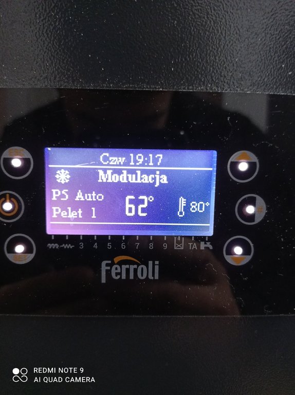

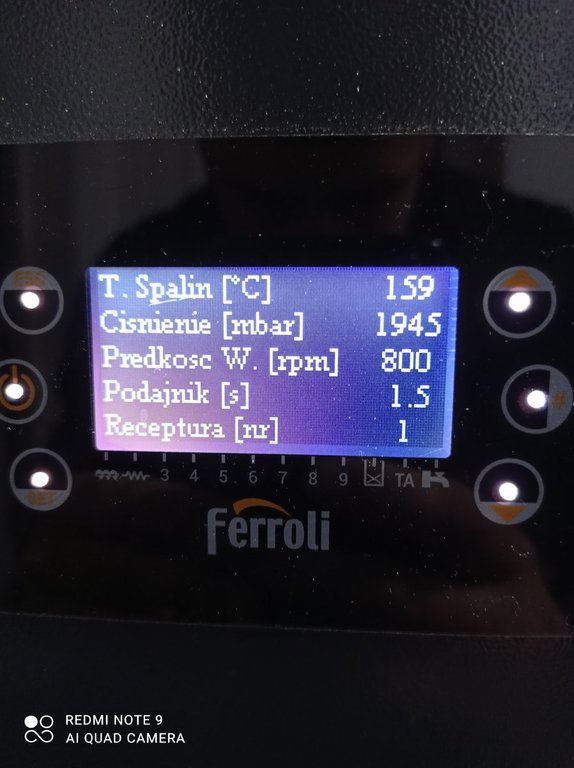

Pierwsze dwa zdjęcia są istota problemu
Już przy 62 stopniach wchodzi w modulację mimo że ma zadaną 80 stopni to jest dziwne, tak nie powinno być
Spytaj@pospisz może będzie wiedział skąd takie dziwne zachowanie
Te parametry do korekty paliwo i powietrze służą do ustawienia właściwej proporcji podawanego paliwo do dmuchanego powietrza, dlatego ich jednoczesna zmiana nie ma sensu, bo wtedy ten stosunek się nie zmienia
Piszesz że kocioł odpala się i gasi od termostatu czyli dom dogrzewa, widać na zdjęciach że te 65 stopni też osiąga mimo że kompletnie skopałeś ochronę powrotu
W czym więc problem bo nie kumam. Jeżeli piec się wyłącza od termostatu i wszystko ostygnie to bez ochrony powrotu (a nawet z nią jeżeli w tym vtc siedzi wkładka 45 stopni zamiast 55) będzie potrzebował pewnie kilku godzin żeby nagrzać do 65 stopni całą instalację pewnie że 150 litrów wody i z 300kg stali do ugrzania (piec + rurki + grzejniki)
Pewnie nim to rozgrzeje to w domu już masz dogrzane i termostat pokojowy go wyłączy
Skoro nie masz żadnego mieszacza który by obniżał temp na grzejniki to nie będziesz miał 70 stopni na piecu bo byś skisł z gorąca w domu

Jedyne co mi przychodzi do głowy to że wzrasta temperatura powrotu i być może dlatego zaczyna się modulacja mocy ale to musisz sam zobaczyć nawet wystarczy ręką sprawdzić . A może trzeba by przepływy na grzejnikach sprawdzić i dostroić na powrotach .
Edytowane przez mac65
Myślę, że miało by to sens jeśli modulacja uruchamiała u się przy przy pracy pompy. W innym wypadku powrót chyba nie ma nic do rzeczy. Tak czy siak są wnioski. Trzeba ponownie zamontować vtc. Do tego zresetuje piec do ustawień fabrycznych moE to coś zmieni.
