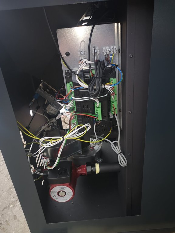

Ferroli bio pellet pro 12 kw nie osiaga zadanej temp.
Około 40 stopni, taka sytuacja utrzymuje się od samego poczatku. Pompa na piecu ustawiona na 3 od samego początku.

Co z tą pompa słychać że przełącza.
Właśnie sprawdziłem. Tak słychać że się przełącza.

Sprawdź pompę w kotle czy słychać jak zmieniasz biegi z 1 na 3.

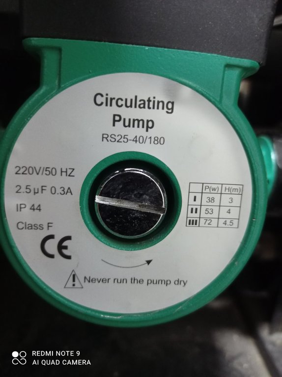

Jaka tam jest dokładnie pompa?
Ok, czyli tak jak k. Sambor proponujesz zmianę rur na pp32? Nie robiłem próby ponieważ wcześniej wszystkie kaloryfery ładnie się nagrzewały w domu było 21 stopni.  Później zakupiłem vtc żeby było wszystko zgodnie ze schematem, zamontowałem i zaczęły dziać się cuda. Kaloryfery w salonie praktycznie ledwo się nagrzewały więc usunąłem wczoraj vtc. Bo przy ostatnich temperaturach to był dramat i musiałem dogrzewać kominkiem.
Takie cudo

Jak rury zmienisz to ta pompa z kotła wystarczy.
Pompa 80 będzie za mocna - instalacja będzie głośna, jak nie będzie chodzić na tej co masz w kotle to max 60.
Ale po zmianie rur będzie dobrze z tą pompą co masz.

Parametr lh19 służy do ustawiania delty pompy żeby nie wyrzucać ciepła kominem w trakcie startu kotła w ten sposób częściowo broni powrót i robi wrzutki w instalację. Nic nie da zakup takiej pompy.
Lepiej ustawić wyższy start i rozsądna delte. 2 jest fabrycznie.
Delta na poziomie otwarcia vtc.
