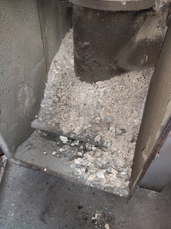

Ja posiadam piec Defro Duo 20 kw sterownik to K1Pv3 moje ustawienia w trybie letnim
Temperatura to 55 c
Czas podawania 4 sek.
Przerwa podawania 149 sek.
Siła nadmuchu 35 %
Praca w podtrzymaniu 2 sek.
Przerwa podtrzymania 83 min.  i 13 sek.
Wentylator w podtrzymaniu
Czas pracy 55 sek.
Czas przerwy 6 min i 16 sek.
Przy tych ustawieniach ekogroszek spala się bez żadnych spieków
