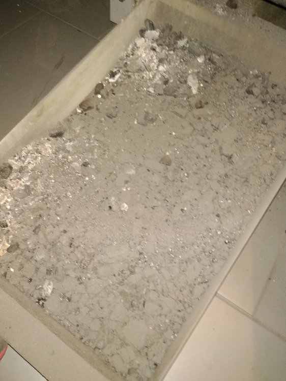

Witam, mam problem z piecem... Węgiel z popielnika wsypuje ponownie ponieważ tak mi przesypuje. Już nie ma siły... Pomocy potrzebuje, jak ustawić tryb letni. Jest możliwość ustawić kocioł na 55 a wodę na 50? Sypie i sypie. Przeważnie jest w nadzorze... Macie jakieś swoje rady proszę o pomoc lub o podanie sprawdzonych ustawień.

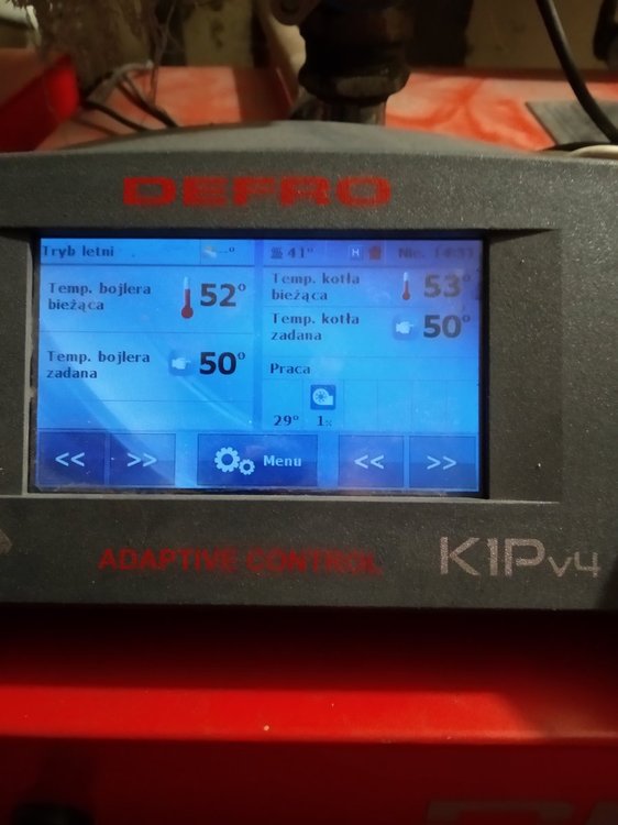

A jaki tam jest sterownik ???
I jakie masz ustawienia
I przede wszystkim ustaw kociol na 60
Na fotce nic nie widze za wyjatkiem szarego tla i kilku niespalonych wegielkow

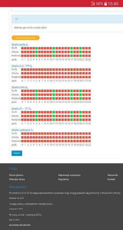

Sprawdz czy masz strefy
Ja mam takie ustawienia
Chodzi o godziny pracy (zielone)
A jaki to sterownik
Jesli dobrze zrozumialem z instrukcji sterownika jest opcja sterowania tygodniowego o okreslonych godzinach
Przyklad
Temp kotla 56
Temp.cwu 56
Histereza cwu np. 6 stopni ale nalezy to sprawdzic jak to wyglada praktycznie przy grzaniu bez odchylenia
Poniedzialek - Niedziela
22.00 - 04.00 odchylenie obu temp. Minus 10 stopni
04.00 - 06.00 odchylenie 0 - grzanie
06.00 - 12.00 odchylenie obu temp. Minus 10 stopni
12.00 - 13.00 odchylenie 0
13.00 - 17.00 odchylebie obu temp. Minus 10 stopni
17.00 - 19.00 odchylenie 0
19.00 - 21.00 odchylenie obu temp. Minus 10 stopni
21.00 -22.00 odchylenie 0
Przy odchyleniu 0 normalna praca i grzanie
Pytanie czy kociol przy 56 jest w stanie zaladowac bojler do 56 stopni ,
Chodzi o to azeby przy pracy normalnej ladowac bojler na maksa no. przez godzine non stop
A przy odchyleniu na mius 10 kociol przejdzie w podtrzymanie i nie bedzie ladowania bojlera

z reguły sterownik kotła dodaje +5st(wartość ustawialna w menu) do wartości zadanej cwu/bufora olewając wartość zadaną kotła jeśli jest ona równa lub niższa niż temp. zadana cwu/bufora +5st.
W trybie letnim temp. zadana cwu będzie równa temp. kotła. Ustawiając cwu na 55 na kotle też z automatu będzie 55 st. C.
Wysłane z mojego JSN-L21 przy użyciu Tapatalka
to działa niezależnie od trybu, nie ma znaczenia czy letni, czy zimowy, czy jakikolwiek inny. Sterownik kotła zawsze podbije temp zadana kotła o tyle ile mu ustawimy w ustawieniach, równa będzie tylko wtedy, jak w ustawieniach ustawimy podbicie temp. o 0st.
Zgadza się. Defro domyślnie podbija o 5stC zadana temp. Ale w trybie letnim w sterowniku K1pv4 nie da się ustawić różnych temperatur - zadanej kotła i cwu. W trybie letnim będą takie same.
Po pierwsze wyłącz pid, bo już na tym etapie mogę ci powiedzieć że sobie nie poradzisz z ustawieniem.
Nie dopala ci groszku bo się odstawia i pewnie jeszcze nadzór masz źle ustawiony.
wyłącz pid i spróbuj na moich ustawieniach:
praca podawanie 3s
przerwa 60s
nadmuch 27%
praca w podtrzymaniu 3s
przerwa w podtrzymaniu 13min
dmucha mi co 4min przez 70s - u mnie się to sprawdza
jak coś pisz, pomogę

W tym sterowniku nie ma funkcji moc opału , jeżeli masz nowy soft do k1pv4 to jest teraz że można ustawić  temperature co inną i na cwu w trybie letnim też inną ja tak mam,pozdrawiam.
@pawelll
podaj wiecej parametrow w menu servis, jaką masz moc kotła ustawioną jaka korekta jakie parametry nadzoru?
Zmienilem tylko to co napisałem.  Reszta jest tak jak fabryka dała.
i co pracuje ci non stop w pid? raczej nie
ja wyłączyłem pid, jakoś lepiej mi się spala, przy cwu nie masz ciągłego odbioru ciepła jak w zimie
więc pid częściej nie chodzi jak chodzi
Cały czas tyko pid. Temperatura nastawiona  CWU 55° , temperatura kotła wacha się 56-57° .
