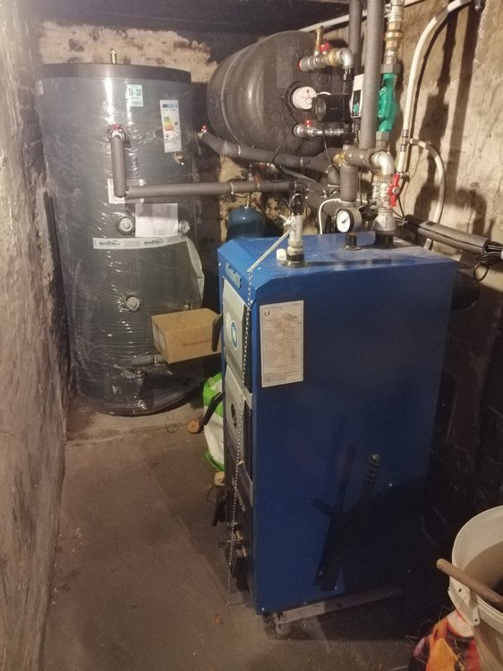

Okej, zdecydowałem się jednak na te ogniwo plus bufor. Testuję to dopiero drugi tydzień więc niewiele jeszcze mogę o tym powiedzieć. Cug dobry, pali się fajnie, puki temperatura jest jeszcze sprzyjająca jadę na drewnie z dosypką trocin bo zostało mi ich całkiem sporo. Musiałem wywalić te blachę po której zsuwa się węgiel bo wieszało się drewno oraz ten śmieszny zawirowywacz. Piec ładnie trzyma temperaturę i szybko nabija bufor. Mały bo tylko trzysta litrów lecz na wysokość większy by już nie wszedł. Dodaje foto jak to mniej więcej wygląda. Chciałbym wszystkim serdecznie podziękować za wszelkie wskazówki i pomoc w temacie. Już zima niestraszna :)
W dniu 6.06.2020 o 13:02, ppawel33 napisał:
. Cieplowlasciwe podaje minimum 10kw, instalator radzi jak najmniejszy kocioł, najlepiej 6kw.
Cud się stał , niebo się rozstąpiło.
fajnie wyszło- bedziesz zadowolony
