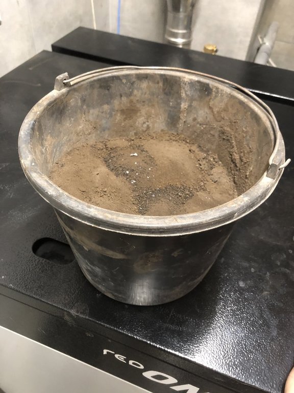

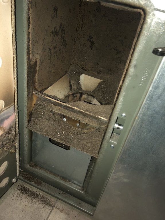

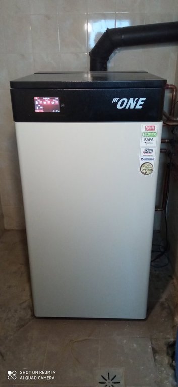

Pellet jest dość kruchy sam w sobie (najwyższej klasy, „Lava” albo „Barlinek”), przechodzi przez podajnik i do pieca trafia już trochę trocin, które nie trafiają na palenisko tylko są wciągane do komina. Mechanizm czyszczenie naprawiałem już dwa razy, bo się rozlatuje...

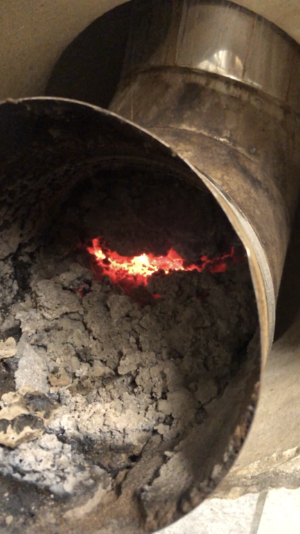

Tak wyglada mój piec po ok tygodniu dwóch, komin zatyka się średnio raz na miesiąc, w środku są trociny, które się palą jeszcze w kominie na kolanku (rura kwasówka chyba 120mm)

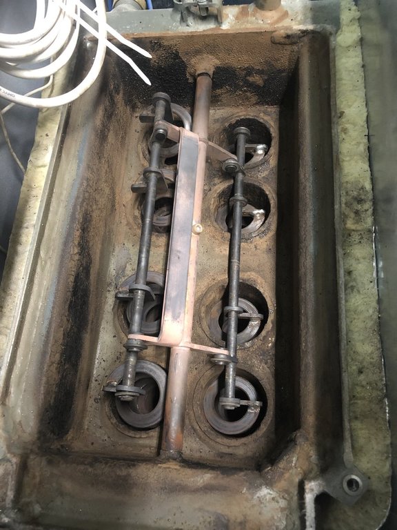

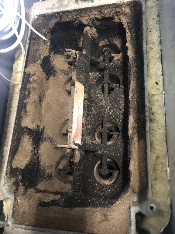

Ale jaja - szox. Wymienik wygląda tragicznie. Coś tu tlenu brakuje przy spalaniu, że tak "czarno", albo moc kotła źle dobrana do budynku. Wisienką na torce to żarzący sie pellet w rurze kominowej...
Dostęp powietrza jest i to chyba za duży, wentylator zmniejszyłem na minimum, bo im mocniejszy tym więcej wiór wciąga w komin. Zastanawiałem się czy nie lepszy byłby tańszy „gorszy” pellet, jest bardziej sklejony zwarty, a nie taki „super” naturalny rozpadający się..
To fakt, w drugą stronę to też działa - zbyt dużo tlenu też niedobrze. RCK w kominie siedzi? Wygląda na to, że nawet bez udziału zbytniej dmuchawy wyrywa Ci mocny ciąg kominowy pellet do komina.

Hmm...myślalem, że pracuje na minimum... To w rurze wygląda jak spalona sadza, ale mogę się mylić.
To w kominie to popiół, który nie trafia do popielnika tylko leci w komin plus wióry z pelletu, które w końcu zaczynają się w nim palić
I co na to Pan Heiztechnik? Zaraz znowu będzie,  że nie jestem fanem ich kotłów. Albo że wina pelletu. A użytkownik sam sobie winny bo nie rozbiera i nie czyści przewodów dymowych trzy razy w tygodniu. Osobiście wywaliłbym im taki kocioł pod bramą firmy.
Kurczę ja rozumiem że coś wydmuchuje, kurz, pył, spaliny ale tam w rurze przecież jest niedopalony pellet....
To nie jest niedopalony pellet. Tam zbiera się popiół i śmiem twierdzić, że też pewna ilość sadzy, a kolor wymiennika mówi sam za siebie. Jak już się tego tam trochę nazbiera, to wystarczy, że poleci trochę tlących się drobinek pelletu i całość się zapala. Dlatego tak wygląda ta spalona skorupa.
Edit:
Panowie. Popiół przecież się nie zapali, a nawet gdyby tam lądowały trociny, to po ich spaleniu pozostanie pyłek, a tam są "kartofle"
Stawiam nadal na sadze.
Edytowane przez Trener40
Moim zdaniem konstrukcja blachy na palenisku jest zła, powinna być w podobnym kształcie, prawie połowa peletu trafia dookoła paleniska. Do komina trafiają prawie całe wióry, które wypadają z podajnika, część zapala się „w locie”

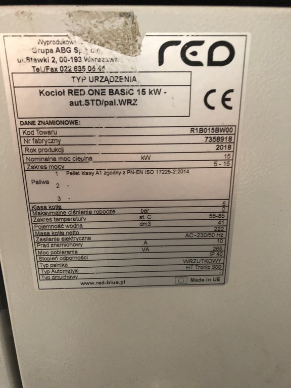

Ten kocioł to nie jest typowy kocioł henzitech nik w wersji ht one(nie posiada sondy do poprawnego spalania)jak komin jest wysoki to trzeba zamontować rck i zamontowac napowietrzenie kotlowni
Basic zdaje się nie ma sondy.

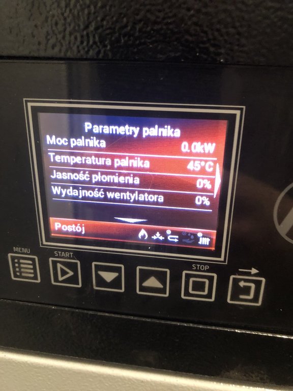

Ty tam masz problemy z ciągiem kominowym, typowy objaw, zobacz jaką masz temperaturę podajnika na wygaszonym kotle.
Z tego co pamiętam co pisał @Heiztechnik to każdy HT ONE ma sondę bez względu na wersję. Stare modele nie miały sondy. To dość nowy kocioł z 2018, więc na pewno ma sondę.
Ten kocioł niema sondy powinno być napisane na tablicę znamionowej kotła.
Jak nie ma sondy to producent powinien wymienić ten kocioł na nowy egzemplarz pozbawiony wady. Brak sondy i później jej dodanie to przyznanie się do błędu projektowego kotła a nie dodanie jakiejś nowej funkcjonalności, ficzersa.
To jest egzemplarz z pierwszej seri bez sondy i dlatego są kłopoty z nim.
Tylko widzicie temperaturę podajnika na wyłączonym kotle, to wygląda jak cofka kominowa.

Temperatura na wygaszonym jest za duża? Nie wiem ile powinno być, ale czy to 45st to dużo, jeśli piec nie dawno pracował i ma w sobie wodę nagrzaną do 55st?

Nie wiem jak przy tej konstrukcji, może tak ma być, ale w porównaniu do innych sprzętów jest dużo. Jak to ma wodę 55*? Chyba chciałeś napisać 70.
