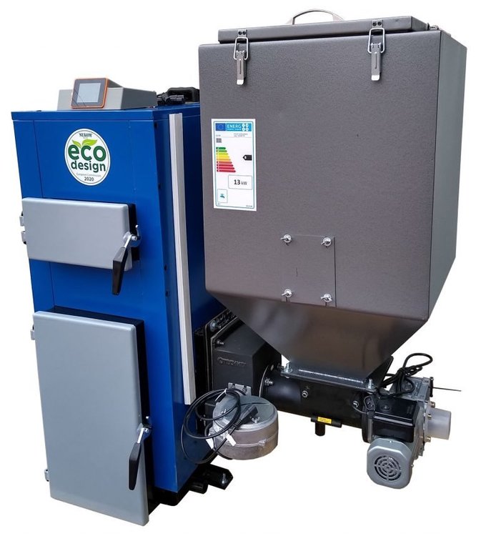

shogunzlasa Opublikowano 5 Marca 2020 #14 Opublikowano 5 Marca 2020 Pojawiły się i pierwsze kociołki po internetach. Cena przyzwoita. Sterownik wyglądowo wypada jak włoskie konstrukcje - coś jak lidia, redy, ferroli. (niestety dalej interfejs 3 klawiszy jak cobry, talosy...) Tylko z tego co widzę, piszą, że kocioł groszek-pellet, a sterownik póki co tylko do pelletu. Ehh ten markieting. Ale zakładając, że cena dla sterownika groszek-pellet wzrośnie którąś stówkę to i tak przedstawia się to nieźle za hybrydę pozwalającą na spalanie 2 paliw.@Pieklorz Co to za fajny mały silniczek przy reduktorze? To tylko do pelletu? Do grocha i pelletu będzie ten sam ślimak? I czy docelowo dmuchawka będzie jednak w pionie?
eliks Opublikowano 5 Marca 2020 #15 Opublikowano 5 Marca 2020 Myślę że produkt o którym piszą @Pieklorz i @SUSPENSER będzie się jednak finalnie różnił od tego zdjęcia, a na pewno rura podająca nie może wyglądać. Tam przy motoreduktorze to wygląda jak jakiś wiatraczek do chłodzenia.
Pieklorz Opublikowano 6 Marca 2020 #16 Opublikowano 6 Marca 2020 Jeszcze trzeba poczekać. Powoli zdjęcia się robią jak ktoś ma chwilę wolną. Nie ma jeszcze papierów i paru drobnych rzeczy. Przy dobrych wiatrach może to ruszy od połowy nowego tygodnia. Rura nie może tak wyglądać jak na tej fotce, tak jest źle. Przy motoreduktorze jest silnik który używam normalnie od wielu już miesięcy przy SVkach groszkowych. To cichy i energooszczędny zestaw przekładni z silnikiem 40W Przy wersji pelletowej musi dojść odstawka pod montaż zapalarki i w tym momencie dmuchawa wypada w pionie.

Pieklorz Opublikowano 7 Marca 2020 #21 Opublikowano 7 Marca 2020 Nastąpiła jakiś czas temu drobna zmiana wyglądu. Montowane są kosze z nowego uniwersalnego szablonu. Jest na nich zaślepka, po której zdjęciu montowany może być palnik pelletowy. Nowe przekładnie są już od paru miesięcy. Jak ktoś jednak trochę techniczny i szlifierkę obsłuży, to można otwór w swoim koszu podobnie wyciąć i zmienić pozostałe elementy.
