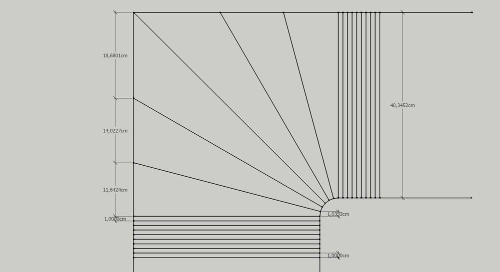

Może powróćmy na chwilę do zagadnienia związanego z geometrycznymi mostkami cieplnymi.
Poniżej wklejam szkic naroża budynku wykonany za pomocą oprogramowania SketchUp.
Grubość muru 40 cm, promień naroża wewnętrznego 4 cm, odcinki "pomiarowe" wewnętrznej ściany (muru) 1 cm.
Powstrzymam się na razie z objaśnieniem tego co naszkicowałem poniżej.

Prawie cztery doby przeminęły i żadnego odzewu !.
Moim zdaniem pokłosie w tym temacie o "Geometrycznych mostkach cieplnych" należało by zakończyć jakimś podsumowaniem.
Czy szkic, który narysowałem jest niewyraźny, czy też może promień naroża wewnętrznego jest zbyt duży ?.

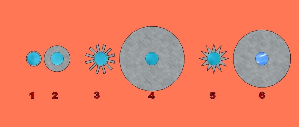

Chciałbym koledze @PioBin przedstawić pare szkiców kształtów wymienników z rozwiniętą powierzchnią wymiany ciepła (obiecałem na weekend), ale na razie się wstrzymam.

Mogę odesłać do jakiś wykresów izotermicznych  "Geometrycznych mostków cieplnych", ale chciałem spróbować wyjaśnić zagadnienie na "swój sposób".
"Geometryczne mostki cieplne" to nie jest "problem widmo", jest to realny problem, niedostrzegany nawet poprzez "OKO" termowizyjne.

Dlaczego mialbym ogrzac 1cm sciany wewnetrznej temp 20C - okolo 18cm sciany zewnetrznej o temp -20C. Chyba szybciej wychlodze niz ogrzeje?
Dlatego obrazy z kamer termowizyjnych pokazuja zimny naroznik zewnetrzny w srodku domu oraz na zewnatrz i "ucieczke ciepla".
Sytuacja odwrotna przy narozniku wewnetrznym. Tu @heso wklejal zdjecia jako przyklad.
Czy ja to dobrze interpretuje?

Dla mnie to nie wygląda na miejsce, gdzie jest największa ucieczka ciepła, tylko na miejsce najsłabiej dogrzane w domu. A to chyba jednak nie to samo ?

Nagrzewanie się ścian w pomieszczeniu można sobie wyobrazić (w wielkim uproszczeniu) w postaci balonu, którego stopniowo napełniana powłoka przylega do tych ścian. Miejsca styku powłoki i ścian wyznaczą nam miejsca najlepszego nagrzewania. Dotyczy to typowego nagrzewania konwekcyjnego - nagrzewanie podczerwienią mogłoby wyglądać inaczej.
Miejsce połączenia belki stropowej ze ścianą nośną może wskazywać na mostek cieplny, ale równie dobrze można to tłumaczyć właśnie utrudnioną konwekcją. Ciekawe byłoby zdjęcie NAKLEJONEGO obok podobnego elementu (sześcianu) i porównanie wyniku.

Ciekawy jestem jak wyjdzie mi obrona słów ZawiJana w sprawie dotyczącej bezużyteczności radiatorów w wymiennikach kotłów małej mocy na paliwa stałe.
Otóż ZawiJan onegdaj stwierdził, że te radiatory umieszczone w żeliwnym wymienniku kotła  przeszkadzają w odbiorze ciepła z gazów spalinowych.
Przygotowałem w celu wyjaśnienia zagadnienia prosty rysunek.
Na rysunku umieściłem sześć wymienników ciepła o różnych kształtach.
1 - zwykła płomieniówka
2 - płomieniówka o większej powierzchni zewnętrznej
3 - płomieniówka z radiatorami
4 - płomieniówka o powierzchni zewnętrznej równej powierzchni radiatorów
5 - płomieniówka z radiatorami w kształcie trójkątów (to jest mój wymysł)
6 - płomieniówka o powierzchni zewnętrznej równej powierzchni radiatorów trójkątnych
Ja myślę, że na samym początku możemy przyjąć założenie, że płomieniówki zostały umieszczone w płynie (wodzie) o wyższej temperaturze iż temperatura wody ogrzewanej.
Oczywiście przepływ wody w wymienniku nie jest duży, taki jak w standardowym kotle.
To teraz ogłaszam konkurs, oczywiście bez nagród.
Proszę kolegów, o ustalenie kolejności od najlepszego do najgorszego wymiennika pod względem przenikania ciepła.
Edytowane przez Andrzej_M_

3; 5: 4: 6: 2; 1
zastrzeżenie: nie podobają mi te dziwnie grube ścianki, to niezgodne ze sztuką, wszystkie powinny być cienkie.

Żeby była wymiana ciepła musi być różnica temperatur. Jeżeli róg ściany jest najsłabiej dogrzany, a jest z pewnością, to wymiana jest mniejsza niż w miejscach cieplejszych, lepiej dogrzanych. W dodatku na 1cm² narożnika wewnątrz domu przypada kilka razy więcej powierzchni na zewnątrz, w dodatku ściana jest tu " grubsza". Normalnie powiedzielibyśmy, że warstwa izolacyjna jest większa. Ale dla udowodnienia swojej tezy warstwę tą można nazwać radiatorem lub przewodnikiem ciepła... Mnie to ciągle nie przekonuje...

Tylko czy mozemy tak zalozyc przy wymianie jaka zachodzi w kotle?
1 - jest najlepsza, potem nie wiem ;)
Amatorsko zaryzykuję : 1, 2, 3, a potem nie mam zdania. Mam "przeczucie" że wypromieniowanie energi ze środka na radiatory jest naturalne ale odwrotnie ? , już nie. Po zastanowieniu : 1, 3, 2,

Możemy przyjąć dla wygody wywodu, że materiał z którego wykonane są płomieniówki jest "idealnym przewodnikiem"
59 minut temu, PioBin napisał:
Tylko czy mozemy tak zalozyc przy wymianie jaka zachodzi w kotle? ,,,,
Wodę po stronie ciepłej wymiennika zaproponowałem dlatego, by nie  skupiać się rozpływie gazów spalinowych przez płomieniówki o różnych kształtach.
Wtedy wszystkie bede tak samo sie zachowywac. Powierzchnia (objetosc) wewnetrzna jest stala, przeplyw tez.
Chcialbym zauwazyc ze plomieniowka to czesc goraca - gazowa jest w srodku, tam rowniez jest zebrowanie (zawirowacze) czesc wodna zimna jest na zewnatrz bez zeber (patrz kociol Sambora).
Czy to dobry przyklad Andrzej, czy ja jednak nie rozumie?

Wszystkie wymienniki jakie narysowałem, mają takie samo pole powierzchni, przez które przenika ciepło z ośrodka o wyższej temperaturze do wody w obiegu kotłowym.

Heso, popatrz na skalę temperatur. Nie ma siły, żeby to nie był mostek cieplny. Poza tym "doklejona" kostka działałaby bardziej jako radiator zbierający dodatkowe ciepło z pomieszczenia, a widać, że sama belka jest przy ścianie chłodniejsza.
Dokładnie tę różnicę miałem na myśli mówiąc o "mostku geometrycznym" jako "śwince morskiej".
Andrzej, sama powierzchnia jeszcze nie mówi wszystkiego. Jest jeszcze warstewka przyścienna płynu i jej efektywna grubość zależy od własności płynu. I jest jeszcze konwekcja/prędkość opływu. Na tych rysunkach najlepiej będzie w 4, a najgorzej w 1. (bo ścianka jako przewodnik idealny)
Ale zdanie Zawijana chyba ciężko obronić, bo zawsze są jakieś kryteria dodatkowe. Gdyby ich nie było, to po prostu większy wymiennik jest lepszy. A jeżeli np. porównujemy 2 wymienniki o tej samej wielkości, to żeberka lepsze. Chyba że, jako stary wyjadacz, miał Zawijan właśnie jakieś inne kryteria na myśli, typu osiadanie sadzy itd.
