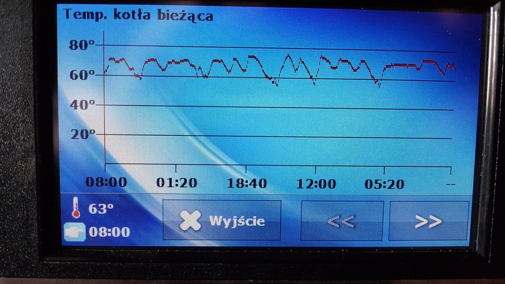

Witam i po długim czasie testów mogę stwierdzić, że próbując wszystkich porad wymienionych w tym temacie to największą zmianę zrobiło jedno. Tylko przydławienie pompy kotłowej na zaworze dało najlepsze efekty, reszta była praktycznie niezauważalna. Poprzednio przy otwarciu zaworu za pompą na max i przy średnicy rury cu 28, różnica pomiędzy zasilaniem a powrotem wahała się pomiędzy 1, a 2 oC. Teraz jak zawór za pompą jest mocno przymknięty to różnica zasilanie powrót wynosi +-5 oC i to zrobiło ogromną różnicę w pracy kotła. Na wykresie poniżej  widać, że kocioł wyłączył się 3 razy co w porównaniu do poprzedniej pracy jest ogromną różnicą.
Reasumują następnym razem kupił bym lepszą pompę z dokładną regulacją i za pompą zamontował bym zawór grzybkowy co pozwoliło by na dokładniejszą regulację. Niestety miałem tylko kulowy ale nic mnie nie kosztował więc taki został zamontowany.
I już na sam koniec nie polecam pieca Defro Gamma, gdybym miał komuś doradzić to proszę dołożyć i kupić coś z modulacją mocy, bo ten kocioł nie zna takiego pojęcia :)
Dziękuję wszystkim za zainteresowanie tematem i pomoc.
