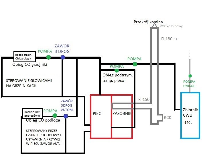

W dniu 17.01.2020 o 16:02, MajkB napisał:
Dom 281m2 + garaż 63m2, dwie kondygnacje: PARTER 5 grzejników + drabinka w łazience + 85m2 podłogówki. Piętro 6 grzejników + drabinka w łazience, podłogówka tylko w łazience, sterowanie RTL (nigdy nie mogłem dobrać temperatury :-( ) Garaż 1 grzejnik + 1 drabinka w łazience
Możesz to narysować w formie schematu? Zwłaszcza z uwzględnieniem czy rozdzielacze do podłogówki masz podłączone wprost z kotłowni?
Tak to wygląda..
Jak wszystkie zawory są w kotłowni, to ja bym zrobił tak:
1) dał nowy kocioł Junkers ZSB 24-5C + sprzęgło + czujnik sprzęgła
2) dorzucił moduł MM100 do sterowania zaworem 3 drogowym do podłogówki
i masz wszystko ładnie ogarnięte przez kocioł Junkers. Ewentualnie możesz dorzucić jeszcze jeden moduł MM100 dla lepszego sterowania obiegiem grzejników, ale to niekonieczne.

Tak MM100 steruje siłownikiem zaw.3D Ma odpowiednie styki do podłączenia siłownika i pompy.Sam moduł jest podłączony z kotłem magistralą e -Bus Masz zawory zwrotne w odpowiednich miejscach?jak w poniższym załączniku
Zawory zwrotne mam zaraz za pompami, tak jak jest zaznaczone przy CWU, to źle?
Źle, bo może zaciągać wodę do mieszaczy z całego powrotu, a nie z powrotu danego obiegu (zasilanego przez ten mieszacz).

Ustawia temperaturę na sprzęgle (czyli na grzejnikach jeśli są podpięte bez zaworu 3D) według krzywej grzewczej.
MM 100 steruje siłownikiem zaworu 3 drogowego na podłogówkę według osobnej krzywej.

Czyli, że piec grzeje wtedy kiedy dostanie informację ze sprzęgła. A co w przypadku gdy ta temperatura będzie za mała, aby dogrzać któreś pomieszczenie, gdzie znajduje się tylko grzejnik? Lub gdy np. w łazience będę chciał mieć temperaturę wyższą o jeden, dwa stopnie? Trzeba wtedy wybrać wyższą temperaturę na sprzęgle, aby dogrzała wszystkie grzejniki, a po uzyskaniu zadanej temperatury głowica wyłączała grzejnik? Czy w takim przypadku konieczny jest termostat?
Dokładnie tak, krzywą grzewczą sprzęgła dopasowujesz do grzejników. Na poszczególne pomieszczenia regulują głowice termostatyczne
