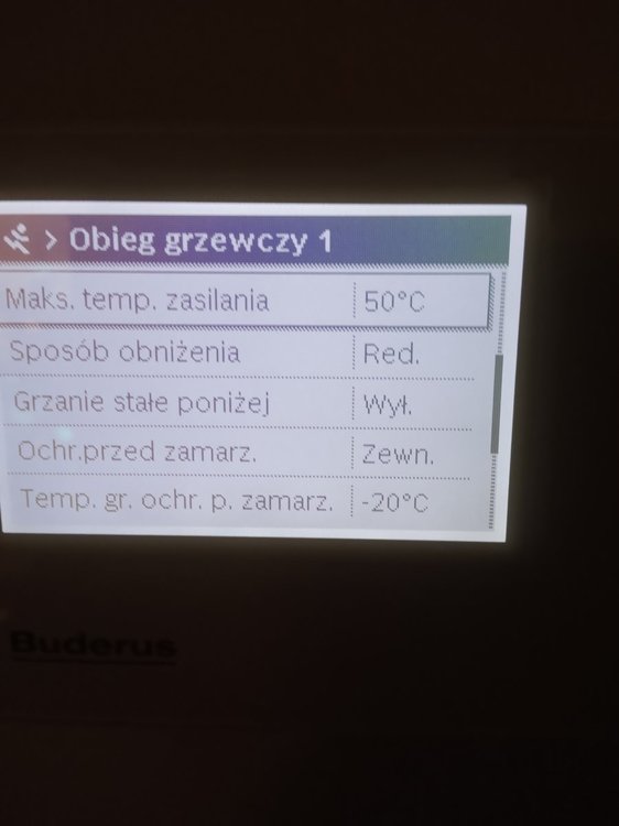

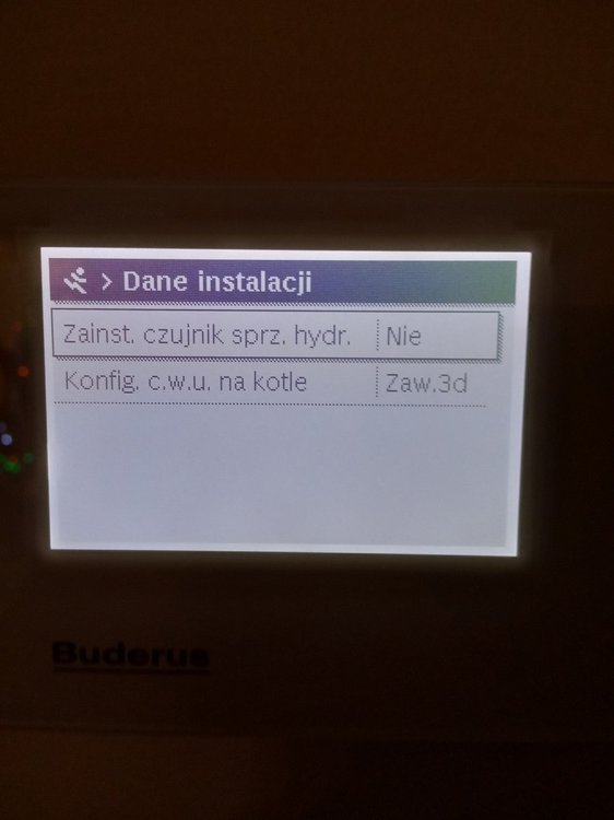

Witam, dom ok 140m2, na dole podlogowka u gory 5 grzejnikow. Ocieplony 15cm i 15 welna dach. Kociol GB 062 24kw ze zbiornikiem CWU 200L i sterownik rc 310 na parterze. Z kotla wychodzi jeden obieg rozdzielany na zaworze trojdroznym (na zaworze mieszajacym afriso na podlogowke z rozdzielaczem na 7 obiegow) i pozniej zas powrot laczy sie do jednej rurki przed kotlem.
Szukam optymalnego ustawienia kotla zeby pracowal w miare stabilnie i ekonomicznie,chce utrzymywac w pomieszczeniu 22 stopnie a w obnizeniu 21. Problem jest w tym ze kociol zadal 50stC pochodzil chwile w tej temp, nastepnie obnizyl na 47, potem 45 i 40. Gdy obnizyl na 40 temperatura byla jeszcze ponad 46 i sie wylaczyl.. itak dziwnie pracuje takimi cyklami. Mimo ze ustawiona temperatura pomieszczenia 21,5 a ma ustawione 22.

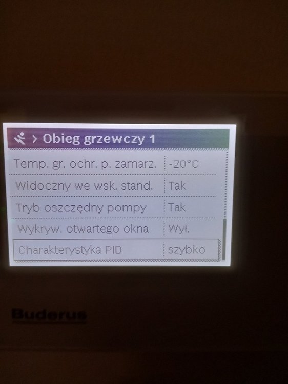

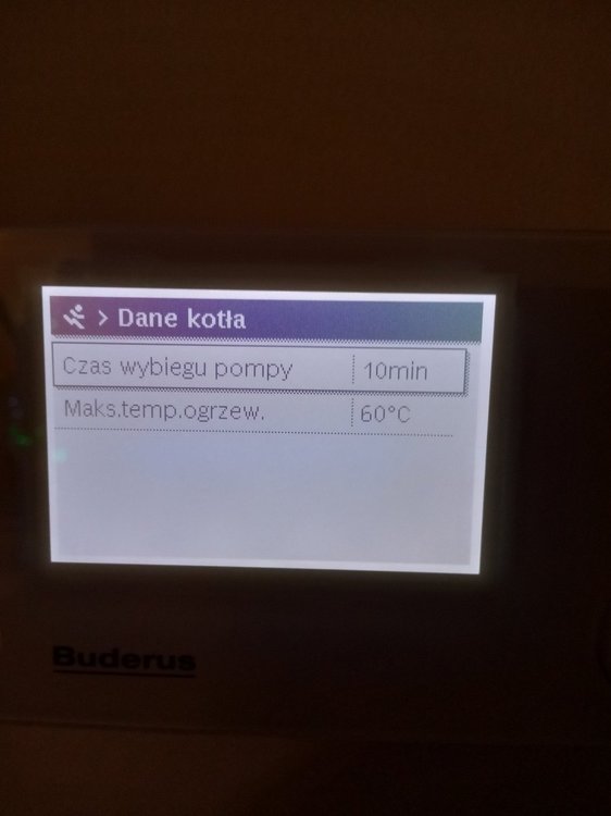

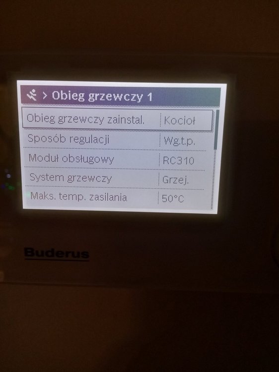

Serwisant ustawil mi w ten sposob jak na foto. Dziwnie pracuje bo co chwile sie zalacza i wylacza, jak juz pracuje zmienia temperature zasilania.
Jak by to ustawic zeby sobie grzal stabilnie a jakos tak nie wariowal. Moze lepiej ustawic grzanie wg temp zewnetrznej. Ktos ma jakies sprawdzone ustawienia badz jakas podpowiedz?

To ustaw 'wpływ pomieszczenia' na 0K.
Wlacz wg krzywej grzania i zobacz co będzie. Jak się włącza i wyłącza, to zmniejszasz punkt końcowy krzywej.
Albo zrobi się gdzieś za zimno, albo przestanie się wyłączać. Wtedy przestajesz zmniejszać.

Na sterowniku ustawilbym na 24h stała temperaturę 21stC. To jest temperatura neutralna na kontrolerze: wyłącza dodatkowe przesunięcia krzywej grzania.
Po ustawieniu 21stC (i ustawieniu wpływu pomieszczenia na 0K!!) całym systemem sterujesz tylko za pomocą krzywej grzania.

Jeżeli dom jest przegrzany, to obniz temperaturę w grzejnikach i podłogówce (odpowiednimi urządzeniami). Po co się męczysz?
Jeżeli piec się wyłącza, to obniz krzywa grzania.

Z mojej wiedzy to ustawienie wpływa na dwie rzeczy:
- mnożnik (1 czy 3) używany przy liczeniu przesunięcia krzywej przy różnicy miedzy temperaturą zadaną w pokoju na sterowniku a temperaturą zmierzoną przez niego w pokoju, pomnożone to przez 'wpływ pomieszczenia'
- mnożnik (1 czy 3) używany przy liczeniu przesunięcia krzywej w sytuacji, gdy temperatura zadaną w pokoju na sterowniku jest inna niż 21stC.
Więc: jak (a) ustawisz 'wpływ pomieszczenia' na 0K oraz (b) 21stC na sterowniku, to wg mnie (choć mogę się mylić) ustawienie 'czy grzejniki czy podłogówka' nie ma wpływu.
