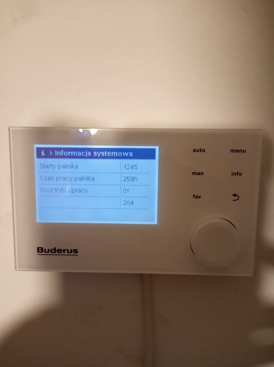

  1. Udalo mi się ogarnąć temat, wielkie dzięki za pomoc panowie, szczególnie @gbbsoft! Krzywa ustalona na 25/52, temperaturę podlogowki i grzejnikow u góry wyregulowałem zaworem afriso i głowicami u góry. Troche taktuje ok 50 starow na dobe ale to jest nic, spalanie teraz w temperaturach od 0-8 przez dobe wynosi 5-6 m3. Także olewam taktowanie, ważne jest jest komfort i oszczędnie :) POZDRAWIAM!

  6. Nic no sprobuje jeszcze raz od początku bo mi się to wszystko rozjechalo. Chyba za szybkie zmiany i za dużo na raz. Ustawienie wg temp zewnętrznej krzywa 25/60 wpływ pomieszczenia 0k, na sterowniku recznie 21 stopni cala dobe, budynek ciezki, system grzewczy podloga. Na parter podlogowke puszcze na afriso na 28-29 stopni zaworem afriso. a na gorze mam grzejniki. lepiej odkrecic na max i temperaturę obnizac krzywa grzewcza czy dac na pozycje 3? Mam grzejniki grzejnik buderus v22 600x1000 (4 sztuki) i dwa recznikowce.

  10. Slabo.. i ten brak taktowania chwilowy był. zjadł 8m3 przy temperaturach średnio 6 stopni za zewnątrz.. ktoś ma jeszcze jakies pomysły? :(

  16. @gbbsoft Poszlo 10m3 gazu za cala dobe przy ustawieniach które podales. Nieco przegrzany dom jest. Da się cos jeszcze poprawić żeby te spalanie nie było takie wielkie?? Srednia temperatura za dobre około 0 stopni. W nocy minimum -3 a w dzień max 5.
  17. Tak tez zrobiłem, jest wporzo, lekko za cieplo u góry ale do poprawy lekko. Martwi mnie jedynie spalanie od 19 wieczorem do 12 następnego dnia spalil już 7,2m3 a do 19 czyli tych 24h to jeszcze trochę...

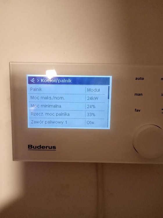

  21. ponad 8m przy okolo 1-3 stopni. ale zmienilem juz te ustawieniabo za cieplo mialem u gory. Teraz mam grzanie 5-10 i 15-22. Moc kotla zmniejszylem do 30%. poki co pasuje, 6,3m spalil za dobe przy lekko minusowych temp. a w domu praktycznie ciagle 21-21,5 mam.
  22. Czesc, ja mam buderusa gb 062 24kw. Metraz i uklad pomieszczen oraz instalacja podobna. Jeden obieg(niestety) rozdzielajacy sie na grzejniki na pietrze a dol podlogowka (na zaworze trojdroznym afriso- tym regulije sobie temperature na podloge wg komfortu). Ustawione grzanie 5-10 i 15-22 na 22 stopnie. a tak to obnizenie 21 stopni. Grzywa ptk pocz 28 a koncowy 55. system grzewczy podloga, wplyw pomieszczenia 1k, obnizenie wg tem pomieszczenia. Ustawilem tak wczoraj bo kombinuje jak ogarnac moj przypadek i poki co w miare ok, a zalezy mi glownie zeby na dole bylo cieplej a na gorze moze byc chlodniej bo tak praktycznie i tak tylko spimy, a jezeli dziecko spedza tam wiecej czasu grzejnik bardziej odkrece inie ma problemu. Zobaczymy jak bedzie zuzycie :)
  23. Krzywa grzewcza dalem poczatek 35 a koniec 60 stopni. system grzewczy zmienilem na podlogowke, a obnizenie - pomieszczenie. Wplyw pomieszczenia 1K. Teraz jak jest okolo 1-3st na zewnatrz zasilanie utrzymuje okolo 43/ 44 stopnie. Ustawilem 21stopni na 23h i 45 minut. Te 15 minutpozostale to obnizenie do 18. Jeden obieg grzewczy. Na podlogowke mieszacz afriso ustawionyna '3' U gory nieco za cieplo bo 22-22,5 stopnia ale jak zas przykrece termostaty to spadnie moc palnika do minium 24% i bedzie taktowac, a tak chodzi na 25-28% .Narazie po jednym dniu ok, kilka startow mial ale podejrzewam ze przez podgrzewanie cwu. Sugeruje sie glownie postami uzytkownikow gbbsoft i DJ82, bo wydaja sie dosc konkretni. Narazie prowadze obserwacje ale licze ze z ich pomoca ogarne moj przewymiarowany kociol zeby pracowal stabilnie i spalanie bylo ok :D
