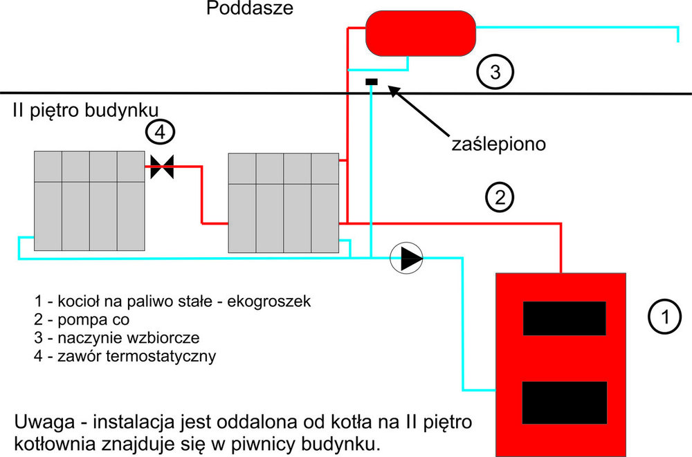

Mój problem jest następujący. Posiadam instalację rozprowadzoną w domu dwupiętrowym z kotłem na paliwo stałe (ekogroszek). Wszystkie linie grzeją prawidłowo oprócz jednej, która jest na II pietrze - dwa grzejniki. Jeden grzejnik grzeje tylko na 1/3 wysokości (od góry) drugi praktycznie wcale. Linia spęta jest z naczyniem wzbiorczym  otwartym (150 l). Na pierwszym grzejniku jest zwykły zawór kulowy na drugim jest zawór termostatyczny ( dość stary powyżej 10 lat). Są dni kiedy instalacja się "obudzi" i zaczyna lepiej grzać potem "umiera". Kocioł mam ustawiony na 60 stopni. Na tą częśc instalacji nie ma zaworu różnicowego także ta temp. idzie bezpośrednio na zasilania. Powrót przy piecu i grzejnikach lodowaty. Pomocy, już trzech fachowców próbowało rozwikłać tą zagadkę i nic. Pompę próbowałem na różnych prędkościach i zauważyłem, że im większa prędkość tym gorzej grzeje. W załączeniu uproszczony schemat.

Pompa zamiast do grzejników wali do naczynia i tu jest problem.Pompę przełóż na powrót i zlikwiduj połączenie naczynia z rurą  powrotną do kotła.
Przede wszystkim poprawnie zabezpieczyć kocioł.
Tak. Pomoa będzie pchała wodę na grzejniki z wyłączeniem naczynka, ale musi być zrobione jak gmaj22 narysował.
Zastanawia mnie jeszcze jedna sytuacja. Przed naczyniem na zasilaniu mam zamontowany zawór odcinający, który ma służyć odcięciu zasilania w przypadku konieczności demontaży naczynia. Jeżeli przydławię zasilanie, które idzie do naczynia, poprawa obiegu wody jest nieznaczna a praktycznie żadna.
Na rurze do naczynia nie powinno być żadnych zaworów ! ze względu bezpieczenstwa Zreszta u ciebie nie tylko na drodze do naczynia jest zawór ale również pompa której oczywiście tam nie powinno byc

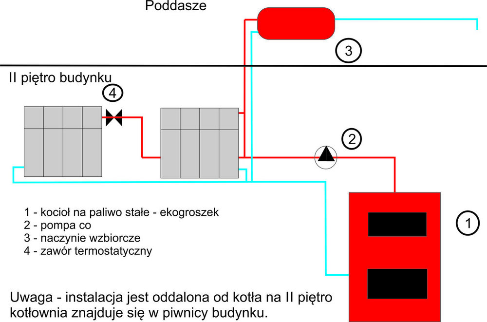

Zrobiłem tak jak polecał gersik "Pompa zamiast do grzejników wali do naczynia i tu jest problem.Pompę przełóż na powrót i zlikwiduj połączenie naczynia z rurą  powrotną do kotła. "
Był to dla mnie najszybszy i najtańszy sposób. Jednak ta operacja praktycznie nic nie dała. Nadal powrót jest zimny mimo zainstalowania pompy. Jeżeli odkręcę rurę powrotną od pieca to praktycznie nie ma w niej ciśnienia mimo pracy pompy. Woda wychodzi przerywanym strumienie pod bardzo niskim ciśnieniem. Jeżeli chodzi o naczynie to odciąłem powrót a rurę powrotną od naczynia połączyłem z zasilającą. Proszę o pomoc.
Zdjęcie lub schemat po przeróbce. Może na pozostałych grzejących "liniach" potrzebne jest kryzowanie. Przymknij lekko te grzejniki które najbardziej się rozgrzewają.
W załączeniu schemat. Na tej linii są tylko dwa grzejniki tak jak na schemacie. Tak jak pisałem, jak odkręcę powrót przy piecu mimo pracy pompy jest bardzo słabe ciśnienie. Strumień wody jest pulsacyjny jakby w układzie było jakieś podciśnienie lub powietrze.

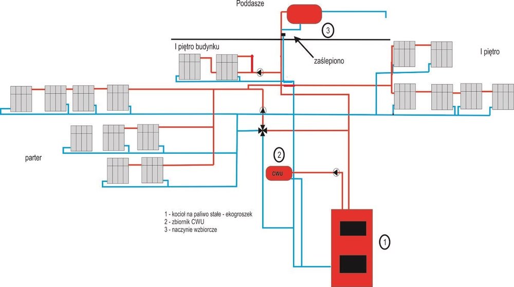

Nie wiem czy dobrze rozumiem. Kocioł ogrzewa dwa piętra i na każde piętro jest osobna instalacja z osobną pompą z tego jednego kotła?
To słabe ciśnienie wypływa z kotła czy z pompy?
Edytowane przez gersik
A na drugie piętro jest osobna pompa?
 Narysuj schemat całej instalacji.
Przepraszam, błąd w schemacie II pietra nie ma jest parter, I piętro i poddasze gdzie jest naczynie.
Ale bajzel - człowieku czemu od początku nie narysowałeś jak wygląda cała instalacja?
Pompy na obie kondygnacje powinny być wpięte równolegle na zasilaniu za zaworem 4d. Na 90% wystarczyłaby jedna na całą instalację . Tą drugą zamontuj na powrocie zaworu 4d do kotła i powrót będzie dogrzany. Bo czemu teraz miałby być dogrzany - pompa z piętra jest wpięta bezpośrednio w kocioł z pominięciem 4d i po drugie brak pompy w obiegu kotłowym.
Druga sprawa to przy pompie na powrocie naczynie powinno być na wysokości min 2m nad najwyższym grzejnikiem. Jeżeli jest za nisko może wyrzucać wodę przez naczynie co powoduje zapowietrzanie instalcji. Przy pompie na powrocie zapowietrzać się może przez odpowietrzniki automatyczne po stronie ssawnej pompy

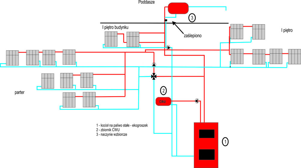

po tej przeróbce naczynie tak jak jest teraz jest błednie podłączone(już tego nie zmieniałem) Trzeba podłączyć rurą wprost z kotła
Edytowane przez hajtaler428
Dziękuję za pomoc.
Mam duży problem, żeby przejść bezpośrednio rurą do naczynia. Konieczne jest przebicie się przez trzy stropy, uszkodzenie podłogi w dwóch mieszkania itd.
Czy można odciąć naczynie otwarte i zamontować przeponowe zamknięte w kotłowni?
Nie potrzeba takich kombinacji - wystarczy przełożyć pompę na ostatnim piętrze z powrotu na zasilanie i będzie OK - wtedy naczynie wystarczy że będzie ok 0,5m nad najwyższym grzejnikiem.

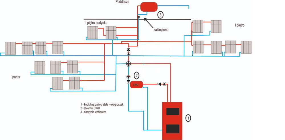

Niestety, w tym miejscu nie da siw wpiąć pompy. Schemat tego nie pokazuje, ale te grzejniki są bezpośrednio wpięte do pionu odległość między pinem a grzejnikiem to może 20 cm. Brak miejsca a pion idzie w kanale w ścianie.
Aby zamknąć instalację kocioł musi być dopuszczony przez producenta do pracy w układzie zamkniętym(potrzebne są dodatkowe zabezpieczenia) Gdy kocioł nie może pracować w układzie zamkniętym jest jeszcze opcja z wymiennikiem płytowym.Wtedy kocioł pracuje w układzie otwartym(naczynie w kotłowni) a instalacja w układzie zamkniętym
Edytowane przez Grundfos
Tu idealnie pasowałby układ z wymiennikiem płytowym. Naczynie bezpośrednio nad kocioł. Cały obieg grzewczy po stronie wtórnej zamknąć i napędzać jedną pompą. Po stronie pierwotnej dwie małe pompy do CWU i wymiennika.
Szczerze mówiąc nie słyszałem o takim rozwiązaniu. Gdyby była możliwość naniesienia na mój schemat podłączenia wymiennika. Jakie są koszty jego zakupu?
