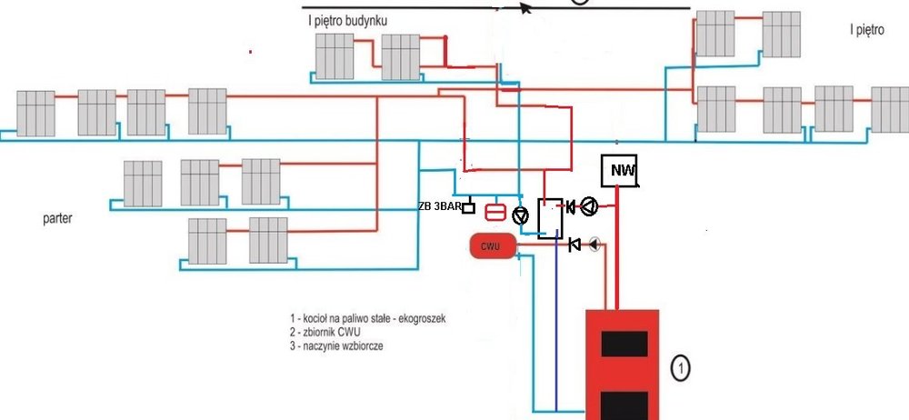

Szczerze mówiąc nie słyszałem o takim rozwiązaniu. Gdyby była możliwość naniesienia na mój schemat podłączenia wymiennika. Jakie są koszty jego zakupu?

Ale bajzel - człowieku czemu od początku nie narysowałeś jak wygląda cała instalacja?
Pompy na obie kondygnacje powinny być wpięte równolegle na zasilaniu za zaworem 4d. Na 90% wystarczyłaby jedna na całą instalację . Tą drugą zamontuj na powrocie zaworu 4d do kotła i powrót będzie dogrzany. Bo czemu teraz miałby być dogrzany - pompa z piętra jest wpięta bezpośrednio w kocioł z pominięciem 4d i po drugie brak pompy w obiegu kotłowym.
Druga sprawa to przy pompie na powrocie naczynie powinno być na wysokości min 2m nad najwyższym grzejnikiem. Jeżeli jest za nisko może wyrzucać wodę przez naczynie co powoduje zapowietrzanie instalcji. Przy pompie na powrocie zapowietrzać się może przez odpowietrzniki automatyczne po stronie ssawnej pompy
po tej przeróbce naczynie tak jak jest teraz jest błednie podłączone(już tego nie zmieniałem) Trzeba podłączyć rurą wprost z kotła
Czy w tym układzie jeżeli podłącze naczynie przeponowe a odetnę naczynie otwarte czy nadal proponowany układ pomp co zostaje bez zmian?
