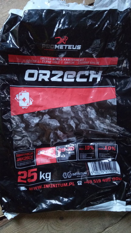

Mam GSa Ogniwo classic a znajomy znajomego przechodzi na gaz i zostało mu około 2 ton takiego wynalazku jak na zdjęciu zakupionego na jesieni w psb mrówka, palił ktoś tym asortymentem z marketu?
Watpliwy wynalazek.
10% popiołu, 1%siarki, podchwytliwie opisana wartość opałowa niby ile? Kto pisze wspak?28-26. Po parametrach to to cudo pachnie Bogdanka... A to syfiasty węgiel. Kupa popiołu,sadzy .. Ale może to rusek... Jak tanio...
Nie znam się na węglu co roku biorę opał(orzech) z tego samego składu nie wnikając z jakiej kopalni itd zawsze dobrze się paliło i w miarę czysto(patrząc na kocioł i komin)
byłem dziś w mrówce kupiłem worek na próbę za 23 zł, zasypałem i zapaliłem zobaczę co i jak jutro jak piec wygaśnie, porównam do tego czym palę w tym sezonie
920 zł za tonę? Z tą ilością popiołu i siary? Z wartością opałowa 26 MJ/kg?  Nie warto.
920zł w sklepie
On ma 75 worków czyli 75x25=1850kg in chce 1200zł za całość
No to warto przemyśleć. Niecałe 6 stówek... Jeśli ten próbny zakup zrobiłeś to po próbie się okaże co to za towar. Gdyby z tym popiołem nie było tragedii to czemu by nie? Za te pieniądze już jest pokusa:)

Odpuściłem sobie tego czerwonego orzecha, cena kusi, ale opał na ten sezon mam a po dwóch próbach(u siebie i u rodziców na defro optima komfort 8kw) za dużo sadzy i popiolu w porównaniu do węgla którym palimy obecnie
Palenie próbne i wszystko wiadomo:)
