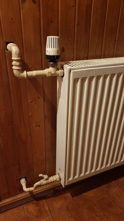

rmj Opublikowano 13 Stycznia 2020 Autor #7 Udostępnij Opublikowano 13 Stycznia 2020 Dom jednorodzinny Powierzchnia do grzania około 150m kw. Nie posiadam ogrzewania podłogowego. Grzejników posiadam 14 sztuk. Na piętrze mam problem z jednym grzejnikiem przy pompce IBO 1 i 2 bieg nie radzi sobie ( grzejnik grzeje do połowy) muszę przełączyć na 3 bieg wtedy grzejnik od góry do dołu grzeje jednakowo. Odnośnik do komentarza Udostępnij na innych stronach Więcej opcji udostępniania...
Hermogenes Opublikowano 13 Stycznia 2020 #8 Udostępnij Opublikowano 13 Stycznia 2020 Latem zamów Hydraulika który będzie potrafił zrównoważyć przepływy w instalacji. Jeśli nie masz zaworów na powrotach grzejników trzeba je zamontować. Pozdrawiam Hermogenes Np. taki lub innej firmy https://onninen.pl/pl-PL/regutec-dn15-1-2-grzejnikowy-zawor-odcinajacy-katowy-nikiel-0355-02-000-imi-heimeier,HAV188 Odnośnik do komentarza Udostępnij na innych stronach Więcej opcji udostępniania...
sambor Opublikowano 13 Stycznia 2020 #9 Udostępnij Opublikowano 13 Stycznia 2020 Może są te zawory, kolego @rmj pokaż jakie masz podłączenie grzejnika - głównie o zawory idzie. Odnośnik do komentarza Udostępnij na innych stronach Więcej opcji udostępniania...

rmj Opublikowano 13 Stycznia 2020 Autor #11 Udostępnij Opublikowano 13 Stycznia 2020 Tak prezentuje się grzejnik na przedpokoju . Rury mam 1/2 cala piony. Odnośnik do komentarza Udostępnij na innych stronach Więcej opcji udostępniania...

sambor Opublikowano 13 Stycznia 2020 #13 Udostępnij Opublikowano 13 Stycznia 2020 29 minut temu, rmj napisał: Tak prezentuje się grzejnik na przedpokoju . Rury mam 1/2 cala piony. Tym dolnym zaworem przydław grzejniki na parterze, szczególnie te mniejsze np ten na co masz na zdjęciu. Jak to wykonasz to ten co nie grzeje będzie grzał jak trzeba z pompą 25/40. Co do pomp ibo to kiedyś były trochę lepsze, wiem to gdyż ibo miała siedzibę w tej samej wiosce co moja firma i kilka razy miałem namawianie na towar od nich. Teraz ibo jest dużo dalej , więc mam spokój. Ja takich pomp nie uznaję tylko - grundfoss forever! Odnośnik do komentarza Udostępnij na innych stronach Więcej opcji udostępniania...
gmaj22 Opublikowano 13 Stycznia 2020 #14 Udostępnij Opublikowano 13 Stycznia 2020 I nie montuj w ten sposób głowic, bo będą zawyżać. Tzn. ustawione np. na 20 C, będą zamykać już przy 17-18 C. Głowica pokazana na zdjęciu to bodajże jedyny niedopuszczalny sposób montażu. Jeśli głowica za bardzo wystaje, np. w wąskim przejściu, można dać grzejnik typu VK lub tzw. zawór termostatyczny kątowy trójosiowy- figura specjalna, gdzie głowica jest w osi grzejnika (na przedłużeniu śrubunka). Na grafice to zawór w lewym dolnym rogu. Odnośnik do komentarza Udostępnij na innych stronach Więcej opcji udostępniania...

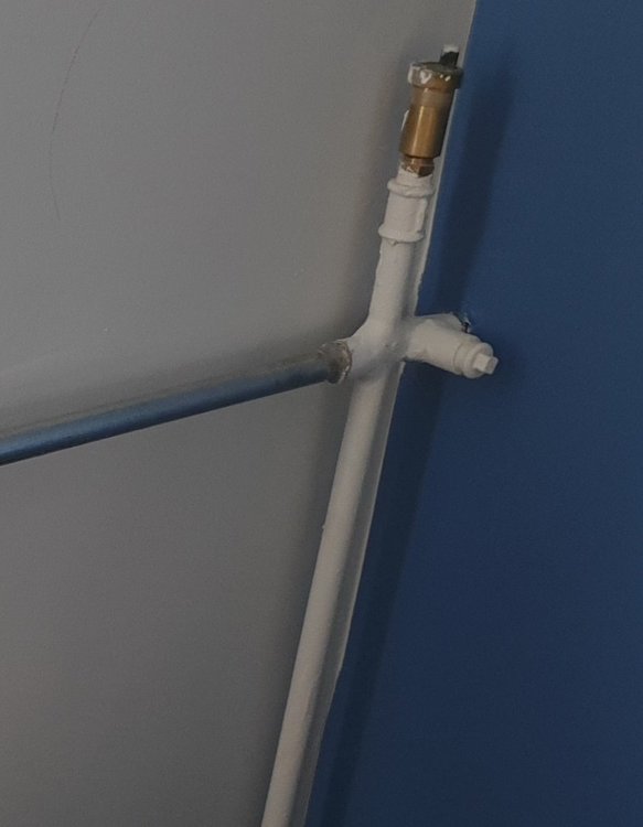

rmj Opublikowano 14 Stycznia 2020 Autor #20 Udostępnij Opublikowano 14 Stycznia 2020 Wracając do tematu ;-) moja instalacja jest do wymiany. Część tej instalacji pamięta lata 80 :-) a wiadomo budowało się z tego co było czyli raz 3/4 cala rurka kawałek dalej 1/2 cala i spawane łączenia itp. przykład na zdjęciu wyjście z pionu na grzejniki Odnośnik do komentarza Udostępnij na innych stronach Więcej opcji udostępniania...
mironw Opublikowano 14 Stycznia 2020 #21 Udostępnij Opublikowano 14 Stycznia 2020 To się nazywa stopniowanie średnic , a znajdź teraz taką stal na rurki jak kiedyś ? A czy do wymiany to sam osądż może trzeba by częściej jak raz na 30 lat ją wypłukać . 48 minut temu, o6483256 napisał: W internetach piszą, że tylko niebieski bosch i metabo, bo lidl to szajs. Ja też nie wierzyłem dopóki nie zacząłem używać już parę lat , a może to konkurencja sieje zamęt . Odnośnik do komentarza Udostępnij na innych stronach Więcej opcji udostępniania...
rmj Opublikowano 14 Stycznia 2020 Autor #22 Udostępnij Opublikowano 14 Stycznia 2020 Rozmawiałem z instalatorem który podłączał mi piec i mówił mi, że nie może być tak jak Ja mam czyli zasilanie od pieca 3/4 kawałek dalej 1/2 cala i łączenia spawane. Główne piony mam już 1/2 cala ale w piwnicy przeplatanka. Instalacja nigdy nie była płukana. Nie wiem jak wykonać i jaki środek użyć Odnośnik do komentarza Udostępnij na innych stronach Więcej opcji udostępniania...
