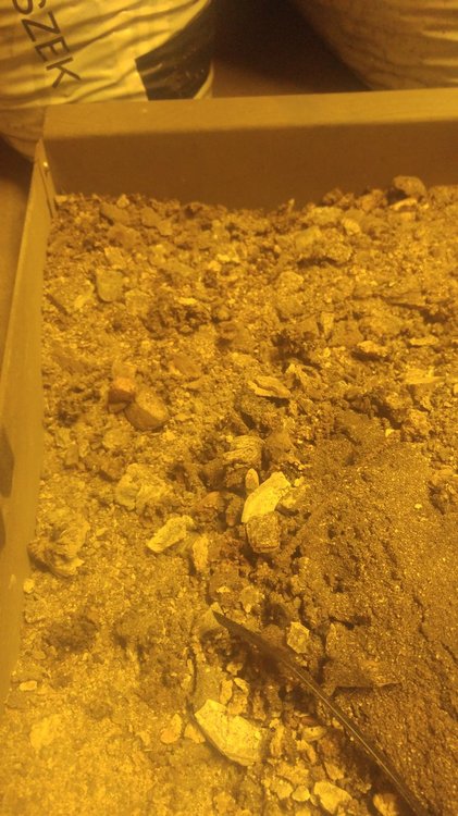

1) Palę oko groszkiem "ogień" i z obejrzanych filmików w internecie oraz wyczytanych wpisach dowiedziałem się że powinien się spalać praktycznie na sam proszek , u mnie tak nie jest , zostają takie niewielkie gródki, co muszę zmienić aby spalał się całkowicie ??

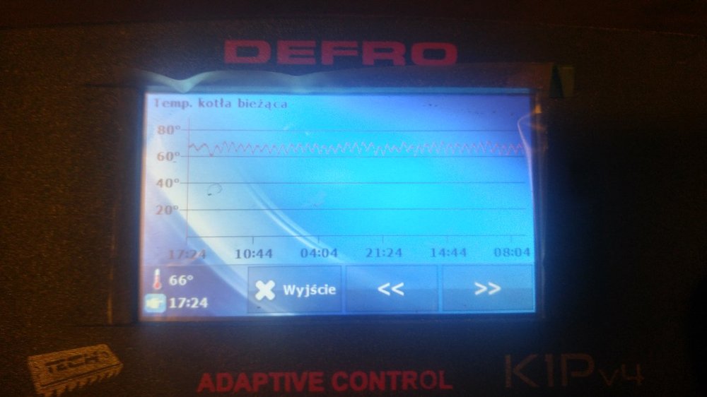

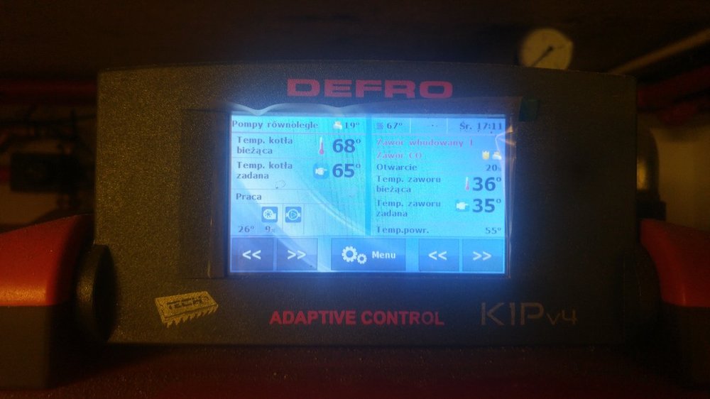

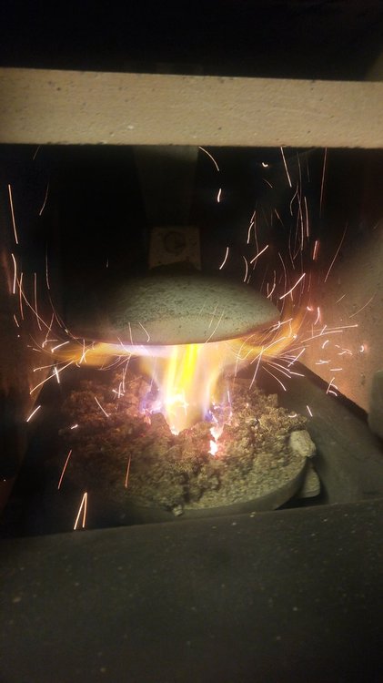

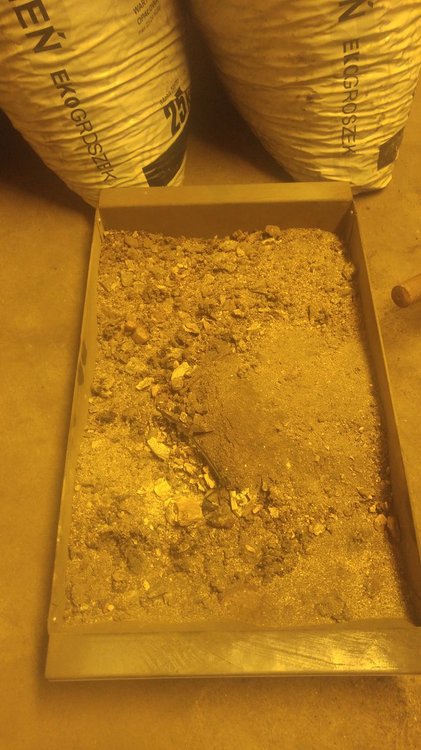

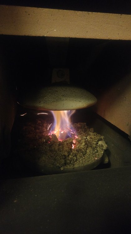

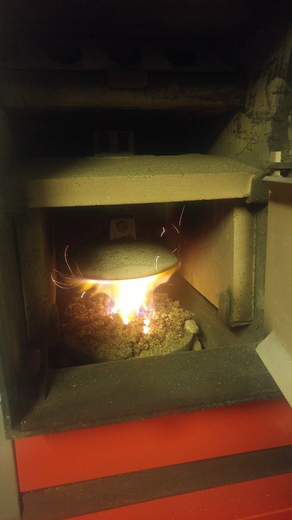

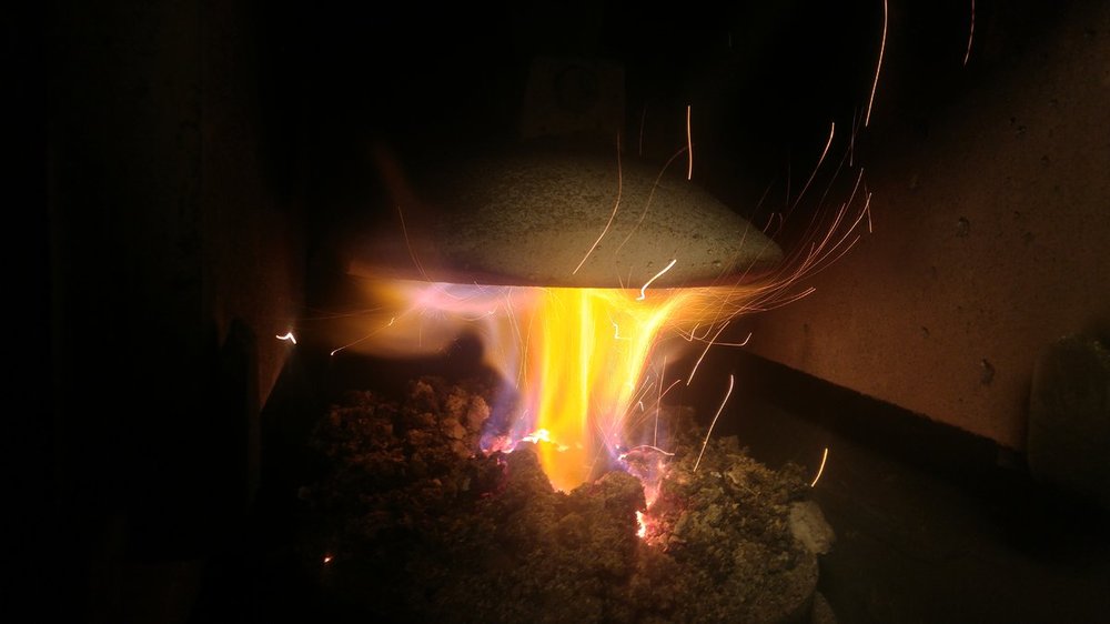

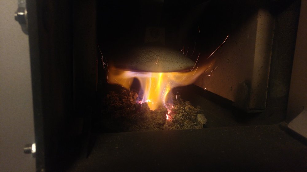

Dzisiaj uruchomilem funkcję pogodowki na standardowych nastawach, w domu nie da się wytrzymać, jest strasznie gorąco, dodaje zdjęcia o których wspominałem. Martwi mnie niebieski ogień oraz spieki...
Pogodówka nie ma wplywu na spalanie i jakość spalania ona reguluje temp zaworu.
Chodzi o to żeby nie schodzić i przełączać do kotła za każdą zmianą temp za zewnątrz tylko kocioł w ramach krzywej reguluje temp na zawór.
Ja działam na pogodówce i wszystko działa tak jak należy.
Ja puszczam 36* na chatę przy 0* teraz idzie 32*w domu 22,5*-23*,co do spieków za dużo dmuchasz.Steruje pogodówka.Nie znam twojego sterownika mój jest chyba bardziej "grzebalny"
Witaj
Widać piec pracuje bez ograniczeń, a widać chyba nie ma potrzeby pracować na takich mocach. Wejdź w menu instalatora i obniż moc kotła do 80%. Tylko jak miałeś nastawy w współczynnikach to każda zmiana mocy kotla powoduje wyzerowanie współczynników.
I poczekaj jak to będzie rano
Niebieskim ogniem bym się nie martwił, ten groszek tak podobno ma (ze słyszenia bo nie paliłem nim).
Skoro  pogodówka jest uruchomiona i masz pewność że działa a w domu za gorąco, "pogrzebałbym" w ustawieniach krzywej pogodowej żeby ją obniżyć. Możliwe też że brakuje jakiegoś hamulca w postaci czujnika temp wewnętrznej ale nie znam tego stera i jego możliwości, proponowałbym przewertowanie instrukcji.
