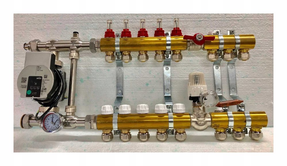

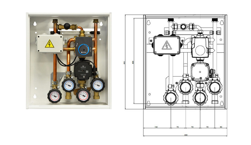

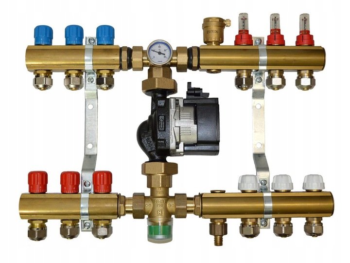

KamilLBN Opublikowano 3 Stycznia 2020 #1 Udostępnij Opublikowano 3 Stycznia 2020 Witam Jestem w trakcie remontu/przebudowy domu. W pokojach zostają grzejniki panelowe, w przedpokoju,kuchni łazience będzie podłogówka. Wyszło po 5 grzejników i 5 pętli. Chciałbym to ogarnąć jednym rozdzielaczem dwu funkcyjnym. Zasilanie to kocioł na pellet i być może w przyszłości zostanie zastąpiony kotłem gazowym. Znalazłem takie dwa rozwiązania. Chodzi mi tylko o to które rozwiązanie lepiej się sprawdzi w instalacji mieszanej? Odnośnik do komentarza Udostępnij na innych stronach Więcej opcji udostępniania...

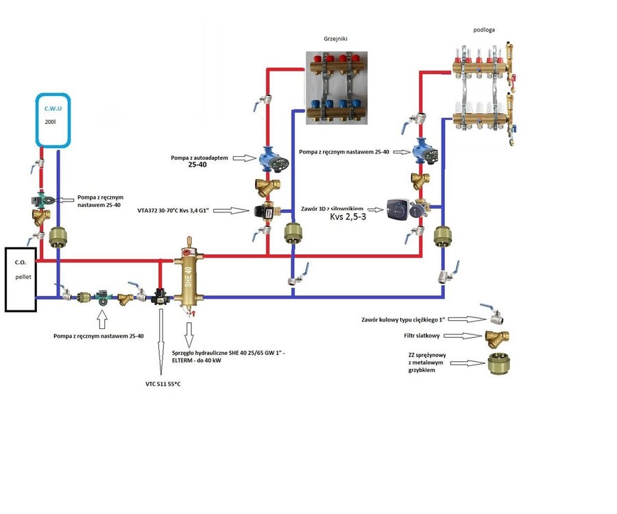

KamilLBN Opublikowano 5 Stycznia 2020 Autor #12 Udostępnij Opublikowano 5 Stycznia 2020 Ok zatem.Czy taki schemat jest prawidłowy? Wydaje mi się ze brakuje tu grupy bezpieczeństwa albo naczynia wzbiorczego. Niektóre kotły pelletowe pozwalają na prace w układzie zamkniętym. Odnośnik do komentarza Udostępnij na innych stronach Więcej opcji udostępniania...
hajtaler428 Opublikowano 5 Stycznia 2020 #13 Udostępnij Opublikowano 5 Stycznia 2020 Schemat ok. Rozumiem że na grzejnikach termostaty? Oczywiście zabezpieczenie musi być. Układ zamknięty jeśli producent kotła zezwala. Do grupy bezpieczeństwo jeszcze wężownica schładzająca albo zawór dwufunkcyjny dbv Odnośnik do komentarza Udostępnij na innych stronach Więcej opcji udostępniania...
KamilLBN Opublikowano 21 Stycznia 2020 Autor #14 Udostępnij Opublikowano 21 Stycznia 2020 Tak na grzejnikach będą termostaty. Zatem już wiem że muszą być dwa rozdzielacze, ale naszła mnie kolejna wątpliwość. Czy jeżeli zastosuje VTA 522 Kvs 3,2 50-100m2 + pompa oraz VRG 132 Kvs 2,5 do 16 kW+ pompa + siłownik i spięte to Sprzęgło hydrauliczne SHE 40 – OC Czy to już wystarczy bezpośrednio do rozdzielczy, czy przy rozdzielaczach muszą być dodatkowe pompy? Odległość tyg grup pomp to ok 2m. Może to głupie, ale nie mam pewności... Odnośnik do komentarza Udostępnij na innych stronach Więcej opcji udostępniania...
Uzytkownik2 Opublikowano 21 Stycznia 2020 #15 Udostępnij Opublikowano 21 Stycznia 2020 Bez dodatkowych pomp,same rozdzielacze w szafkach,jak na załączonym schemacie(pompy tylko za zaworami 3D)Trochu nie rozumiem dlaczego aż 3zestawy z zaworami 3D?Wystarczą dwa jeden dla obiegu(gów)grzejników i jeden dla obiegu(gów)podłogówki Odnośnik do komentarza Udostępnij na innych stronach Więcej opcji udostępniania...
KamilLBN Opublikowano 21 Stycznia 2020 Autor #16 Udostępnij Opublikowano 21 Stycznia 2020 Tak dwie grupy, źle skopiowałem nazwy. Odnośnik do komentarza Udostępnij na innych stronach Więcej opcji udostępniania...
