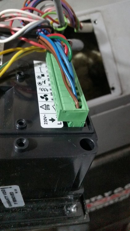

Podsyłam Ci instrukcję sterownika ecoMax350 ze schematem instalacyjnym. Musisz na spokojnie wszystko prześledzić bo według mnie jest coś sknocone z podłączeniem, zanim bym go wysłał bądź ściągnął serwisanta sam bym wszystko sprawdził.

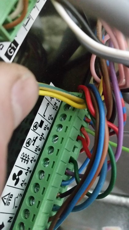

Problem pojawil się po zamontowaniu a faktycznie po zakupie
Panowie  a u was jak jest z tym podajnikiem w palinku. Faktycznie przy rozpalaniu podajnik ze zbiornika rzuca dawkę żądaną a ślimak w palniku ja dostarcza  do paleniska???

Kolego @Kam250 o ile w instrukcji 350 którą Ci podesłałem na schemacie nie widzę drugiego podajnika to już w instrukcji od 850 w schemacie jest drugi podajnik.
Może być tak , że ktoś podłączył pod jeden z zacisków w 350 rotacyjne czyszczenie i podajnik nr 2. A może trzeba ten drugi podajnik podłączyć pod zacisk podajnika.
Ale tego trzeba być pewnym i najlepiej jak ktoś z użytkowników by zajrzał do swego sterownika i mógł by to potwierdzić.

Jedno miejsce mnie zastanawia tj.zacisk nr 9 są wpiete dwa przewody

Nic dzisiaj nie  ustalilem, przynajmniej nic istotnego. Pytanie do was czy można wymienić sterownik z 350 na np:850.???
U mnie w 350 podłączenie wygląda tak.Zacisk nr.6 wolny gdyż nie mam pompy CWU.
No ale u ciebie ostatni zacisk to ślimak a u mnie tego niema
Rzeczywiście u ciebie nie ma wyjścia na podajnik palnika.Widać,że Ty  masz 350 P.Ja mam 350 P2-C.Nie mam schematu skąd wzięli napięcie na podajnik palnika.Możliwe,że to ten zielony z wyjścia CL 9.Tyle,ze to jest wyjście na silnik rotacyjnego czyszczenia.Więc napięcie jest podawane raczej okresowo.

Sprawa wyjaśniona po telefonie do kipi. Miły człowiek w ciągu minuty powiedział co przestawić i wszystko  działa.  Dodam że ślimak w palniku musi chodzić cały czas.
