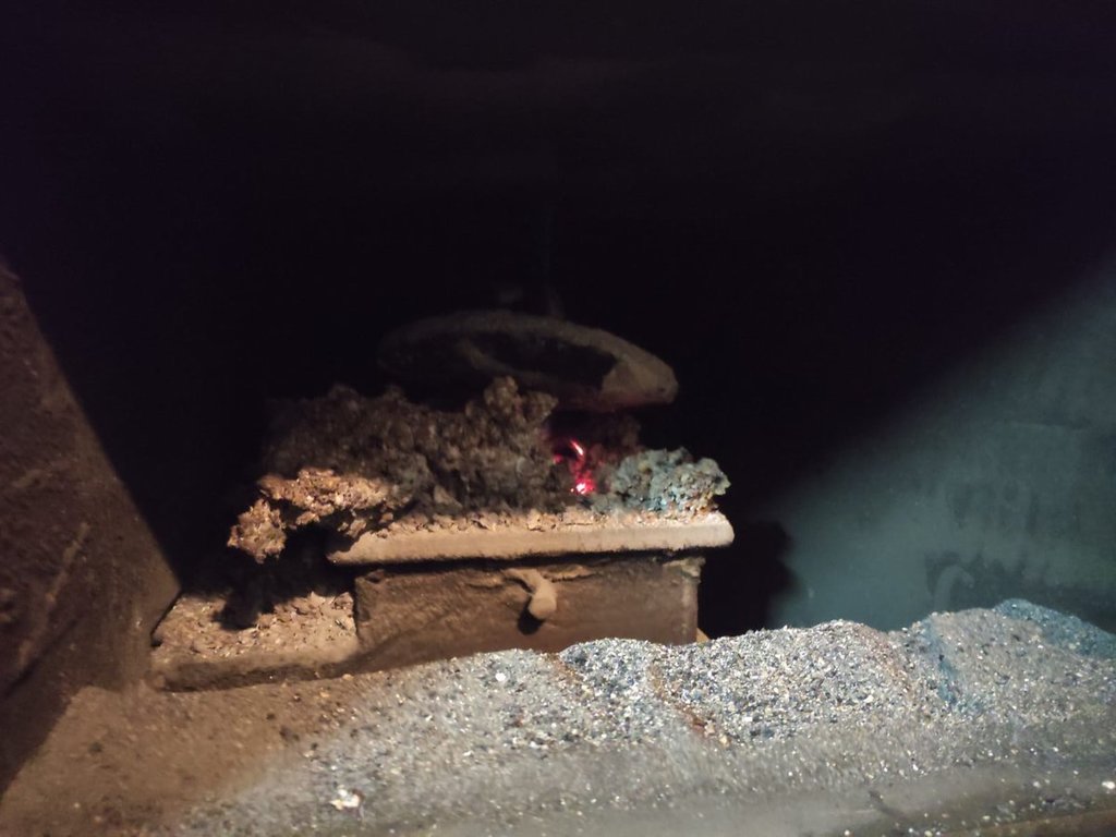

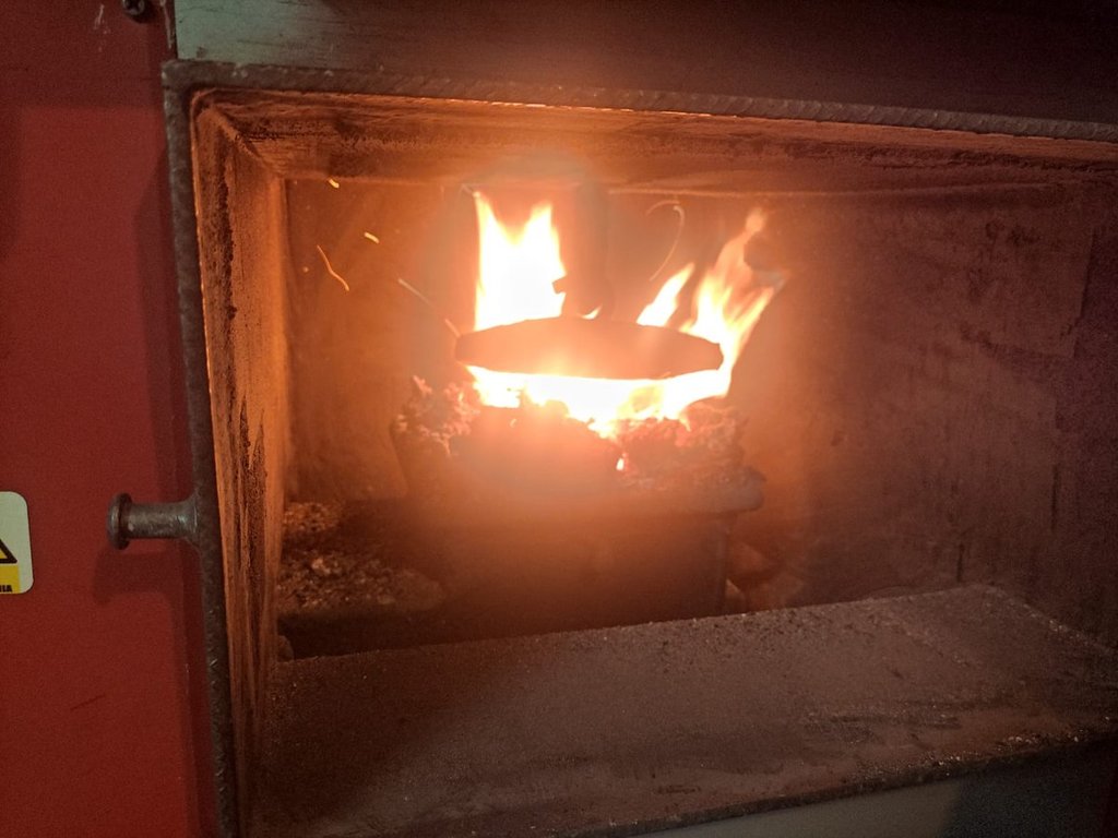

  1. @8010 @Zbyszko125 możecie podesłać zdjęcie jak macie zamontowany deflektor, bo w moim Klaster 5 wydaje mi się bardzo nisko i nie ma możliwości podwyższyć . Dzwoniłem do firmy mają przyjechać z nowym Palnikiem obrotowym ARDEO AZP-TR 25KW. Jak pytałem czy idzie coś zrobić z tym deflektorem aby był wyżej twierdzą, że jak przyjdzie nowy palnik będzie niżej.

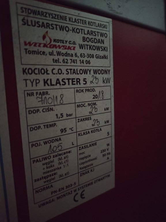

  2. @8010W moim przypadku tak jest Witkowski, aby jego piec dokładniej Klaster 5 mógł być dopuszczony jako piec 5 klasy musiał przejść badania w instytucie energetyki i testy były prowadzone w laboratorium badawczym kotłów i urządzeń grzewczych. Na palniku ARDEO były prowadzone badania i na jego podstawie zostało wydane świadectwo urządzenie przyjazne środowisku. Zapłaciłem duże pieniądze, a sprzedano mi inny palnik niż jest w świadectwie. I nie jestem jedyny oszukany.

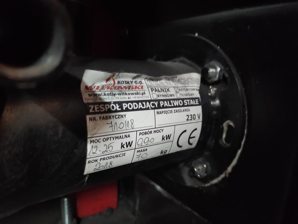

  3. Też mam piec od Witkowski Tomice. Posiadam Klaster 5 i powinnien być tam zamontowany podajnik ardeo a nie retortowy APRQ.Witkowski zrobił Cię w bambuko, włożył palnik miałowy bezklasowy do kotła 5 klasy. Znalazłem na forum jedną już osobę, która prowadzi rozmowy z tą firmą i prawdopodobnie skończy się w urzędzie ochrony konsumenta. Sprawdź dokumenty.

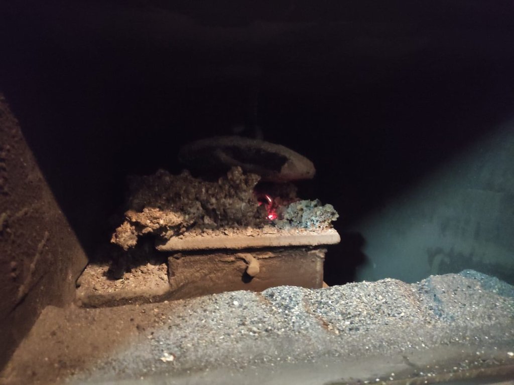

  4. Witam posiadam piec Klaster 5 23kW z firmy Witkowski z Tomic. Użytkuje już od 2018 roku. Pierwsze co nie podoba mi się po tym czasie użytkowania pieca deflektor, który jest zbyt nisko osadzony i strasznie aktualnie się okopcają ścianki jaki i sam deflektor. Może to też kwestia ustawień? Kolejny minus nie ma możliwości żeby go podwyższyć bez ingerencji w piec. Jedyną możliwością jest odciąć płaskownik wywiercić dziurę wyżej i przyspawać na nowo. Po tym czasie również zauważyłem, że wygiął się deflektor. Czy deformacja deflektora ma jakieś duże znaczenie ? Na innym forum zauważyli, że mam zły podajnik powinnien być ARDEO według świadectwa, a jest automatyczny palnik retortowy ,,APRQ" Co mogę z tym zrobić. Czuje się oszukany. A byłem zielony w temacie. Czy mogę wymagać od producenta wymiany ? ➡️Na tą zime zakupiłem ekogroszek Kamagarowski 28MJ/kg Cały zasobnik wchodzi 6 worków po około 25kg. Obecnie od 16 listopada do 22 listopada wychodził cały zasobnik (Temperatura na dworze była około 6-9 stopni ) Dalej od 22 listopada do 27 listopada wychodził cały zasobnik przy (temperaturze 0 do 3 stopni ) ❗Obecne ustawienia pieca STEROWNIK CUMULUS Temperatura na dom aktualnie 45 C (zawór 4 drogowy ustawiony na 5) Temp. Kotła 60 C Temp. Cwu 44 C Temp. Kosza 20 C ➡️Podajnik Czas pracy 5,6sek Czas pauzy 57 sek Krotność podawania 2 Czas oczekiwania w podtrzymaniu 15min. Intensywność 8% ➡️Dmuchawa (na zdjęciu jest również pokazane jak jest otwarty wentylator) Dmuchawa 41% Czas pracy dmuchawy w podtrzymaniu 30sek. Obroty dmuchawy w podtrzymaniu 15% Czas oczekiwania w podtrzymaniu 15min Obroty dmuchawy wzrost 10% Tryb pracy CWU -zima Czas pracy CWU 16 min Histereza 3 C Piorytet CWU wyłączony Ogrzewana powierzchnia to jakieś 180m Z lewej strony pojawiają się delikatnie spieki. Może ktoś ma pomysł na lepsze ustawienia? VID-20201126-WA0023.mp4

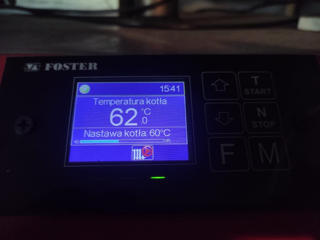

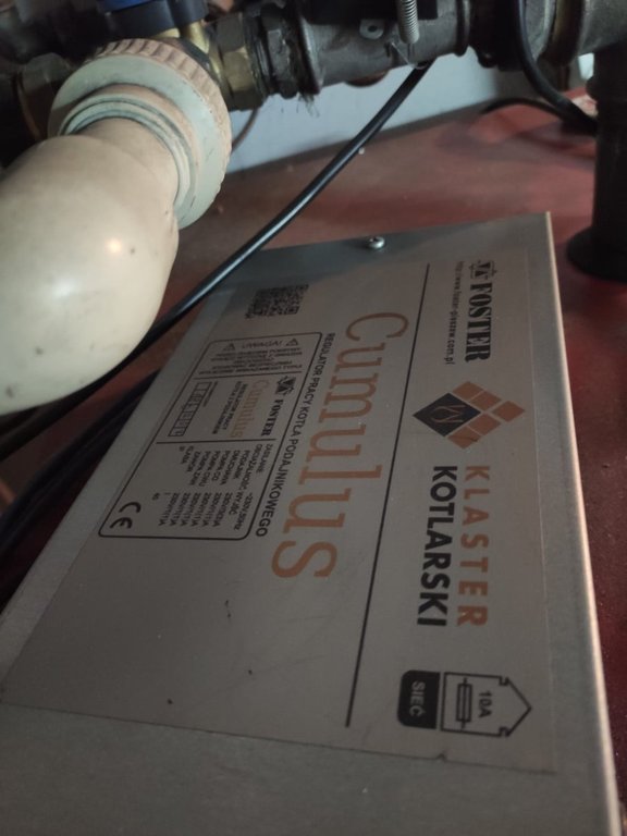

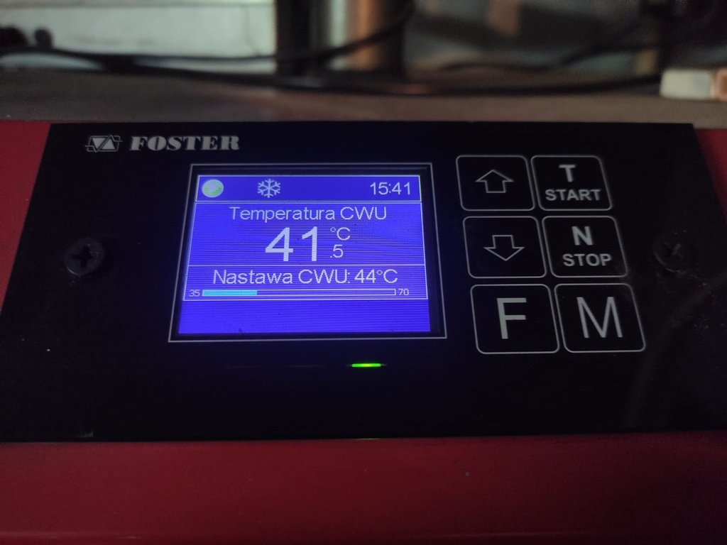

  6. Witam serdecznie Posiadam nowy kocioł C.O. stalowy wodny typ KLASTER 5 23 kW sterownik Foster Signum 636 S Powierzchnie jaką muszę ogrzać to 200m2 grzewczych, 3 pietra i na każdym pietrze 2 pół pietra dom nieotynkowany sciana cegła wata cegła okna drewniane podwójna szyba.Mam założoną nową instalacje rurki miedziane na parter (piwnica)4 grzejniki plus podłogówka w jednym pomieszczeniu, a stara instalacja na resztę domu to: grzejniki żeliwne 5szt i 3alu. Poziomy wymiennik c.w.u. SGW(L)x2 140l. Po krótkiej konsultacji z instalatorem zmieniłem ustawienia sterownika. Co sądzicie na temat ustawień. Kocioł raz w tygodniu muszę czyścić osadza się dużo tego na ścianach pieca.Pale eko-groszkiem WESOŁA 1000ZŁ workowany wartosć opałowa 28-30 MJ popiół do 5% .i wychodziło mi prawie worek na dzień. W tym tygodniu sprawdzę dokładnie jakie spalanie przy nowych parametrach. Temperatura kotła 50°C Temperatura CWU 50°C Nastawa kosza 65°C Temp. Zawory 1 nastawa zaworu 1 off Czujnik zewnętrzny nie podłączony Czas pracy dmuchawy w podtrzymaniu 25 sek. Obroty dmuchawy w podtrzymaniu 10% Krotność podawania paliwa 2 Czas oczekiwania w podtrzymaniu 10 min. (podajnika ) Czas pracy podajnika 6 s Czas pauzy podajnika 35 sek Obroty dmuchawy w trybie manualnym 35% Obroty dmuchawy wzrost 10% Obroty dmuchawy 55% Czas pracy CWU 15 min. Histereza CWU 3°C Priorytet CWU wyłączony Tryb pracy zima Temperatura załączenia pomp 45°C Maksymalna nastawa kotła 85°C Zawór 4d ustawiony na 7 Wcześniejsze ustawienia w skrócie Czas przedmuchu 40sek Czas przerwy w podtrzymania 12min Krotność podawania 2 Obroty w podtrzymaniu 4 Temperatura załączenia pompy 55C Czas wyłączenia regulatora 22 Czas między podawaniem 53sek Czas podawania węgla 8sek VID_20190110_212045.mp4
  7. Witaj dzięki za poradę. Raczkuje w tym temacie więc pytam. Zrobiłem jak poradziłeś. Pozdrawiam .

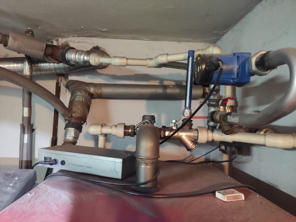

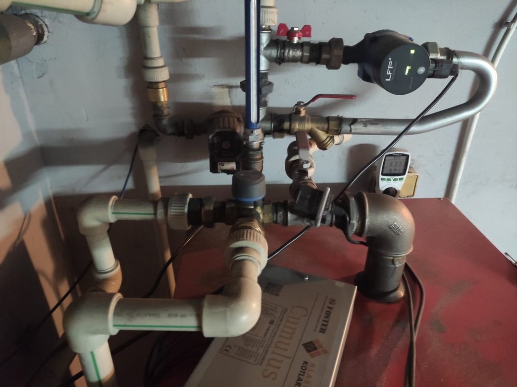

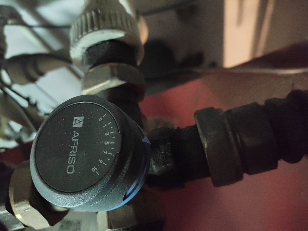

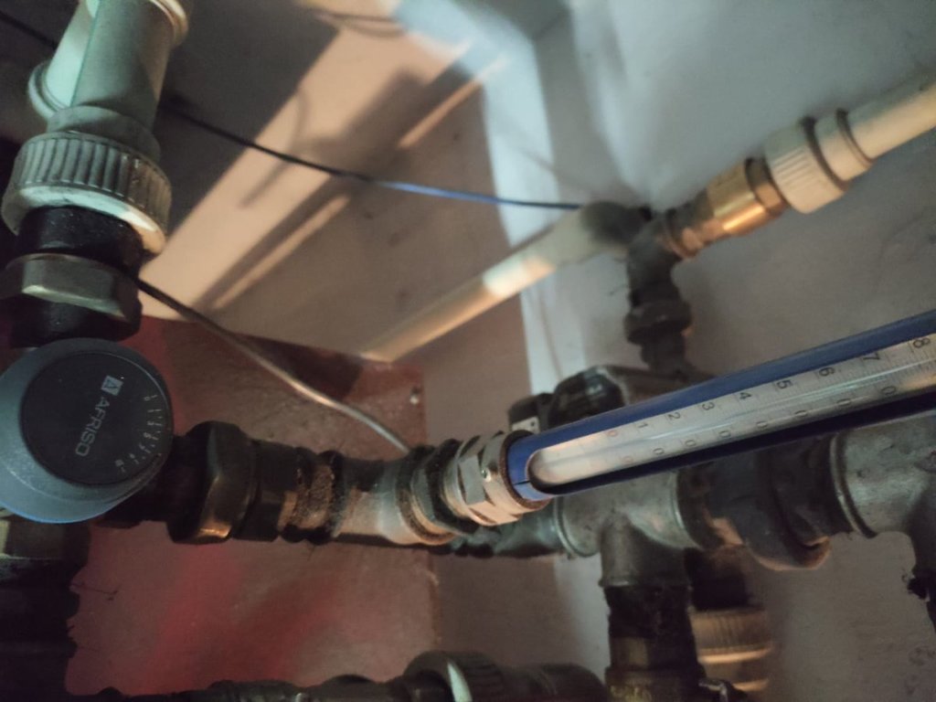

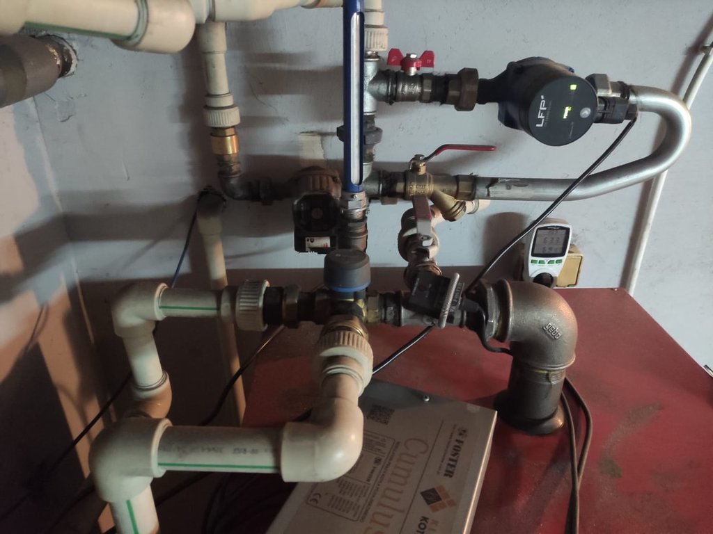

  8. Witam serdecznie. Pisze odnośnie nowej instalacji . Na przełomie wrzesień, październik została założona nowa instalacja. Podaję link do zdjęć. https://drive.google.com/folderview?id=16Q0HAhCg5gk33A-nsuVhX6ukMKs1sWmH Moje pytanie brzmi czy nowa instalacja jest prawidłowo założona? . Bo po telefonie do instalatora (który miał zakładać lecz niestety nie dał rady) i przedstawieniu mu zdjęć twierdzi ,że cała instalacja jest zła i do wycięcia . Proszę o opinie i porady. Dom posiada 3 kondygnacje na każdej dwa półpiętra. Strych surowy nieocieplony. Około 200m2 do ogrzania. Ściany budowane cegła wata cegła . Okna stare, wykonanie drewno podwójna szyba.
