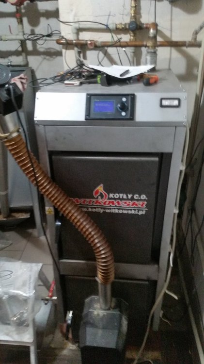

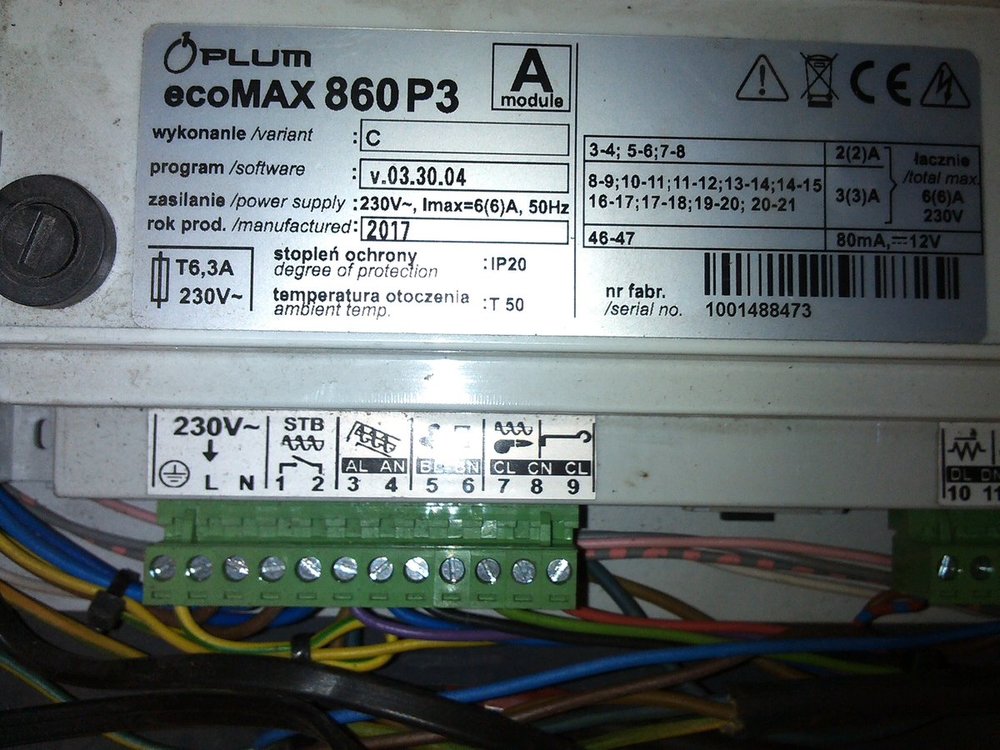

Witam. Mój problem z ustawieniami polega na tym, że po wygaszeniu pięć wchodząc w tryb postój a następnie w tryb czyszczenia i rozpalania nie podaje pelletu potrzebnego do rozpalenie.  Gdy wsypie ręcznie do podajnika pellet wtedy piec normalnie rusza. Piec Witkowskiego biovert 21 sterownik plum 350. Ponieważ nie znam się wogóle na tym dodam tylko ze doszedłem do do momentu ze ślimak w palniku uruchamiany jest funkcja czyszczenia.

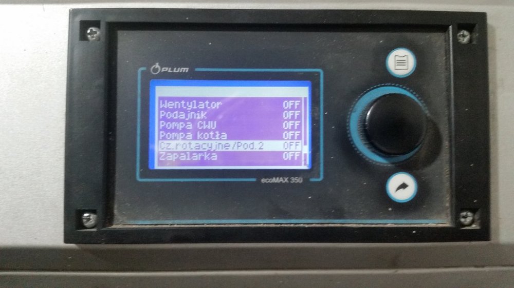

Wszystkie poszczególne funkcje palnika  i jego sterowania można sprawdzić za pomocą  sterowanie ręczne.
Jeżeli wszystko po włączeniu  danej funkcji ON OFF działa poprawnie to znaczy , że masz problem z podawaniem pelletu , bądź za mała dawka ustawioną na rozpalanie.

Proszę zrobić test są dwa podajniki jeden główny który podaje pellet z zasobnika do palnika , i drugi podajnik wewnątrz palnika sztoker który ma za zadanie podać pellet do komory spalania.
Teraz tak proszę zdjąć rurę spiro  wraz z kawałkiem rurki metalowej którą jest połączony palnik i załączyć podajnik 2 , popatrzeć przez otwór czy w środku podajnik obraca się.
Działają oba  ślimaki
Czyli jest wszystko OK , Jak jest czyszczenie palnika to i obraca się ten podajnik wewnątrz palnika po to by się palnik wyczyścił i nic nie zalegało w podajniku.
To skąd problem z podaniem pelletu przed lub w trakcie rozpalania
Za bardzo nie wiem co jest nie tak skoro rozpala pellet problem by był jak by nie rozpalał pelletu i po 3 próbie rozpalania alarm , nieudana próba rozpalania.
Pokaż jak wygląda Twój pellet no i ja bym obniżył ten podajnik główny i zachował kąt 45 stopni , bo ze zdjecia według mnie ma powyżej 65 st.

A wiec jest jak wcześniej.  Pellet w czasie funkcji rozpalanie górnym slimakiem  jest podany natomiast dolny nie poda go w palenisko. Dopiero gdy przy funkci czyszczenie zasypie rurę w palniku piec  się normalnie uruchamia.
Działają,, ale ten dolny nie dział wtedy kiedy powinien. Być może jest jakiś błąd w oprogramowaniu. Zadzwoń do producenta sterownika i powiedz jaką masz sytuację. Może ponowne wgranie oprogramowania poprawi sytuację.

Jeżeli tak jest to ewidentnie jest błąd oprogramowania sterownika.
Możesz to zrobić na dwa sposoby poprzez serwis KIPI wysłanie sterownika , albo skonsultuj się z KIPI może oni Ci podeślą kumatego serwisanta , ale musi być kumaty i wgra Ci nowe oprogramowanie sprawdzi dane funkcje które są podpięte pod sterownik i poprawność ich funkcjonowania.
Ja Twym miejscu jeszcze w oparciu o instrukcję sterownika jaką otrzymałeś wysilił bym się i sprawdził poprawność podpięcia przewodów w sterowniku gdyż mogą być zamienione i dlatego ten problem istnieje. Może i dlatego poprzedni właściciel pozbył się kotła, ale to tylko moje mniemanie.
Jeżeli masz sterownik oparty na typowym module i zabudowany w kotle to wygląda on tak . W nim powyżej zacisków przewodów są jeszcze obrazkowe oznaczenia które informują gdzie co ma być wpięte.
W Twym przypadku wygląda mi to na zamianę gniazd wpięcia odpowiednich przewodów w odpowiednie zaciski.
Można samemu dojść co zostało zamienione ale to trzeba za każdym razem wyłączyć sterownik z 220 V.
