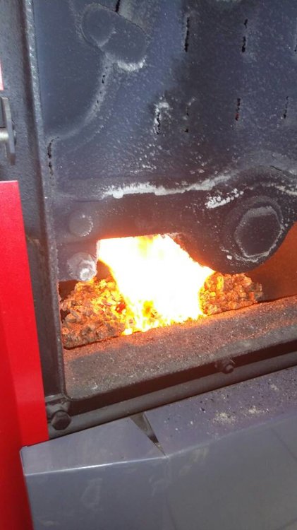

Zle to zabrzmi ale nie jest wcale zle... Wygrzej dom, ustabilizuj uklad. Ogolnie za duzo powietrza. Skroc tez przerwe podawania gdzieś do 30 s. Dopasuj podawanie do tego. Popiol sie spieka bo szybko wypalasz i topisz popiol stad ta sklejka w rece

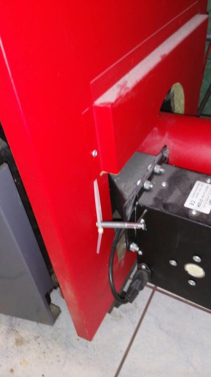

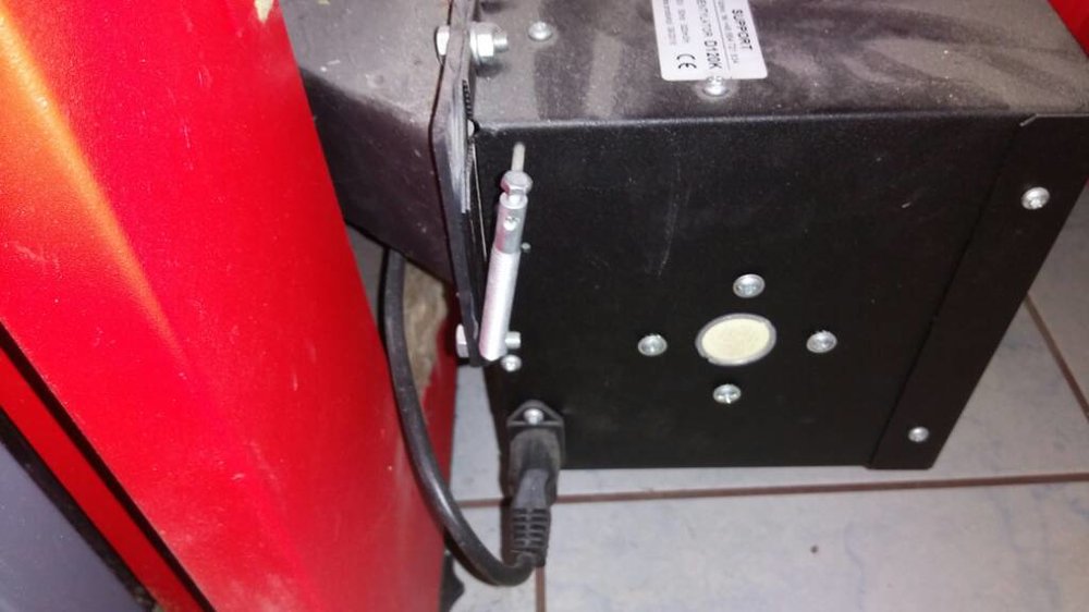

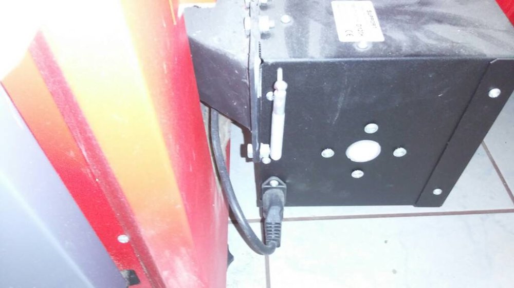

A w jakiej pozycji ma sie znajdowac ta śruba od klapki na wentylatorze?
Dodam iz na zdj jest podczas pracy ale czasami jest w takiek pozycji jak na drugim zdjeciu.

  • Masz przewymiarowany piec co pozwala Ci spalać taki opał w miarę dobrze. Do tego kiepska konstrukcja sprawia że większość ciepła leci w komin. Czyli jeździsz tirem po zakupy i liczysz na spalanie z ma
Ustawilem 6s podanie
32 s przerwa i nadmuch 105 (regulacja od 20 do 240)
Po nocy spieki dalej sa i do tego z jednej strony spada niedopalony wegiel

Wywal tą klapkę - zmniejszyłeś nadmuch ale nie przebija się przez klapę (nie otwiera się) przez co z jednej strony dalej jest za dużo powietrza, z drugiej w ogóle.. Zmniejsz podawanie do 5s...

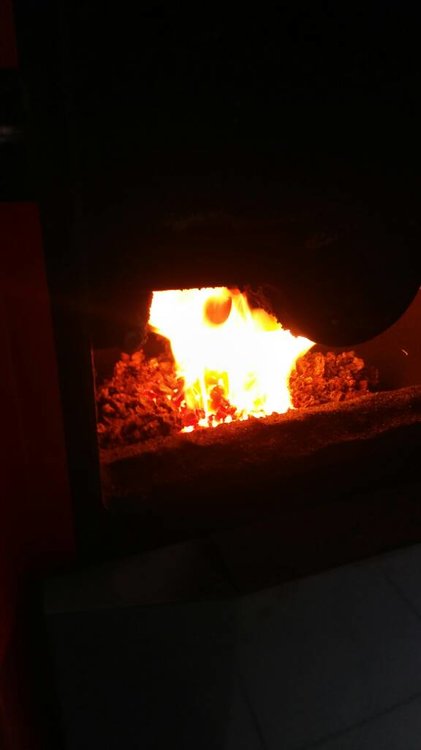

Popiół różny trochę spieków, ogólnie sporo rudego koloru. Poniżej kilka zdjęć które może pomogą ocenić czy jest ok czy coś do poprawy.

1. spróbuj dowalić wapna do węgla (1,5 do 2kg na worek)
2. masz duży kopiec - czyli dużą moc, zmniejsz moc - czyli przerwe tak max do 30-35 podawanie 4-5s i dostosuj nadmuch.
3. Ma długo pracować z małą mocą . Ustaw histereze 1 max 2 stopnie
Ta klapka moze byc tak jak na zdj czy Odkrecic wentylator i calkiem ja wykrecic, ?

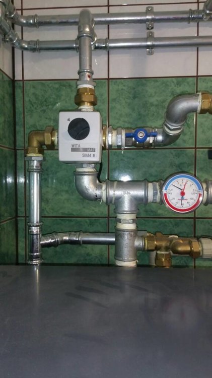

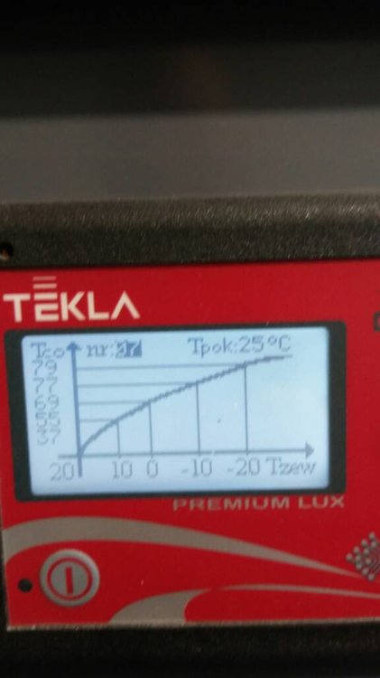

A jak ustawic zawor 4d tzn jest z silownikiem tylko jak ustawic Temp ochrony powrotu i Temp minimalna kotla?

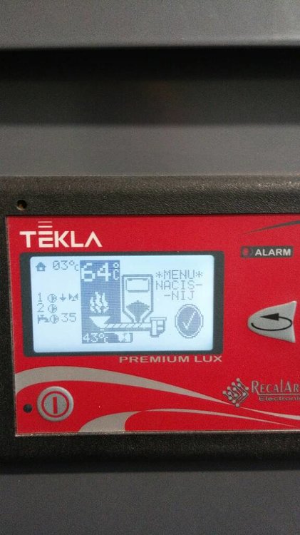

I o co chodzi z ta charakterystyka pogodowa? Np jesli teraz mam krzywa nr 7 i temp 24 stopnie to znaczy ze jak z wykresu jest 0 stopni na zewnatrz to temp kotla bedzie ustawiona na 67 stopni?
Zalaczam zdj mojej krzywej

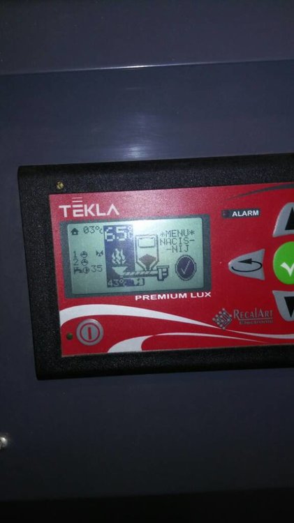

Palenisko po 6 godz pracy od rana na zdj
Podawanie 5s
Przerwa 32s
Dmuchawa 110 (zakres 20-240)
Ustawione na sterowniku
Temp minimalna 62
Temp ochrony powrotu 40
W domu temp 22 stopnie
Jest do tego bojler 300l ze spietymi wezownicami ale ciepla woda wogole nie jest wykorzystywana poniewaz dom nie zamieszkaly tak jak pisalem.
Generalnie teraz chcialem wygrzac dom a za pare dni utrzymywac temp 12 stopni bo wiadomo chodzi o koszty utrzymania . jest to mozliwe ?

Przed przeczytaniem twojego posta ustawiłem: podawanie 6s, przerwa 70sek. Kopczyk mniejszy, dłużej piec pracuje ale też krócej w podtrzymaniu. Czy tak powinno to wyglądać? Dążyć do pracy ciągłej, czy to ma sens w ekonomicznym spalaniu? Zmierzyłem termometrem przylgowym temp czopucha i ma w granicach 40-50stopni nie wiem czy top dobrze. Zauważyłem, że kocioł nie jest osmolony czarną sadzą tylko  siwą bardziej sypką. ZAraz spróbuję ustawić te ustawienia co mi podałeś.
shogunzlasa, zrobiłem jak kazałeś próbowałem palić na małej mocy 5/30, 4/30 itp niestety słabo to wychodzi a na dodatek węgiel spala się tylko na połowie palnika reszta nie ruszona. W ustawieniach 6/60 jest lepiej ale czy to będzie ekonomiczne to nie mam pojęcia.
Skoro 1:10 jest lepiej to OK (jak masz 6:60). Ja podałem 1:6 i 1:7 - jak się nie dopala - oznacza że za dużo i wydłużasz dalej (dałem jakiś punkt początkowy). Ty dałeś 1:10 i jest lepiej - tego się trzymaj.
Jak będzie za słabo skracasz przerwę podawania i minimalnie więcej powietrza i w tej granicy się mniej więcej "bujasz".
Im więcej kocioł pracuje tym lepiej - co widać po lepszym pyle w kotle.
