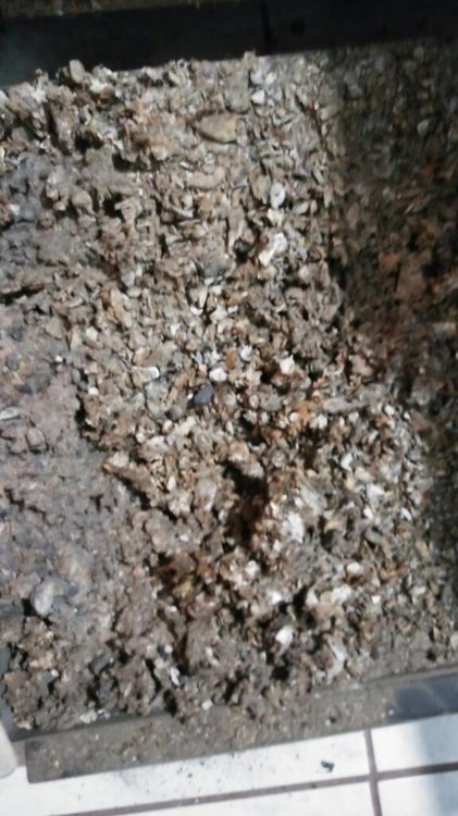

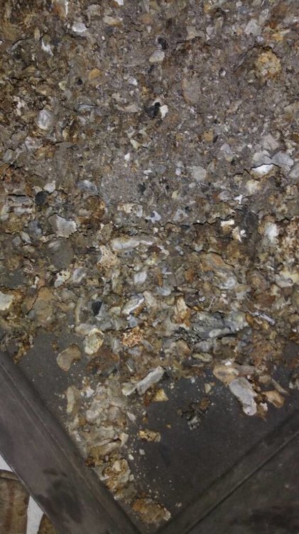

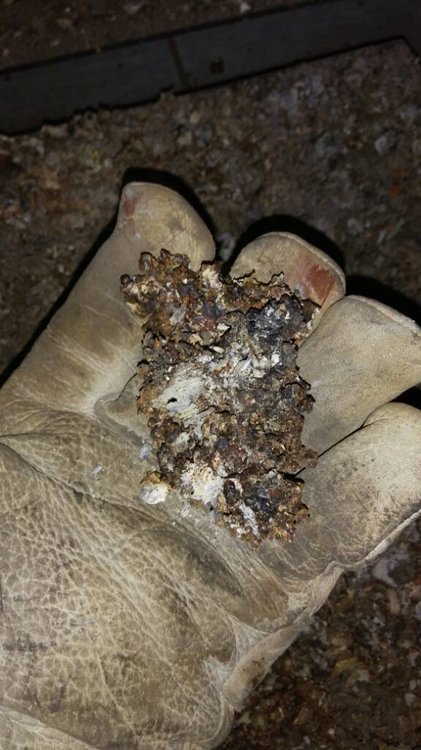

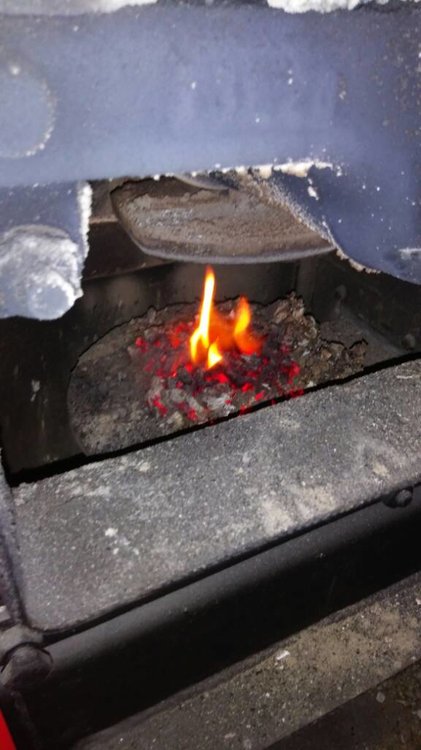

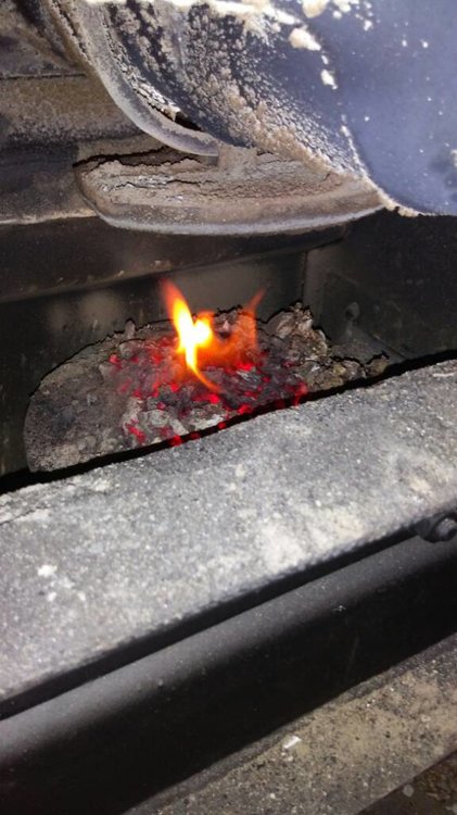

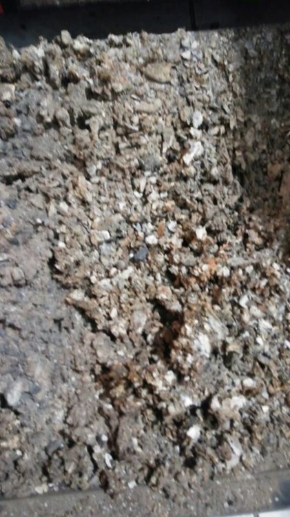

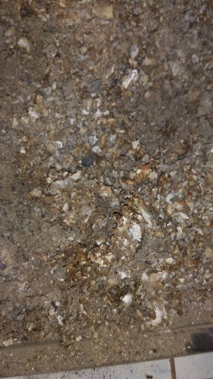

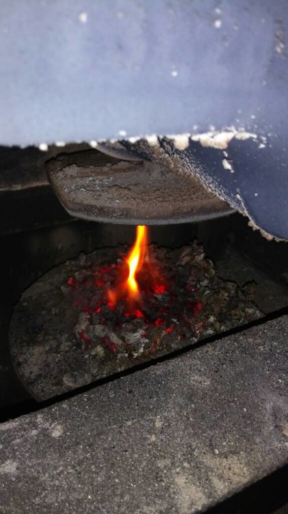

Witam posiadam kociol Tekla Draco Tytan II 20 KW
Prosze o pomoc w wyeliminowaniu spiekow, pale retopalem
Podawanie 6s
Przerwa 38s
Nadmuch 115 (regulacja od 20 do 240)
Zalaczam zdjecia
Ogrzewam 190m2 nie zamieszkane narazie
Zdjecia palnika tuz po przejsciu w podtrzymanie
Wiem ze jest tu duzo osob ktore maja doswiadczenie w tym
Dodam iz pale od 5 dni dopiero w takim kotle z podajnikiem
Z gory dziekuje za porady8e6b12dd9a129b860add6f14a0212ce5.jpgfdcf8e58f0502039129ca6f5200422ec.jpg0afef7c9e51327ebabb93e5e5c4c06cc.jpg5d72cba36abdc561385c54da03f9a0d4.jpga67ca53eb56db32665e727166bd6391b.jpg00e0f64ad75d1516e902af0e637578bd.jpgb2f0d8d5af18cdeb06c2fff78fa25939.jpgcbd603053c7cd821e2b5533c5f8c7d07.jpg
Wysłane z mojego LG-K500n przy użyciu Tapatalka
Zle to zabrzmi ale nie jest wcale zle... Wygrzej dom, ustabilizuj uklad. Ogolnie za duzo powietrza. Skroc tez przerwe podawania gdzieś do 30 s. Dopasuj podawanie do tego. Popiol sie spieka bo szybko wypalasz i topisz popiol stad ta sklejka w rece
