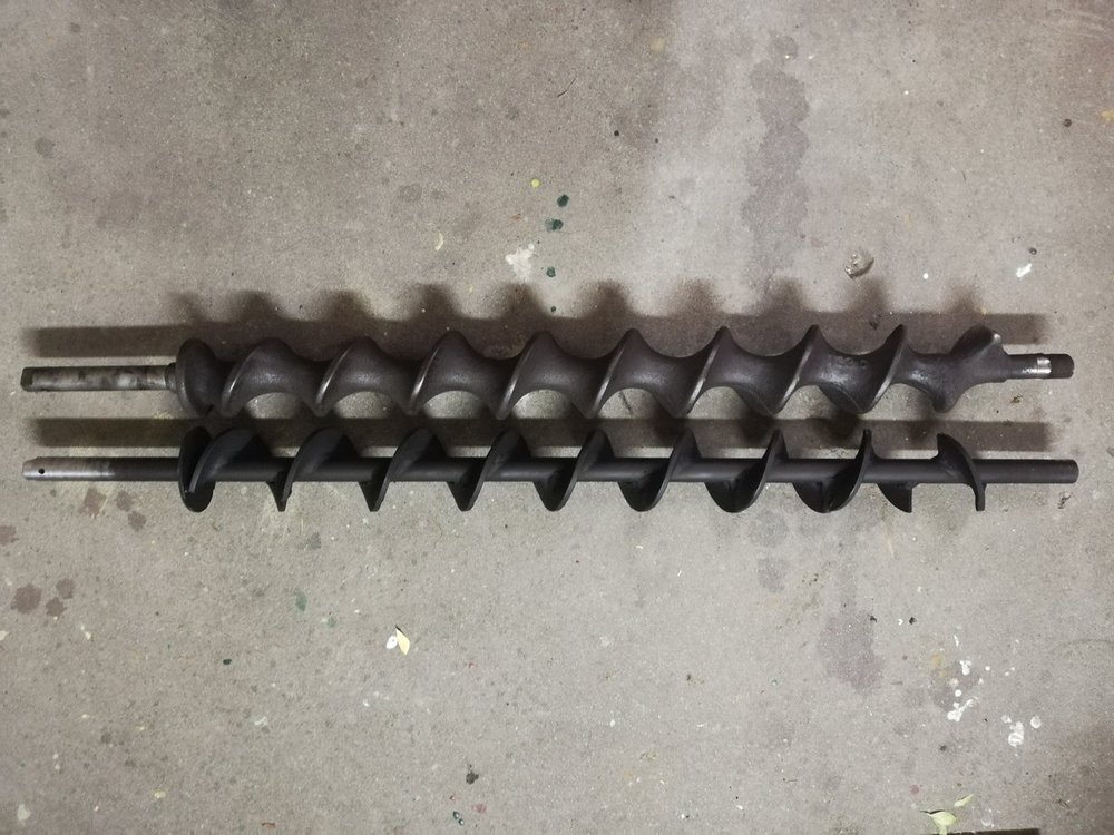

  • Pogrzebałem dziś trochę przy palniku i wyglądało nieciekawie. Trzpień niestety musiałem obciąć.   To było wytarte na maksa. Odciołem kątówką, dopasowałem do tego  kawałek zuży
  • To ja wtrące swoje trzy grosze. Palę Ironem drugi sezon i zauważyłem że żeliwny ślimak mielił trochę groszek po stronie przeciwzwoju przez co na małych mocach w tym miejscu słabiej się paliło. Zadzwon

Dziś przyszedł ślimak i zaślepka ale w poniedziałek będę reklamował, to co przyszło jest dłuższe od żeliwniaka ze 2 cm, nie ma otworu wywierconego na napęd zabieraka, pierścień popychacza nie wchodzi nawet na końcówkę ślimaka, talerzyk od strony motoreduktora jest pokrzywiony, co za fajans mi ożenili w głowie się nie mieści, za taką kasę, to nadal ta sama firma czy tam właściciel się zmienił?

Patrząc na zdjęcie, które umieścił @wuwu
To mój ślimak jest tandetny zaraz zrobię zdjęcie, spawy są tylko w kilku miejscach i nawet nie pomalowali farbą

Strona jest ich, najlepiej przy chęci zmiany ślimaka na wersję stalową zadzwonić. Iron wychodził w wersji stałej i obrotowej, może dali od stałego?
Informowałem, że z obrotem.

Dzwoniłem, otwór mam wiercić sam, ostatecznie mam odesłać i opisać co  nie pasuje, oni mają podwykonawcę i nie wiedzą nawet co wysłali do mnie, paranoja.

Panowie, też chciałbym się przymierzyć do wymiany ślimaka na stalowy w Ironie 25 i chciałbym dopytać kogoś, kto zajmował się tematem: czy w Ardeo mają ślimak, który pasuje do tego palnika bez dodatkowej obróbki?
Jeśli nie, to czy np. ślimak AZP - 25M o długości 1130mm wystarczy skrócić i dowiercić otwór, czy na średnicy też trzeba toczyć?
Niestety inne ślimaki nie pasują,  nawet od AZP - 25M, to musi być ślimak robiony na zamówienie  do Irona, tam przeciwzwój musi trafiać na palnik co do milimetra.
W sklepie Ardeo też  ich nie ma, ale są inne.
W ogóle do irona, patrzyłem na części w sklepie, to jest ich niewiele, chyba ze trzy.
Zrobienie ślimaka to nie jest jakiś wielki problem można sobie zamówić sam wałek i żmijkę zwój i samemu pospawać wg potrzeb.
