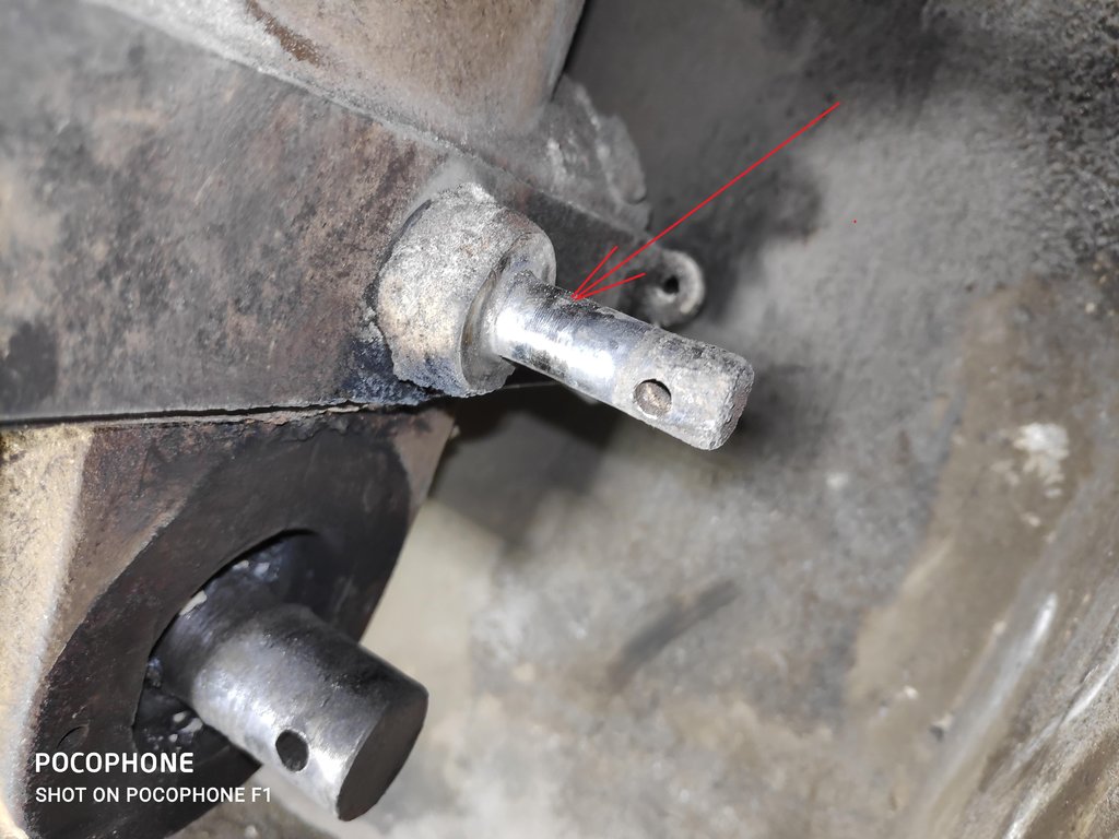

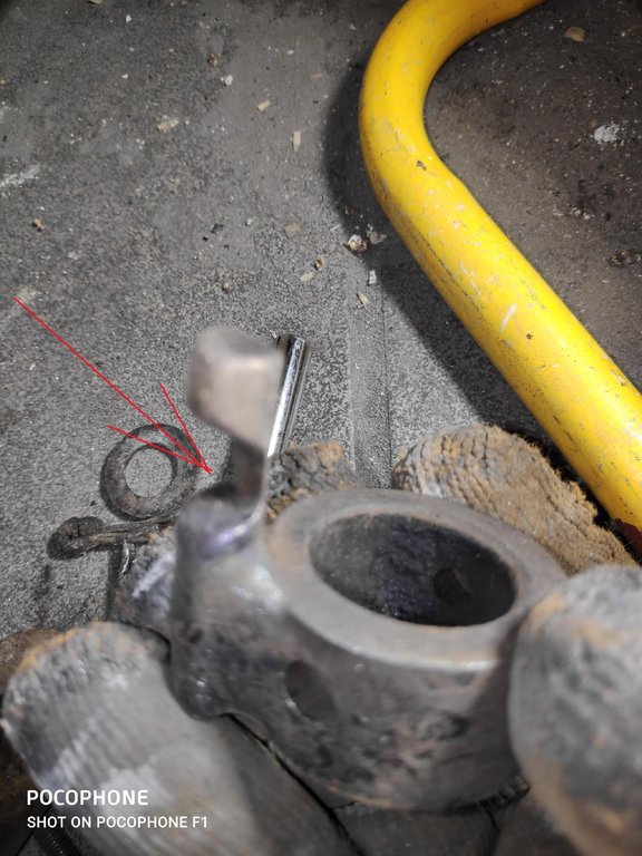

Witam wytarł mi się czpień  w miejscu zaznaczonym na rysunku z literką A
Jak tam się dostać bez rozbierania podajnika czy wystarczy wyjąć zawleczkę C a potem coś jeszcze wystaje w miejscu B
czy to taka sama zawleczka jak C czy coś innego?

Tam jest taka sama druga zawleczka, trzeba wyjąć dwie i po sprawie. Tu masz fotkę z innej strony.
Ok. dziękuję, teraz widać doskonale, a te zawleczki się nadają do ponownego montażu czy trzeba nowe?
Mój wygląda tak.
Niestety filmu nie da się odtworzyć :-(  a zawleczki spokojnie można dać te same.

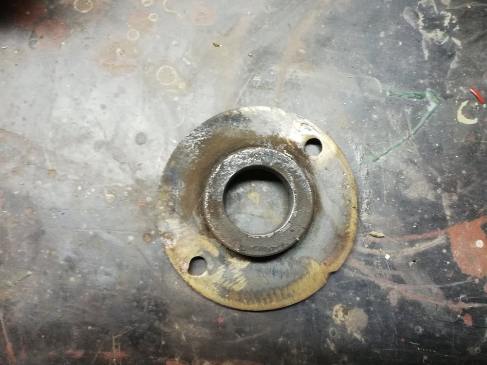

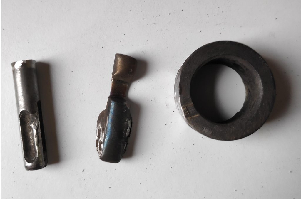

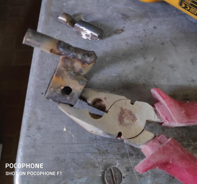

Pogrzebałem dziś trochę przy palniku i wyglądało nieciekawie.
Trzpień niestety musiałem obciąć.
To było wytarte na maksa.
Odciołem kątówką, dopasowałem do tego  kawałek zużytego  wiertła sds-a.
Przyspawałem i jest dobrze.

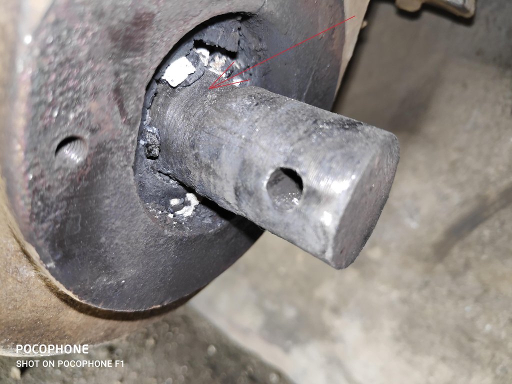

Odkręciłem tego dynksa, żeby zobaczyć zużycie ślimaka, zużycie jest  spore zmierzyłem, 0.5mm.
Zużycie dynksa jest jeszcze większe, musiałem na szybko zrobić tuleję, ślimak ma wyjściowo 24mm , dynks miał otwór  26mm, a ślimak 23,5mm.
To daje niezły luz.

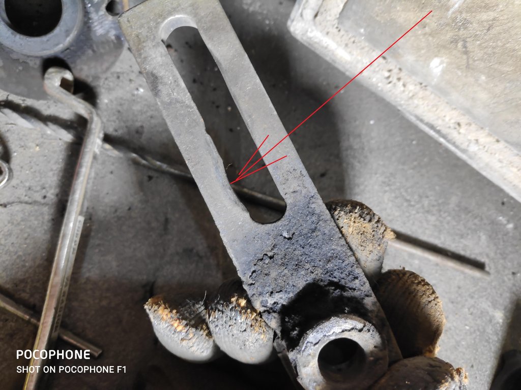

Zużycie jest również na zabieraku.
Na trzpieniu na , którym pracuje zabierak.
Tu akurat jeszcze niewielkie, praca wahliwa.

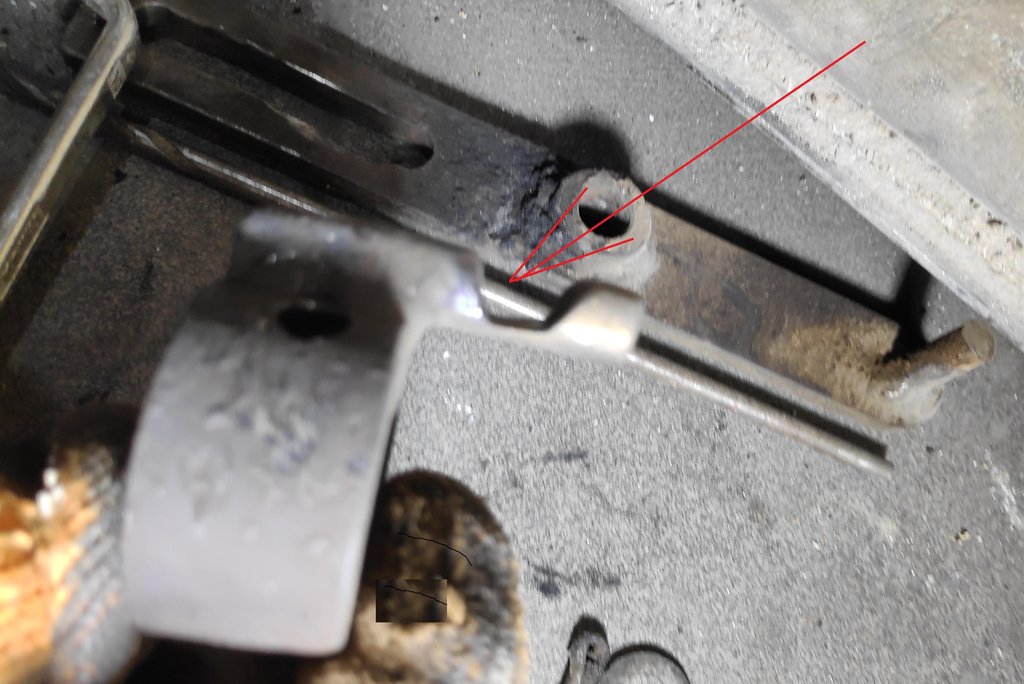

Zużycie jest również w gnieździe koronki.
Ślimak żeliwny jest chyba mniej wydajny i dlatego więcej się obraca, stalowy mieści więcej węgla i wypycha.
