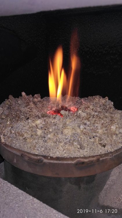

Posiadam takowy wstawiony do Dokona Dora 12, trzeci sezon grzewczy idzie.
Do tej pory żadnych problemów nie było, tylko trochę mojej radosnej twórczości. Ale już od dłuższego czasu palę na palniku bez przeróbek. Tak spala się najlepiej.
Palnik jest żeliwny, obrotowy, korona nie wymaga doszczelnienia - tak twierdzi producent. Faktycznie to co przyszło z fabryki nigdzie powietrza bokiem nie puszczało.
Od tego sezonu zaczął mi poddymiać, sadzą wymiennik zarastał. Za nic nie dawał się wyregulować.
Chcąc nie chcąc rozebrałem palniczek, żeby odpopielić komorę nadmuchową. Ale była pusta, jak zwykle. Dziurki do powierza drożne. Koronka trochę popękana, ale bez dramatu.
Ale jak przyszło do składania to okazało się, że kielich, w którym zachodzi spalanie się zdeformował i powietrze zamiast iść w złoże, radośnie uciekało bokiem.
Na szczęście miałem uszczelniacz pod ręką i to złożyłem, ale muszę zamówić nowe odlewy i wymienić.
Wniosek z tego taki aby pilnować szczelności, nawet jeśli producent nie zaleca uszczelniania i wydaje się, że wszystko jest ok. Jednak wysoka temperatura i duże jej wahania powoduję przyspieszone zużycie materiału.

Dziś przyjechała paczka z Ardeo.
Dotarła koronka - dostałem gratis bez żadnych problemów.
Do tego dokupiłem sobie talerz obrotowy, bo stary już ciut sfatygowany i ślimak stalowy.
Wieczorkiem się wziąłem za wymianę. Ślimak trzeba było skrócić, nawiercić otwór na zawleczkę od obrotu i poskładać.
Przy okazji okazało się, że pouszczelnianie kielicha na niewiele się zdało.
Odpaliłem podajnik i faktycznie to co zaczęło wychodzić z retorty ma się nijak do tego co robił ślimak żeliwny. Ładne, duże kawałki ekogroszku, pyłu z mielenia brak.
Nie ma też odgłosów rozkruszania węgla. Generalnie jest ciszej.
Teraz tylko wyregulować dziada, bo jednak ślimak stalowy więcej podaje w jednostce czasu.
Swoją drogą to ten żeliwny ślimak to kawał mela. Trzymał ciepło długo i na całej długości. Nic dziwnego, że groszek w koszu odparowuje i skrapla się na ściankach.
Oczywiście w miejscu podparcia już jest lekko wyrobiony.

Postanowiłem wymienić w moim Ironie ślimak z żeliwnego na stalowy, zamówienie trochę się przeciągnęło - jak to w Ardeo ale w końcu mam.  Nowy ślimak robi wrażenie masywnego, dobrze pospawanego, z rzeczy jakie należy wykonać przy jego instalacji to jego skrócenie ponieważ jest za długi oraz nawiercenie otworu pod zawleczkę obrotu. Z kolejnych rzeczy do wymiany , myślę że konieczna będzie przeróbka tulejki przejścia ślimaka przez korpus ślimaka ponieważ jest już trochę wytarta.
Po kilku dniach pracy kotła mogę powiedzieć że :
podajnik pracuje ciszej, dużo ciszej
węgiel na palniku jest teraz grubszej frakcji, nie jest tak zmielony jak poprzednio , mniej spieków
spalanie jest teraz  równomierne na całym palenisku - pierwszy raz uszczelniłem koronę palnika - do tej pory tego nie robiłem ale wydaje mi się, że podwiewało w kilku miejscach pod koroną
przesyp palnika musiałem zmienić z 4,4 g\s na 6,4 g\s - spora różnica
wiatr na dół o dwa oczka, będzie więcej ale to kwestia ustawień które muszę opanować
co mnie dziwi , temperatura podajnika wzrosła w porównaniu do żeliwnego ślimaka o 5-10 'C, przypuszczam  że to skutek nowych ustawień, podawanie wydłużyło sie w czasie a wiatr poszedł w dół
Ogólnie wydaje mi się , że warto zainwestować i dokonać tej przeróbki, o ile  ktoś lubi sie bawić takimi zabawkami :)
