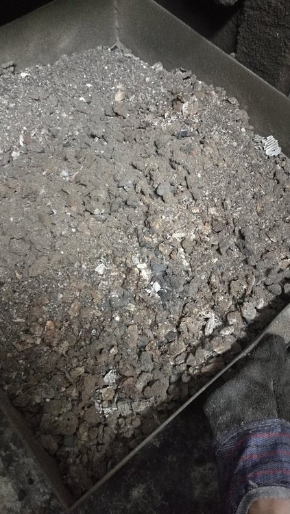

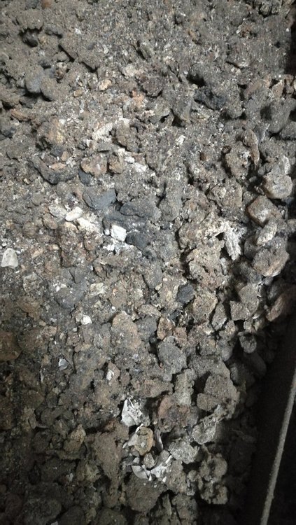

Witam. Moje ustawienia pieca to:
Nastawa kotła 45 oC,
Czas podawania 10 sekund,
Czas miedzy podaniami 70 sekund,
Wydajność dmuchawy 4 bieg (max 12),
Czas przedmuchu 20 sekund,
Czas przerwy w podtrzymaniu 12 min,
Krotność 01,
Nastawa CWU 35 oC

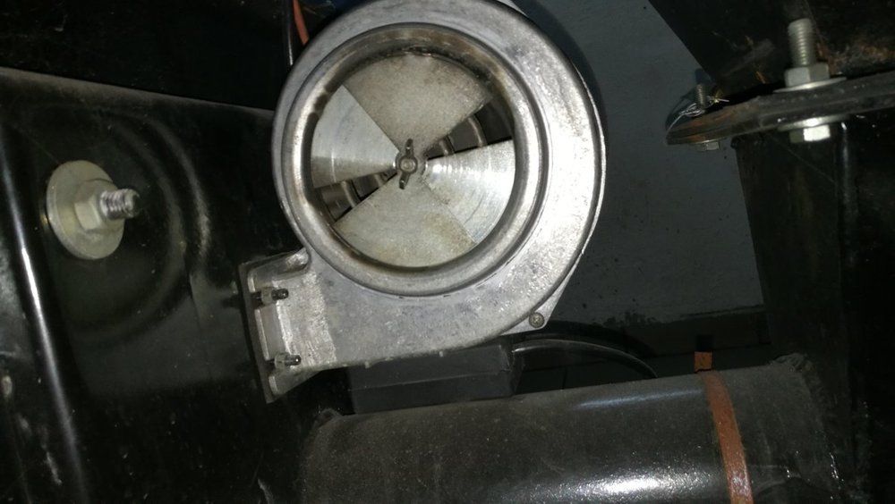

Dmuchawa przysłonięta na jakieś 20-25 %.
Czy popiół wygląda na prawidłowy czy muszę zmienić ustawienia?
Kolego w twoim dobrze pojetym interesie jest podniesienie zadanej na kotle do 70°C. Inaczej nie doczeka u ciebie pieciul lat. Palnik wyglad za to bardzo dobrze. Popiol tragicznie. Za duzo niedopalu. Wyrzucasz opal. Skroc podawanie.

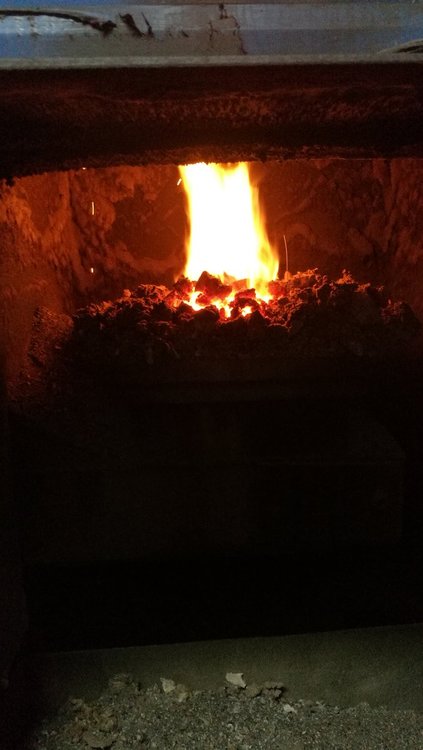

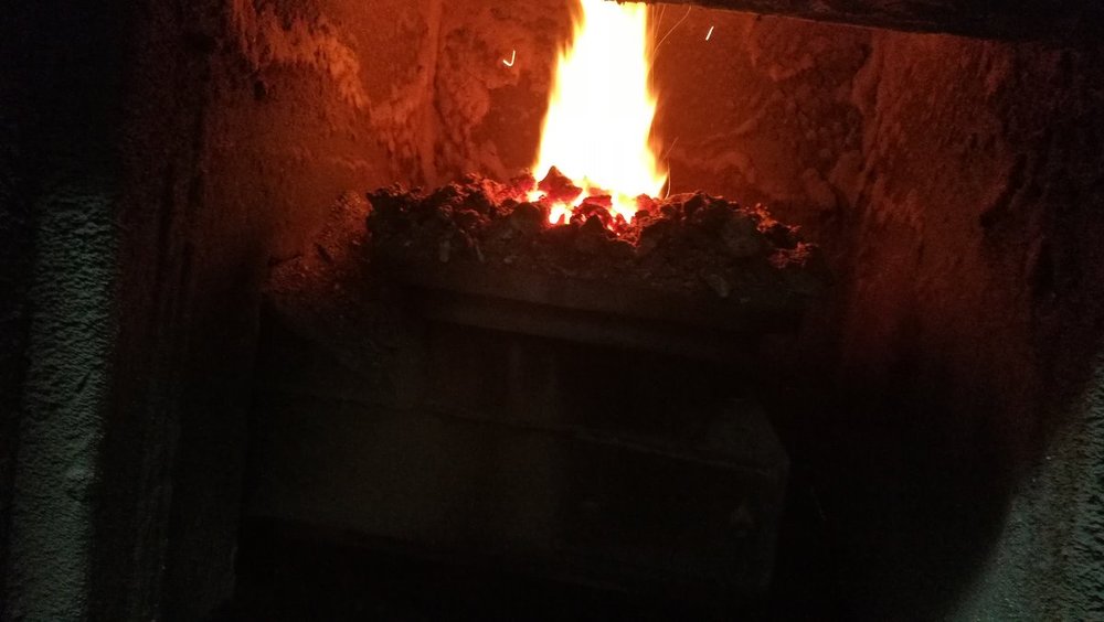

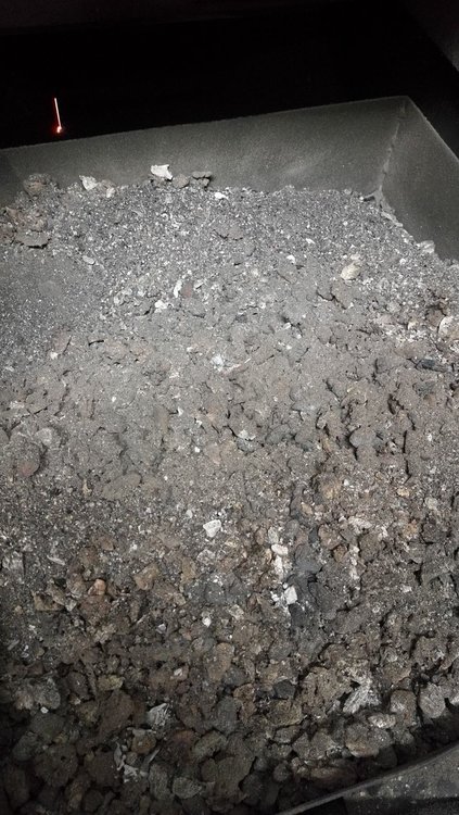

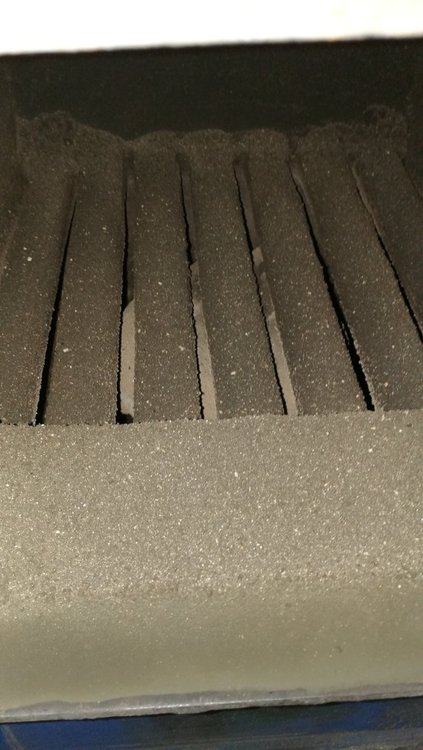

Ok zmniejszyłem czas podawania do 7 sekund. Na rusztach mam też dużo osadu, piec czyszczony w sobotę dziś wygląda tak.
Na focie widac rusz wodny? A zadana kotla podniosles?
Tak, narazie do 50 stopni podniosłem.

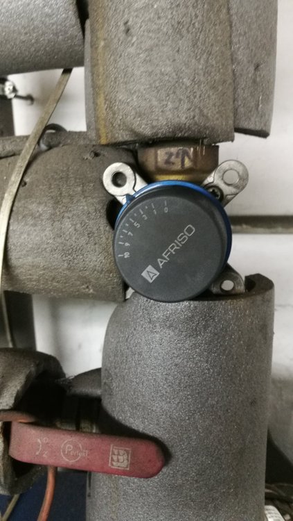

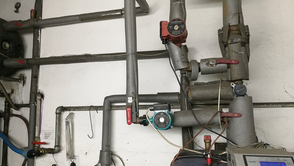

A można te 70 stopni trzymać na piecu, a na grzejniki i CWU puszczać mniej? bo już teraz jest gorąco w domu, a przy 70 to dopiero będzie.
Oczywiscie ze mozna. A nawet sie powinno. Zdrowo i komfortowo. Pytanie czy instalacja ma mieszacz.

Mam zawór trójdrogowy ustawiony na 5 (skala 0-10). Tak ma ruszt wodny
Ruszt wodny to nieszczescie w kotle. Schladza drastycznie gazy i dzieki temu wzrasta ilosc sadzy. Typow ktorzy pakowali to do kotlow powinno sie chlostac na goly tylek .
Podnosisz temp na kotle i skrecasz 3 D zeby ograniczyc temp na obieg. Jak chcesz tu uzyskiwac porady uzupelnij profil. W miare mozliwosci dokladnie.. Jaki masz kociol i jaki sterownik?

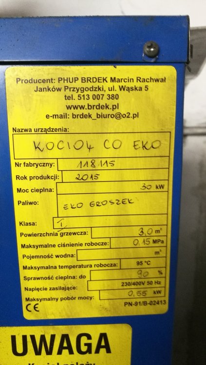

Piec rozpoczął 5 sezon grzewczy
Kocioł na ekogroszek
Dane z nalepki na piecu
Moc cieplna 30KW
Powierzchnia grzewcza 3 m2
Sterownik Prond Titanic. Dom ocieplony 170 m2 (parter i piętro). Liczba grzejników 15, aktualnie w użyciu 7-8 reszta zamknięta.
Edytowane przez macko4
30kW-ma moc :)
30kW na 170 m ocieplonej chalupy wystarczyloby pewnie 12kW z CWU…. Wiekszych nie bylo? Gdyby ten dom byl dziurawy jak sito to w najwiekszy mroz trzeba byloby jakies 20kW. Taki kociol na mocy nom. spali jakies 100kg wegla na dobe. przerazajace prawda. Ten kociol w tym domu nigdy nie bedzie dzialal ekonomicznie. Ogrzewasz rozumiem polowe tego domu? Czyli jakies 85 m"?

A ja widzę bezsensownie zamontowany zawór 3D.
