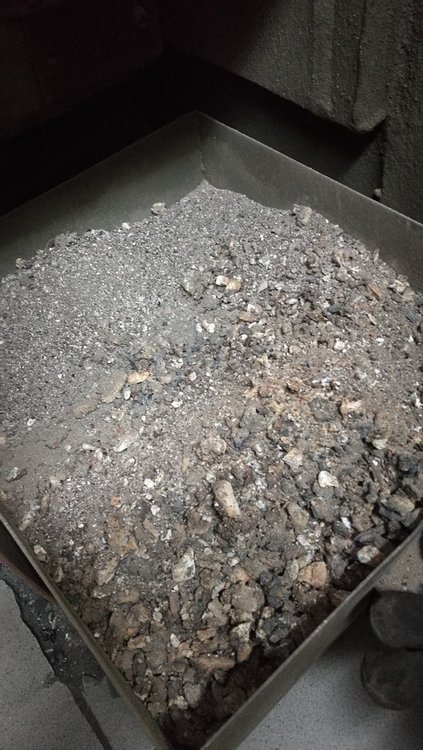

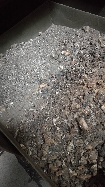

Zmieniłem czas podawania na 7 sekund przerwa pozostała na 70 sekundach i teraz popiół wygląda tak, chyba dużej różnicy nie ma.
Jest dobrze. Taki węgiel. Zmień na krótsze czasy 5s i niech dłużej wtedy dochodzi do zadanej. Możesz jeszcze dmuchawkę lekko w dół jak mocny płomień.

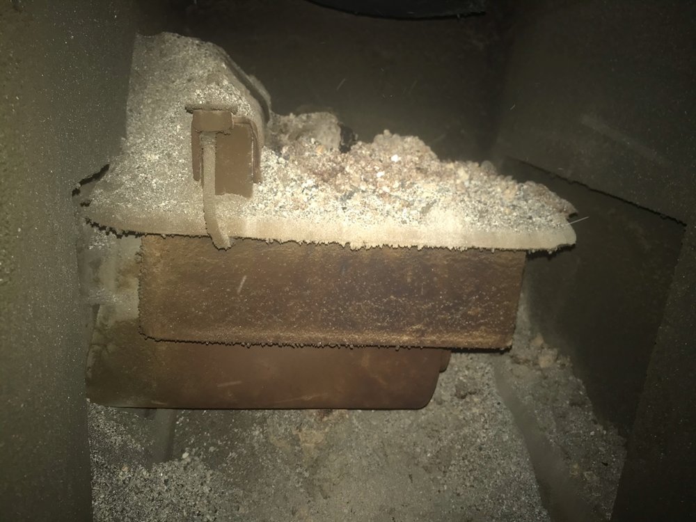

Ja mam piec 10 sezon. Teraz chodzi na 45 st. Nic się nie dzieje. Ale unmnie jest wymiennik ciepła i zimna woda z grzejników nie wraca na piec a pozatym zimna jest tylko jak ruszam z ogrzewaniem a tak Wszytko chodzi non stop. Piec 24kw ogrzewam 220m2 starcza mi 2.5t na sezon. Tak wyglada u mnie na palniku.

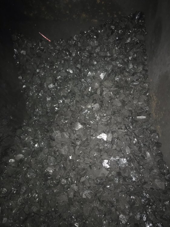

Pale taka mieszanka teraz. Moc tego podobno 29Mj.

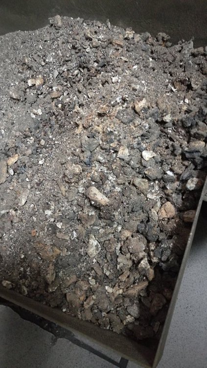

Podawanie 5s przerwa 60s. Nadmuch chyba 3z 24. Przeslona na wentylatorze mocni zasunięta.
Popiół niezbyt ładny
3 tyg i niecała szuflada popiołu. Z Cz perły tyle było po tyg. Mi pasuje. Bezobsługowe ogrzewanie jest
