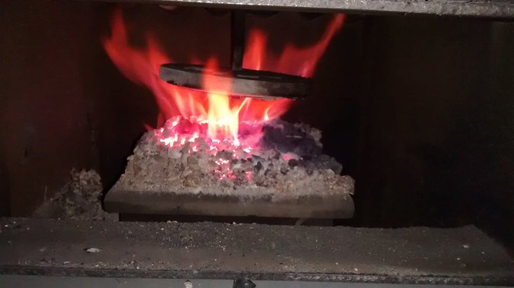

Kocioł Witkowski KRB-RP Plus- problem z ustawieniem
Obecnie ustawione tak dmuchawa na 3 podawanie przez 3 sek co 45 sek zobaczymy za kilka godzin

Kolego a napisz jak ustawiona praca w nadzorze bo musisz mieć przedmuchy, czas wentylowania co ile, no i krotność!!
Stawiam że u Ciebie to może być teraz przyczyna przesypywania grochu niespalonego i za wysokiego kopczyka....
Przedmuchy co 7 min po 10 sek krotność 1, ale on tyle na podtrzymaniu raczej nie pracuje żeby wgl to uruchamiać
Oj chyba trafiłem...... Kolego krotność ustaw minimum 3-5(4). Krotnośc(podanie dawki groszku co ilość cykli przedmuchu) może być ustawiona nawet 5-6, ale to wszystko zależy od węgla, komina, i innych czynników. Przedmuchy co 5 minut  wentylator 20sek krotnośc 4 ... i to obserwuj..Pozdrawiam.YARO
I daj znać jak działa....
Piszesz że w nadzorze stoi krócej niż cykl przedmuchu czyli  mniej niż 7 minut??...Popraw mnie bo mogę być w błędzie....

Teraz sprawdziłem to dokładniej w nadzorze jest 10 min ustawiłem dłuższe przedmuchy jak poleciłes i częstsze zobaczymy czy będzie dłużej
Ok. Daj znać później. Powinieneś widzieć sporą różnicę w spalaniu. Pozdrawiam YARO.

A czy któryś z kolegów mógłby wstawić zdjęcie ile prawidłowo powinno być groszku w palenisku

Jeśli to jest ekoenergia i zasobnik jest z lewej strony to proponuje w pierwszej kolejności wyczyścić palnik. Te niedopalanie z prawej strony sugeruje zasypany kanał napowietrzający pod koroną palnika.

Wydaje mi się że udało się wyeliminować spieki a na pewno je ograniczyć jednak cały czas za dużo podaje zwiększyłem czas przerwy między podaniami do 50 sek, i przymknąłem trochę przysłonę na dmuchawie, zauważyłem też że groszek wypala się lepiej na lewej stronie palnika a na prawej trochę gorzej, widać niedopałki. Nie wiem do końca jak podczas pracy powinien zachowywać się płomień czy ma to być duży wyraźny płomień gdzie widać odrazu że te powietrze jest do niego dostarczane czy taki bardziej spokojniejszy.

W postach wcześniej kolega LAGROSSA napisał: Te niedopalanie z prawej strony sugeruje zasypany kanał napowietrzający pod koroną palnika.
Trafnie to określił, po prostu powietrze nie dociera do złoża opału z tamtej strony palnika. Powinieneś wygasić kocioł i sprawdzić drożność kanałów, gdyż widok faktycznie to sugeruje.
Czy nadal masz podawanie 3 sek. przerwa 50sek.???? To wychodzi jakaś b.mała moc i znikome zużycie opału.
Płomień spalania powinien być żywy taki dynamiczny ale nie poszarpany, mieć kolor żółty, ale nie kopcący na końcach. Mocny biały poszarpany płomień--- za dużo wiatru, natomiast żółty z kopcącymi końcami ---za mało wiatru.
Posunięcie z wydłużeniem czasu przerwy jak najbardziej prawidłowe, jednak przymknięcie przesłony wydaje się mniej trafionym ruchem, a do tego robisz błąd zmieniając 2 parametry na raz !!! Jak się zmieni na gorsze to który cofniesz?? Zasłonięcie wentylatora spowoduje spadek mocy palnika, a sam wcześniej pisałeś że po nadzorze już i tak długo dochodzi do temp. zadanej, to po dalszym zasłonięciu moc spadnie, a czas potrzebny do spalenia podanej porcji paliwa(czas przerwy) musisz jeszcze bardziej wydłużyć......I patrz czy nie pojawi się kopcenie palnika. Pozdrawiam. YARO

Po nocy zauważyłem że dalej jest za dużo podawane więc zwiększyłem przerwę między podaniami, chciałbym was zapytać czy groszek powinien palić się tylko na środku czy na całym palenisku i jaka powinna być wysokość kopczyka
Gdzieś też wyczytałem o uszczelnieniu paleniska, czy to jest dobry zabieg? Czy ktoś podpowie ewentualnie jak to zrobić
Paliłem ostatnio w tym piecu na ruszcie dodatkowym drzewem i węglem i wydaje mi się że te kanały mogły się pozatykac bo w palenisku po paleniu na ruszcie dodatkowym było sporo popiołu, jest możliwość jakoś to otworzyć i wyczyścić?
