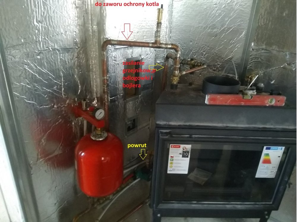

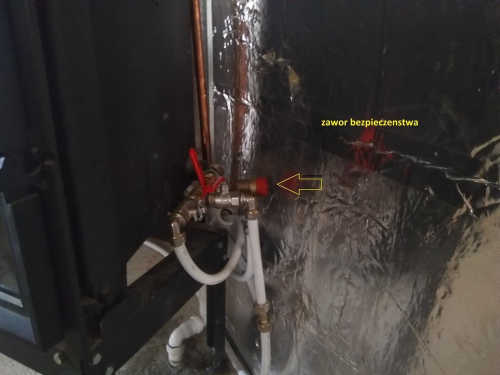

Tak jakby, tylko tam zaw bezpieczeństwa pewnie 2,5 bar a powinien być max 2 bary, chyba że masz kocioł dopuszczony do 2,5bar.
zawor ma 1,5 tak jak producen pieca zaleca

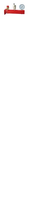

To nie ma problemu, chyba że sam ZB i manometr wyjdą taniej, odpowietrznik tam ci nie potrzebny a naczynie kupujesz stojące więc pod to i tak nie podłączysz.
czyli zbiornik podpinam zaraz przy piecu na powrocie a manometr i drugi zb gdzie

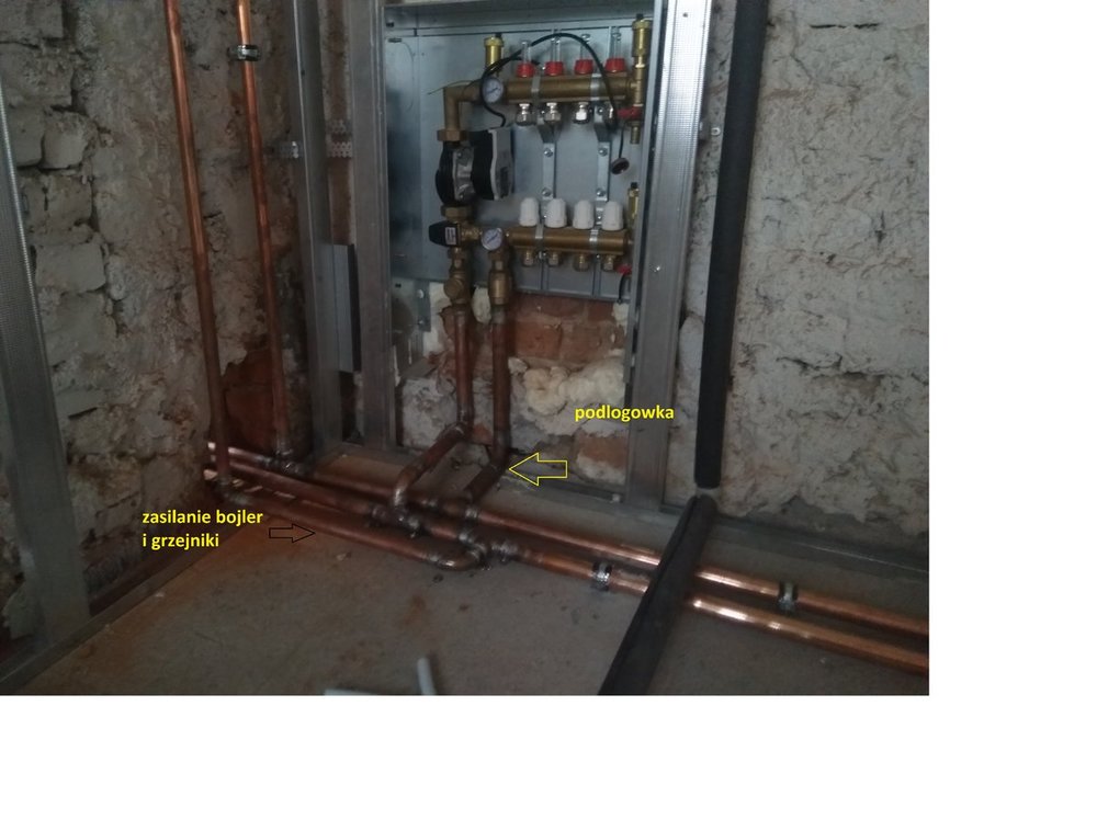

Witam Panie Sambor jakis czas temu prosilem o sprawdzenie schematu instalacji na forum ogrzewanie instalacja zostala wykonana przez osobe ktorej to zlecilem jednak mam do tego zastrzerzenia prosze o przegladniecie zdjec przeslanych w zalaczniku zaznaczylem tam miejsca ktore mnie najbardziej trapią oraz czy zasilanie jak i powrot moga byc podpiete z jednej strony dziekuje bardzo.
Zalaczniki_2020_01_12_0935.zip
Ja nie mogę przełknąć Tego powrotu tak bije "kolorem" po oczach że wstyd. Pozdrawiam Hermogenes
