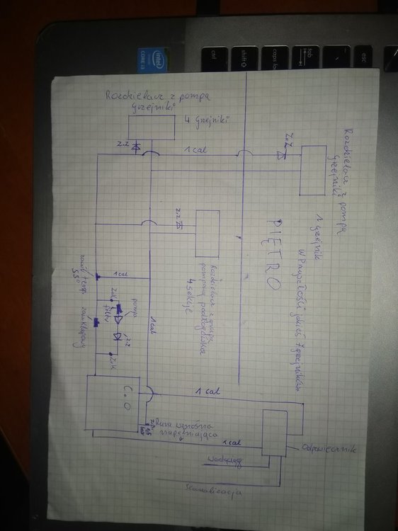

prosba o sprawdzenie schematu
Witam prosze o sprawdzenie jak w tytule oraz czy jest uzasadnione obejscie,na pietrze ma na chwile obecna dzialac tylko jeden kaloryfer jest to kominek z plaszczem wodnym eryk 12 uklad otwarty ogrzewanie podlogowe to jakies 35m2 rozstaw co 10 cm na parterze 4 kaloryfery z gory dziekuje za zainteresowanie,pozdrawiam.

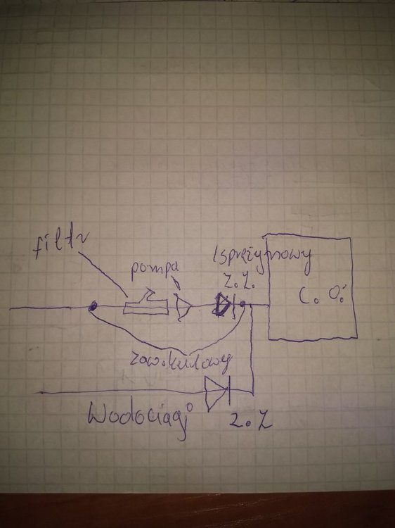

Schemat ogólnie dobry, tylko napełnianie instalacji robi się w miejscu najniższym a nie najwyższym instalacji.
Najlepiej napełnianie dać na powrocie przed samym kotłem - tam też musi być zaw zwrotny i zaw kulowy.
Dziekuje za zainteresowanie,a czy to bedzie dzialalo grawitacyjnie?Bede to robil sam pierwszy raz i chcialbym uniknac jakis niespodziewanych poprawek
Grawitacji raczej nie będzie, więc śmiało możesz odpuścić ten zaw klapowy na powrocie kotła.
Natomiast gdzie jest grzanie ciepłej wody?
 Nie rozumiem pytania chyba rze chodzi o bojler?
Bojler bedzie na prad
Rozumiem ze tego obejscia tez nie musi byc?
przepraszam ze tak pisze ale dziecko klawiature popsulo
To ci się tak opłaci, szczególnie w zimie, kiedy grzejesz cały czas dom?
Oczywiście na lato bojler może mieć grzałkę
obejście oczywiście do likwidacji, ma być tylko pompa i zaw zwrotny
A dlaczego grawitacja nie pujdzie na pietro?
Sytuacja wyglada nastepujaco wklad kominkowy z plaszczem wodnym 12 kw 4 grzejniki na parterze 35m2 podlogowki i na pietrze 1 kaloryfer (czyli do niego musi dojsc jeszcze 1 pompka)?
Daj 1 pompę na wszystkie grzejniki i 1 pompę na podłogówkę, po co tak rozbudowana instalacja
Największą przeszkodą dla grawitacji jest zaw 3-D na powrocie
Jak taka mała ta ja bym to zrobił inaczej - 1 pompa na grzejniki ta za zaw 3-D a podłogówkę w skrzynce przy rozdzielaczu.
Edytowane przez sambor
to czyli ten jeden grzejnik co jest na gorze podpiac terz do rozdzielacza od grzejnikow ktury sie znajduje na parterze?
 To czyli ta jedna pompka na powrocie przy piecu obsluzy te wszystkie grzejniki?Dobrze rozumiem?
myslalem ,ze ta pompka na powrocie to sluzy tylko zabezpieczeniu pieca:)
czy pompka 25-40 wystarczy czy dac wiekszom?
takie cos?
przerysuje wszystko od nowa i zaraz wstawie do pana przegladu tak dla pewnosci
a gdybym chcial dodac bojler do pieca jak pan wczesniej wspomnial to pompka musi byc osobna? i gdzie to wpiac?oraz czy bedzie potrzebne naczynie przeponowe wraz z grupa bezpieczenstwa
