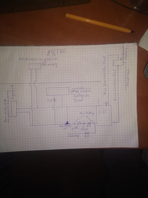

prosba o sprawdzenie schematu
chodzi o taki
Edytowane przez udko
  • Odpowiedzi 83
  • Wyświetleń 9,2 tys.
Bojler wpinamy jak najbliżej kotła/ kominka - powinna być do niego osobna pompa a na stronie zasilania bojlera naczynie przeponowe z zaw bezpieczeństwa i zaw zwrotnym od strony zasilania z wodociągu.
juz rysuje dla wizualizacji i upewnienia sie
i tu juz niemam pojecia co dalej
Godzinę temu, sambor napisał:
Tak, powinno być dobrze.
Tylko odpowietrznik do naczynia powinien być w kształcie fajki a nie prosty do góry
I zawór zwrotny na powrocie z sekcji podłogówki przepływem w przeciwnym kierunku ( w stronę powrotu do kotła)

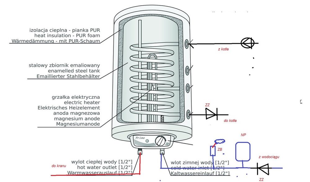

lit.
Na zasilaniu z wodociągu, czyli dla twojego bojlera od dołu dajesz w koelności od bojlera naczynie, zaw bezpieczeństwa 6bar i zaw zwrotny oraz zaw ór kulowy odcinający.
Dla takiej wielkości bojlera wystarczy naczynie ok 10l ,  8-12l, naczynie z ciśnieniem max ok 10 bar.

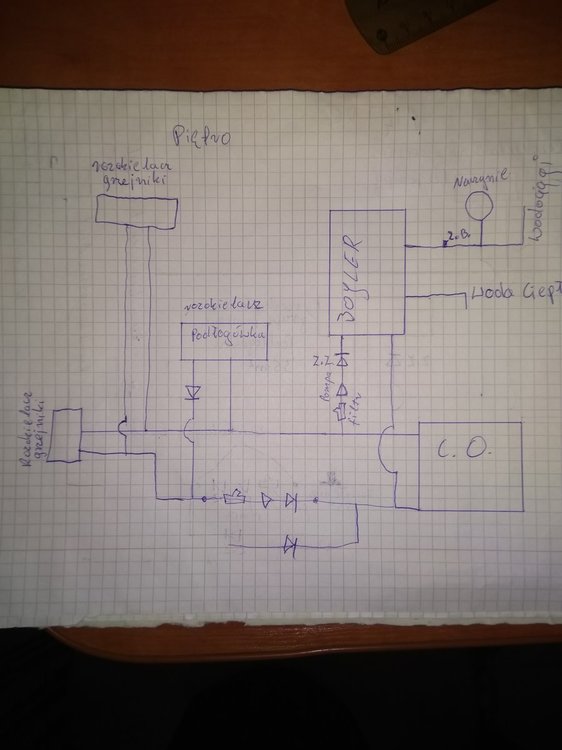

panowie rysuje ponownie calosc
Drobiazg w sumie, ale jak już teraz na to uwagę nie zwrócimy, to autor po uruchomieniu podniesie krzyk: "ratunku, podłogówka nie działa!! Pompa chodzi, przepływ jest, a nie grzeje" :)
PS: nie musisz rysować, tylko daj strzałkę w dół przy tym ZZ :)

w moim mysleniu powinno to tak wygladac w bojlerze oczywiscie od dolu poprostu tak narysowalem
jeszcze chyba brak odpowietrznika przy bojlerze w jakim miejscu go dac?

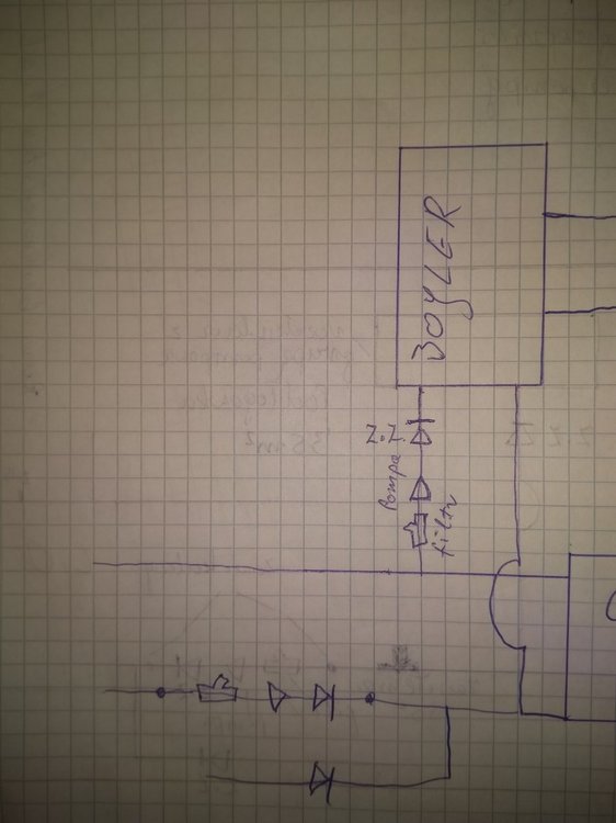

Dałeś naczynie za zaworem bezpieczeństwa/zwrotnym, a ma być pierwsze od bojlera!
Zabezpieczenie bojlera to jedno, a kotła to drugie- na ostatnim szkicu go zabrakło.
Odpowietrznik dajesz na rurze zasilającej bojler, najlepiej przed samym króćcem wężownicy w najwyższym punkcie.
Edytowane przez gmaj22

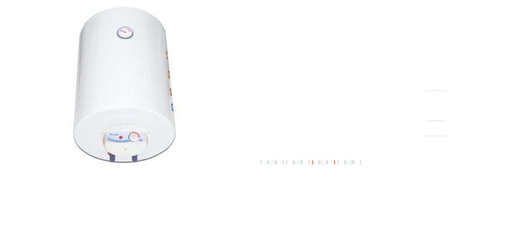

juz myslalem ze posli panowie spac bojler jest to
Bojler ELEKTRYCZNY LEMET PRIMO 80L z wężownicą
wiec zawor bezpieczenstwa ma byc blizej bojlera a nie naczynie jak kolega wyzej pisal

W dniu 20.11.2019 o 21:17, sambor napisał:
To nie ma znaczenia - muszą być między zaw zwrotnym a bojlerem.
Podkreślałem, że zbiornik ma być jako pierwszy, bo ZZ/ZB są najczęściej montowane w wersji zintegrowanej. A jak autor o tym nie wie, łatwo o popełnienie błędu.
